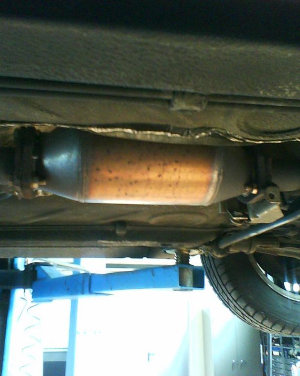

Hi Leutz,
mit der Suche bin ich nicht fuendig geworden... hat ausser mir noch jemand Probleme mit dem D3 KAT, den Eugen vermittelt hat?
Hatte mir den in meinen 16V vor 2,5 Jahren eingebaut, schon nach kurzer Zeit hat sich die Aufhaengung verabschiedet, die war einfach zu weich und ist gebrochen
und heute ist der KAT komplett vom Hosenrohr abgerissen - er hat eigentlich keinen Rost, haengengeblieben bin ich auch nicht, einfach glatt durchgebrochen.
Die Strassen in Muenchen gleichen i.A. einer Mondlandschaft und ich hab ein/zwei heftige Schlaege die letzten Tage mitbekommen, aber fuer den Preis, finde ich, haette der etwas laenger halten koennen.
Hat jemand aehnliche Erfahrungen?
Gruß ... Andy B-)

Krass. Ich hab zwar nur den fürn JH, aber der hält und das Fahrwerk is seeehr hart. Vielleicht hast nen schlechten erwischt. Schreib dem Eugen halt mal ne Pn. Das is ja sicherlich noch in der Garantie, bei so einem Defekt...

Ich hab bei meinem GT2 den D3 etwas über einem Jahr drunter und der sieht auch noch fast aus wie Neu...
Vielleicht kann man ja was auf Kulanz machen oder so, wenns ein Materialfehler ist...

Also Andy, wenn Du solche Probleme hast, dann melde dich doch bei mir. Meinst Du dir kann hier jemand helfen? Schreib mich an und dann kann ich dir einen Ersatzkat besorgen, dein alter wird untersucht und wenn festgestellt wird, dass es ein technisches Problem war, dann verbleibt der neue Kat kostenlos bei dir. So wie das auf dem Foto aussieht, ist die Schweißnaht komplett aufgegangen. Sowas sehe ich zum ersten Mal. Es gab bisher nur ein einziges Mal Probleme an einem dieser Kats. Da ist die Halterung abgerissen. Da gab es dann problemlos einen neuen Kat.
Auf Deinen Kat gibts zwar keine Garantie mehr, aber nachdem ich in den letzten Jahren über 100 Kats vermittelt habe, geht halt vieles einfacher.

´hammer ...aber ansosnten soltle das leicht zu reparieren sein ..neu verschweissen lassen und jut

An sich ist der Schaden nicht wild, aber es darf trotzdem nicht sein. Der Andy bekommt schnellstmöglich einen neuen Kat. Da ist GM halt sehr kullant und fair.
Also ist soweit alles gut. Ich bin gespannt auf die Untersuchungsergebnisse. Ich würde schon gerne wissen wie dieser Schaden verursacht wurde.

Laut dem Bild ist dieser Kat auch anders verarbeitet als der D3 für den JH, kann das sein?! Der sieht irgendwie anders aus, oder irre ich mich da?

der Kat ist beim 16V mit Hosenrohr, JH ohne

Hab den KAT heute mal notduerftig geschweisst, klar haett's das dann evtl auch getan, aber wie Eugen schon geschrieben hat, duerfte sowas eigentlich nicht passieren. Auf das Ergebnis der Firma bin ich auch neugierig ;-)
