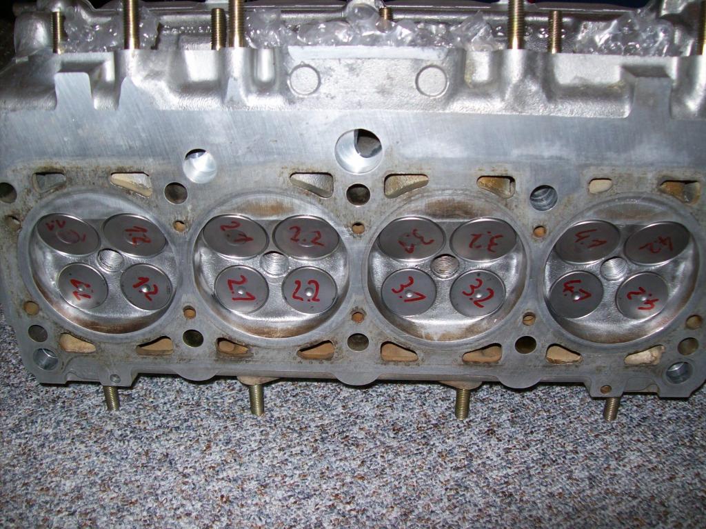

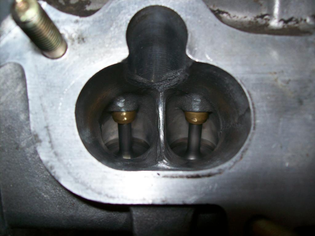

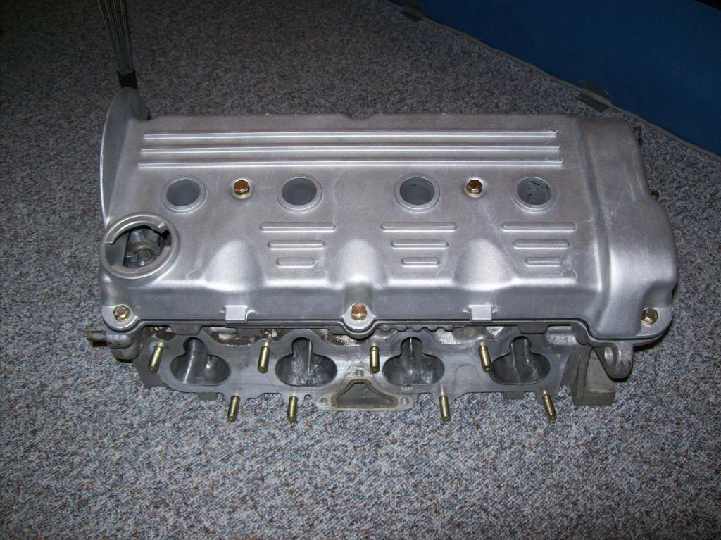

Meine Ventile habe ich Galsperlengestrahlt und neu eingeschliffen.
Und die Kanäle nur entsprechend geglättet, aber nicht poliert.
Die 6er Gewinde für den Ventildeckel habe ich alle mit Time-sert repariert.
