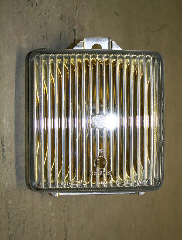

So über Classicparts hab ich neue Nebels gefunden.. GELB...
Wie siehts denn mit dem Kabel aus? Liegt da was blind im Jhbzw 89er Scala?

Das Kabel endet am Lichtkabelbaum auf höhe des Kühlmittelausgleichsbehälter. 2 Pol Stecker Kabelfarben weiß/gelb und braun.
Aber meinst du nicht das du Probleme bekommen könntest mit den gelben Nebelscheinwerfern? Soweit ich weiß in D nicht erlaubt.
Mfg Marco

Danke.. Nebel in Gelb sind erlaubt, hatte ich am R5 gt Turbo damals, Nur gelbe Abblendlichter sind trotz eines E Zeichens hier nicht zulässig, aber Danke.
