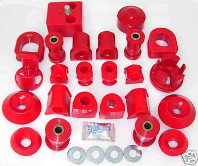

Weiss jemand ein gutes Gerät (möglichst klein und flexibel) mit denen mann gut Lager einpressen kann. Früher hatten wir in der Lehre so eine Riesenpresse.....die war aber wohl selber tonnenschwer und riesig.....daher bräuchte ich jetzt mal eine Empfehlung für den Hausgebrauch..

- 63e0_1.jpg (14.55 KiB) 418 mal betrachtet

Für die Lager im Bild tut es ein Schraubstock! Mit meinem wechsel ich auch Radlager.

Oder einziehen statt einpressen. Geht zum Beispiel bei Achsbuchsen am Golf2 richtig gut. Hab mir ein Stück Rohr genommen, etwas größer iim Innendurchmesser als der außendurchmesser der Buchse. Hinten ne Platte mit Loch draufgeschweißt. Gewindestange durch, durch die Aufnahme für die Buchse gesteckt, Buchse über die Gewindestange. Dann ne dicke Unterlegscheibe und ne Mutter auf die Gewindestange. Zum Einziehen der Buchse muß dann einfach nur immer weiter die Mutter angezogen werden. Sind schon imposante Kräfte, die man mit nem Gewinde, ner Mutter und nem Schlagschrauber entwickeln kann...

Mit was schmiert ihr die dinger ein?
- BremerRocco
- Beiträge: 950
- Wohnort: Bremen
AW: Lager einpressen
Je nach dem was da ist am besten Silikon-Spray oder Kupferpaste etc...!
