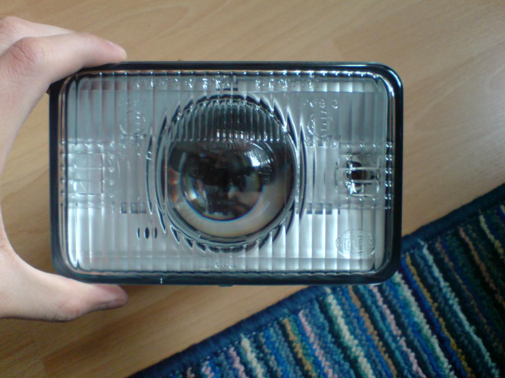

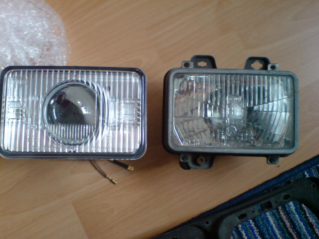

ich will eine Sammelbestellung machen, jedoch habe ich Probleme mit dem Einbau der DE Linsen.
Die Teilenummer Hella-Nr. 1BL 005 380-011 links, und 1BL 005 380-021 rechts
die normalen GT Scheinwerfer haben Halterungen zum verschrauben an das Gestell... bei den DE Linsen fehlt so eine Verschraubungsmöglichkeit....
Wie habt ihr das hinbekommen?

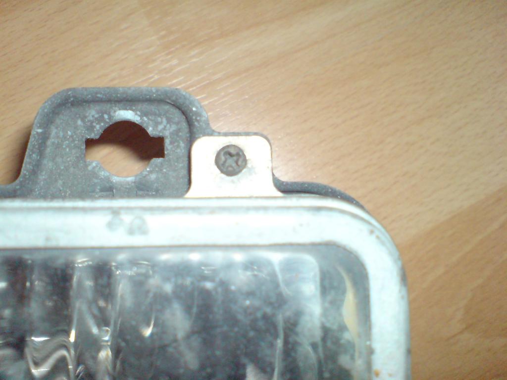

Zieh mal an dem Blechring zum verschrauben.. den kann man abmachen :hihi:

Du must ganz einfach den Metallrahmen der normalen Scheinwerfer abnehmen und damit die DE befestigen. Eigentlich wie das Original.
