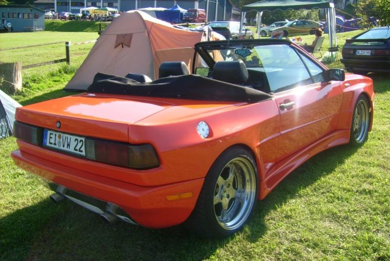

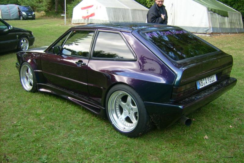

17 " gibt es schon habe schon gesehen 1 Scirocco 1 GTO und Scirocco 2 GTO (siehe Bilder).
hinten 11x15 ET -35 mit 285/40R15.
- 17zoll1.jpg (80.13 KiB) 715 mal betrachtet
- 17zoll.jpg (79.9 KiB) 715 mal betrachtet
