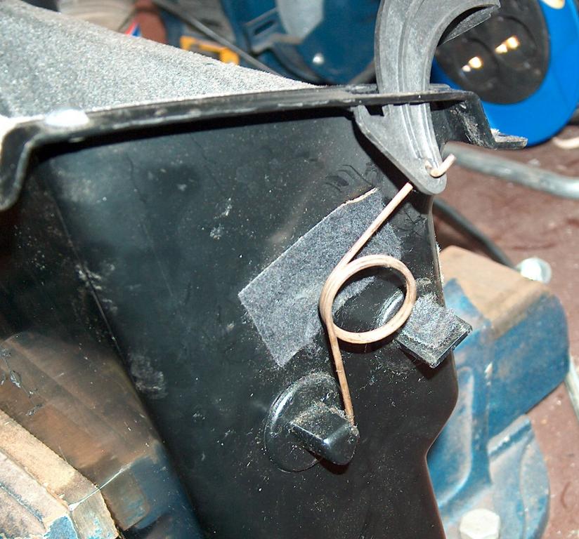

Moin Moin,
ich quäle mich grad mit dem komischen Handschuhkasten vom
2er Rocco rum.. irgendiw verstehe ich das mit der Spiralfeder nicht...
wie wird das komische Teil denn nun richtig eingesetzt, damit die
ebenso komische Klappenstütze auch richtig funktioniert ??..
Irgendwas ist da nicht ganz so richtig... grummel...
- Handschuhkasten.jpg (99.39 KiB) 753 mal betrachtet

...hat denn keiner ne Idee..??...

AW: Handschukasten Rocco 2
ist richtig !

Moin,
und der Haltehebel ist starr mit der Klappe verklebt..??..
ja, ist geklebt
Moin,
das plöde Mistvieh ist endlich wieder drin....
..neu verklebt... aber irgendiwe schon eine
absolute Meisterleistung der techniker ...
..na ja... was soll's... drin ist drin..
..und vielen Dank für die Antwort

Plage mich auch gerade mit diesem Problem herum. Plastikhaken und Klebstoff hatten sich vom Deckel gelöst und deshalb ging das Fach nicht richtig auf und zu.
Habe alles auseinander geschraubt und neu verklebt. Funktionieren tut es trotzdem nicht. Was mich interessieren würde:
Die Feder sitzt ja am unteren Ende in einem "Loch", wo auch etwas Schmierkram drin ist. Einrasten tut sie da aber nicht, ich habe da komplett Spiel drin, egal wie und in welchem Winkel ich die Feder reinsetze. Sie bleibt zwar drin, aber wackelt eben etwas, kann das das Problem sein?
Wie ist das bei Euch? Hat jemand eine Idee?

Das blöde Federdingends ist so ne Baustelle, hatte auch schon nen Deckel bei dem ich die Feder dann weg lies, was alles schon zu ausgewerkelt

Ich müsste irgendwo noch ein komplett zusammengesetzt ausgebautes Handschuhfach in der Garage haben. Wen ich dran denke, kann ich dir mal ein Foto machen, wenn ich das finde.

Feder weglassen ist natürlich auch eine Idee..cekey hat geschrieben:Das blöde Federdingends ist so ne Baustelle, hatte auch schon nen Deckel bei dem ich die Feder dann weg lies, was alles schon zu ausgewerkelt
Also bei mir siehts genau so aus wie hier oben im Thread auf dem Foto. Interessant wäre auf jeden Fall, ob die Feder bei Dir unten Spiel hat.COB hat geschrieben:Ich müsste irgendwo noch ein komplett zusammengesetzt ausgebautes Handschuhfach in der Garage haben. Wen ich dran denke, kann ich dir mal ein Foto machen, wenn ich das finde.
