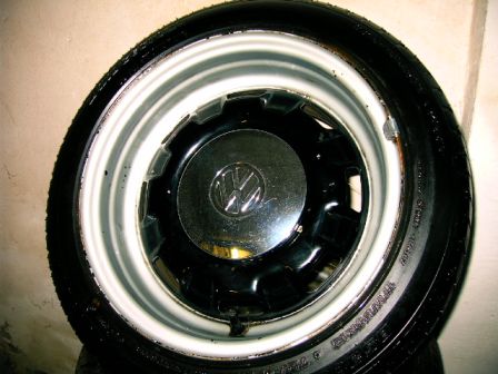

meine wurden damals von rindt in oberhausen breiter gemacht. gutachten hab ich auch, ist aber für die 13 zöller. ich glaub aber die machen nur noch alus.
- 7J x 13 ET 20 (2).jpg (40.57 KiB) 851 mal betrachtet

Ja zeigt mir alle Eure Stahlfelgen.. Ich hab noch 2 originale Sätze , ich werd noch schwach..
Rindt macht keine Stahlfelgen mehr fürn PKW.
@79er hast du das Gutachten aufm Rechner?
