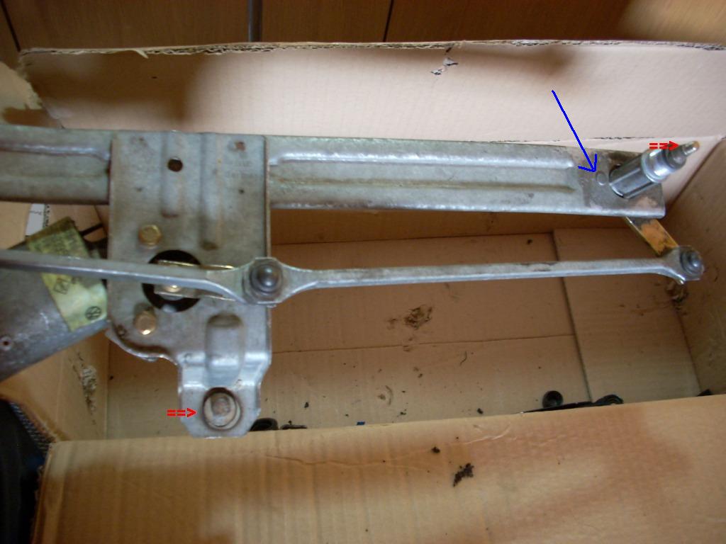

Ich hatte ja die Mutter vom äußeren Scheibenwischerarm zu fest angezogen und damit Mutter+Gewindeteil in der Hand.
Mittlerweile habe ich mir Ersatz besorgt, und zwar einen kompletten Satz Wischergestänge + Motor + pipapo.
Wollte gerade alles einbauen und scheitere an folgendem Problem:
Wie baue ich die untere Schraube, die die ganze Halterung hält, aus, ohne dass mir die Mutter auf der Rückseite ins Bodenlose fällt?
Im Jetzthelfeichmirselbst ist nur gezeigt wie's beim Golf geht, da ist das an nem Extrablech wo man von außen druntergreifen kann. Beim Rocco scheint das ganze aber nur von innen zu lösen zu sein???
Kann ich die Wischerwelle (=wischerschniepel) wechseln ohne das ganze Wischergestänge ausbauen zu müssen?
Wenn ichs ausbauen muss, wie macht man das am besten?
Bildsiehe markierungen

Ich hab auch schon oefter mal das Wischergestaenge ausgebaut, kann mich aber nicht daran erinnern dieses Problem gehabt zu haben.. so wie ich das in Erinnerung habe muesste die "Mutter" im Blech integriert sein, d.h. du schraubst die Schraube ab und gut is. Aber lass dir das bitte noch von einem anderen User bestaetigen.
Wegen der "Wischerwelle?" anbei dein Bild. Du kannst die zwar einzeln wechseln (Niet aufbohren und durch Schraube + Mutter ersetzen), aber dazu musst du das Wischergestaenge trotzdem rausmachen :-/

Moin Lars,
Die Schraube habe ich nur zu meiner eigenen Sicherheit mit einer Mutter versehen, damit ich sie im eigenen Bedarfsfall schnell zur Hand hätte.
Die gehört da nicht original ran. Löse einfach bei deinem alten die Schraube und brauchst keine Angst haben dahinter fällt dir keine Mutter ins bodenlose.
Nimm die mitgelieferten Wischerarme, dann brauchst Du keine Welle wechseln.
Ist von der "alten" Ausführung ---> Bj. `88

wow super, vielen dank!
