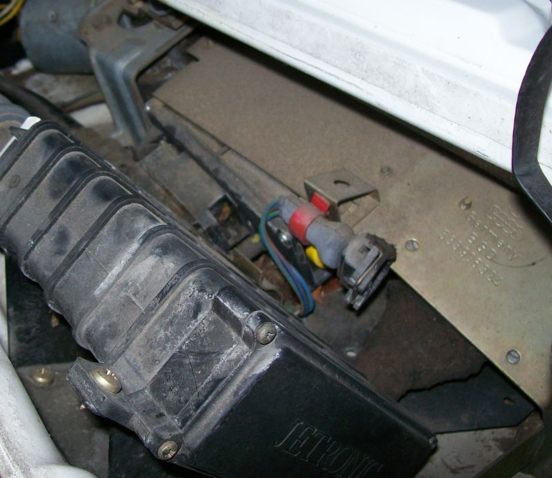

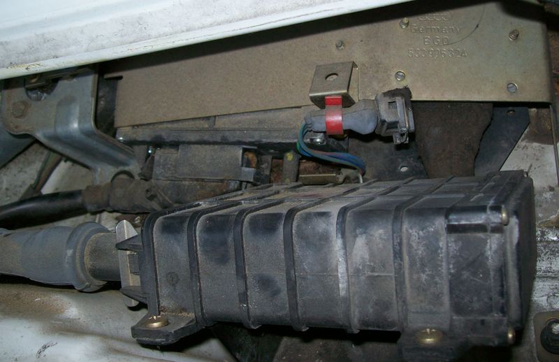

Beitrag von ..GT...II. »
hilft das evtl?

leider nicht wirklich, wenn die Abdeckung des Wasserkastens nicht da wäre, wäre besser, dann könnte man die STG sehen ;-)
Von den Spritleitungen sieht man leider überhaupt nichts...

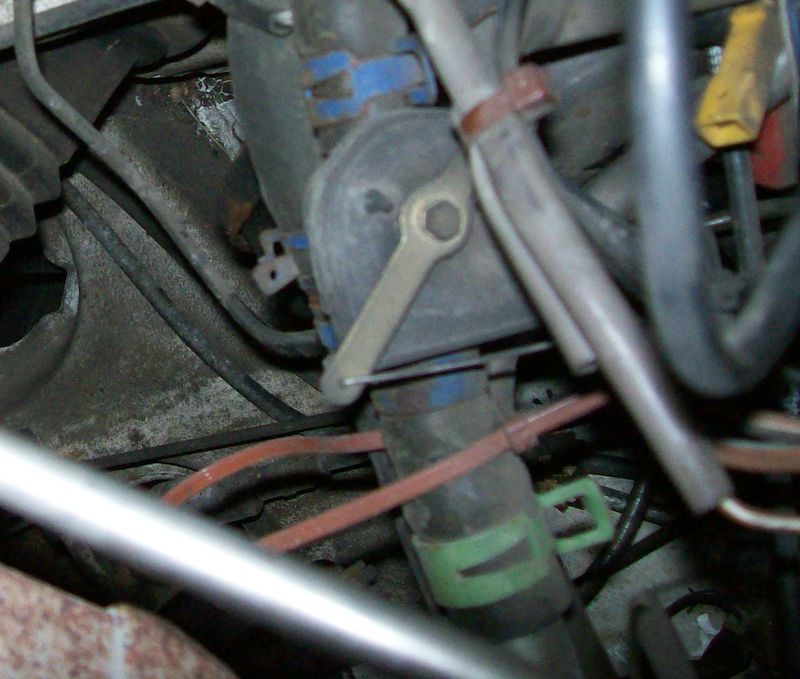

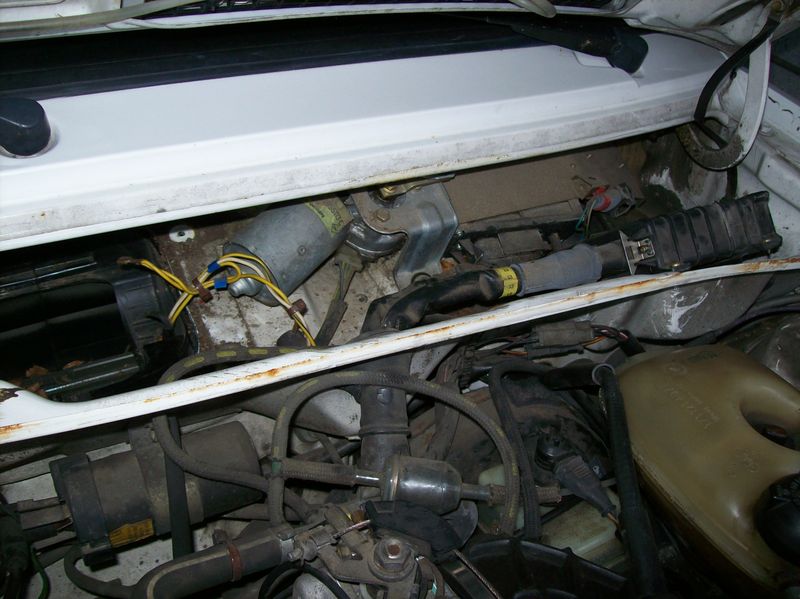

also die Kraftstoffleitungen sind wirklich schwer zu fotografieren.
090110 010.jpg (95.49 KiB) 744 mal betrachtet
090110 008.jpg (94.73 KiB) 747 mal betrachtet
090110 007.jpg (93.89 KiB) 737 mal betrachtet
090110 006.jpg (80.78 KiB) 750 mal betrachtet

Na das ist doch schonmal suuuuuper mit den STG :super:
Vielen vielen Dank... vielleicht hat ja jemand nen Bild von nem 16V (oder JH) Motorraum ohne Motor wo man die Spritleitungen sieh?!
Gruß Chris

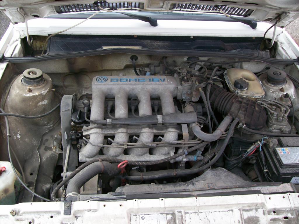

Bitteschön...leicht veränderter Ex-JH-Motorraum :hihi: mit Einzeichnung wie die Spritleitungen normalerweise verlegt sind. (Rot) :-)
Hab sie nur wegen der Schleiferei un dFüllerei etweas runterbiegen müssen. Sind dann normalerweise durch den Metallhalter in Richtung Dom nach oben geführt.

Vielen Dank für das Bild ;-)
So wie´s aussieht, sind die SPritleitungen beim 16V bzw. JH von der SPritpumpe bis zum Mengenteiler durchgehend, oder?
Das heißt, ich muss stückeln... :-(

AW: Scirocco 16V Bilder Motorraum
Beitrag von All Eyez on me »
Ja weitestgehend.
Wenn Du mir verrätst was genau Du vorhast, kann man Dir vielleicht nen Tip geben allzuviel Stückelei zu vermeiden.
