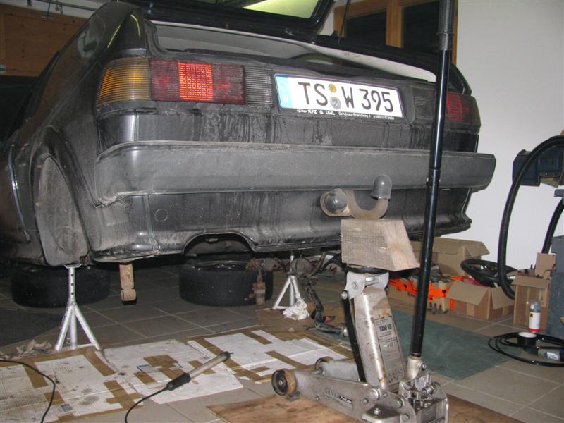

Normal hebe ich das Auto immer hinten an der Hinterachse an (Die Falze will ich nicht nehmen, wegen Beschädigung)
Nur schlecht wenn die Achse raus muß, aber wozu hat man eine AHK.
Wofür das Ganze?
Ist schon fast logisch, Tank undicht, ist mir bei der ersten Volltankung im Winter 07/08 aufgefallen und wollte ich eigentlich schon vor einem Jahr wechseln.
Bin aber dann doch nicht dazu gekommen, doch langsam nervt es, wenn man nur immer halb voll tanken kann und das Auto praktisch inner nach Bezin stinkt.

So hat am Marco seine "Hebebühne" auch ausgesehen als er die Unterbodensachen
gemacht hat.
Deswegen ist mir das Bild sehr geläufig :)

das sieht ja nach einer vertrauensvollen abstützung aus
- BPower
- Beiträge: 1580
AW: Was man alles mit einer AHK machen kann...
Wieso, es muss ja nur halten um den Wagen aufzubocken, um drunter zu arbeiten stehen ja glücklicherweise noch 2 Böcke drunter.
Aber die hab ich auch erst auf den 2. Blick gesehen, im ersten Moment dachte ich mir auch:
*Hey Willi mach nich so´n Scheiss!!!!!*

Und die Schrauben der hinteren Dämpfer sind aufgegangen??
Da weiß ich wieder was ich an meiner Hebebühne habe.

Ja weil sie aus Edelstahl waren!Scirocco-Franze hat geschrieben:Und die Schrauben der hinteren Dämpfer sind aufgegangen??
Dafür Habe ich vor 2 Jahren um so mehr geflucht, als ich die gebrochenen Federn tauschen wollte und die Schrauben mal wieder nicht zum rauskriegen waren...
Eigentlich hat der Wechsel ganz gut hingehaut. In dem Zuge gab es hinten auf der Achse neue Bremsleitungen und neue Schläuche. Bei dem Bremsverschraubungen hat der Mini-Gasbrenner mal wieder Wunder vollbracht, die Teile sind nach 19 Jahren noch zum Lösen gewesen.
Einziger Wermutstropfen: die Spritrückleitung ist abgebrochen.
Die ist im allgemeinen schon recht rostig und da muß ich nun noch mal sehen, was ich da zaubern kann. Habe schon Plastikrohr und Verschraubung parat.

Hatte meine neuen Schrauben extra mit Kupferpaste eingeschmiert damit die nicht wieder festgammeln
(bei mit war es glücklicherweise nur die Linke Seite die fest war!)
