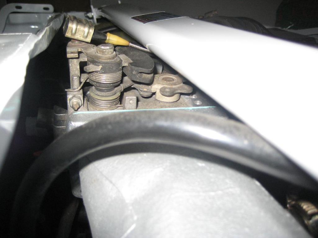

ich hab folgendes Problem:
Ich hab ne umgebaute Wichers Domstrebe für die Vorderachse oben und die steht mir jetzt am Gaszug an, weil ich ne 5e Drosselklappe drin hab.
Hatte jemand schon mal das gleiche Problem und ne sinnvolle Lösung gefunden wie ich am besten den Drosselzug umbau?
schon mal danke!
Grüße
Michael
schon mal danke!
Grüße
Michael

AW: Domstrebe steht an 5e Drossel an
Domstrebe umdrehen:
Ach ich seh gerade du hast eine gerade...denke mal eigentlich für Golf 1...richtig..?
übernehm die komplette zugvorrichtung von der normalen drosselklappe
ja, die ist normal für nen golf 1.
Ich werd mich morgen mal dran machen, die komplette zugvorrichtung um zu bauen.
bau die original drossel ein. bringt nur vorteile. alles bis zum erbrechen dokumentiert hier
Jetzt hab ich schon die 5e Drossel mit Warmlaufregler daheim liegen, dann hab ich mir gedacht ich probiers auch aus....
Mal eben nebenbei wenn ihr die 5e verbaut solltet ihr auch die Ansaugbrücke dahinter bearbeiten sonst hat die DK wenig Sinn! Aber das wisst ihr ja bestimmt eh!
Ich hatte die Tage das selbe problem mit ner NoName Strebe und Original JH Drossel.
Da halfs die billge raus und gegen meine Wiechers zu tauschen.
Aber ich denk mal da würde auch eine 16V Strebe abhilfe schaffen.
Ansaugbrücke aufweiten.... hab ich natürlich auch alles gemacht.
Sollte aber schon mit dem Mechanismus von der alten Drossel mit bisschen umbau klappen, ich kann ja Meldung machen wenn ich ne Lösung hab.
