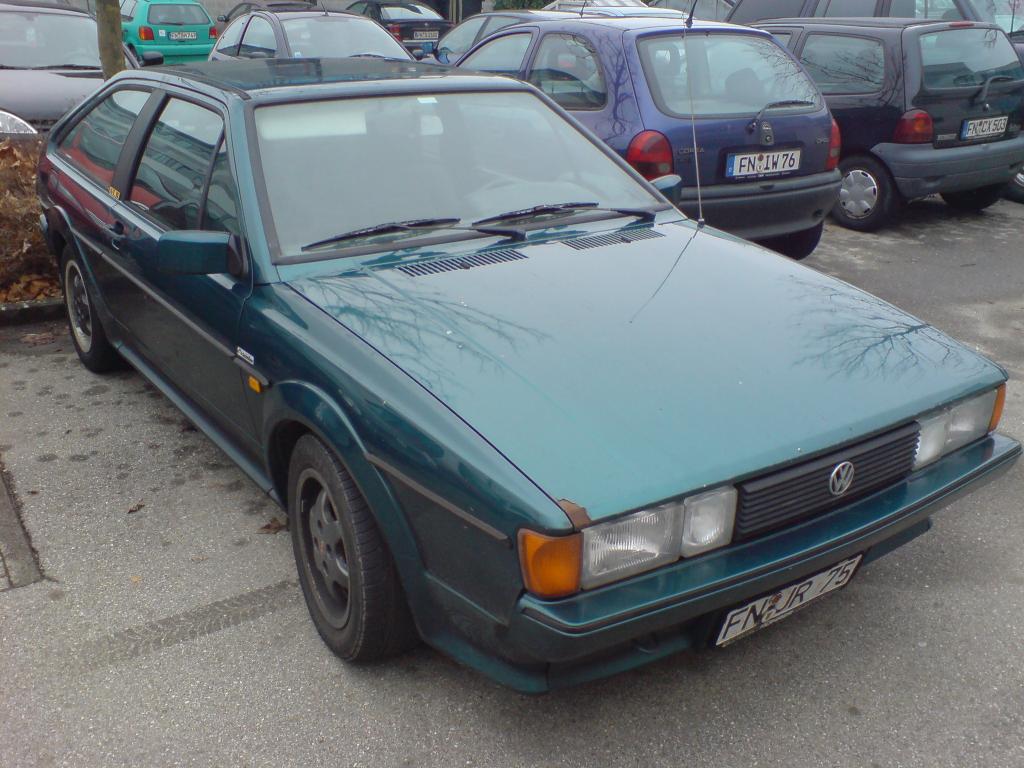

kurz zum auto:
Scirocco GTII
Leistun: 95ps
Kilometerstand: 213000km
Baujahr:1992
Extras: Alu-felgen sportlenrad

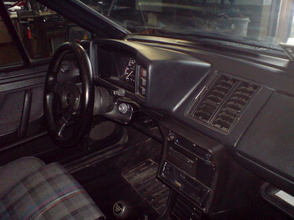

also hab ihn heute mal geholt und bin eig ganz zufreiden mit ihm denke das cih morgen mal los lege mit dem innenraum putzen und wieder auf vordermann bringen

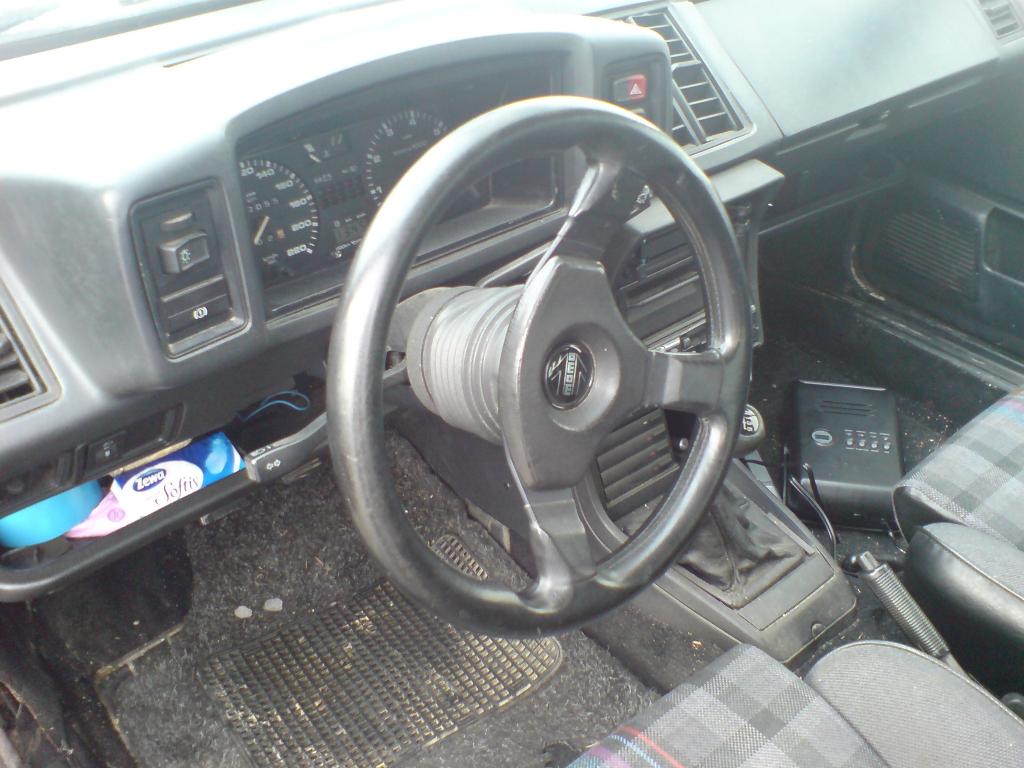

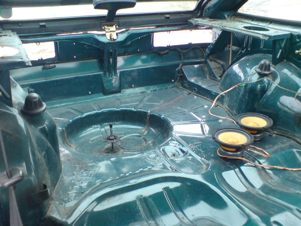

hallo

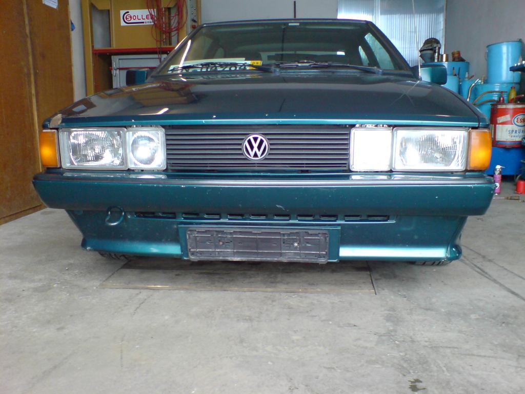

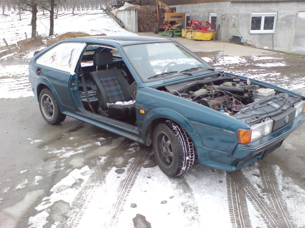

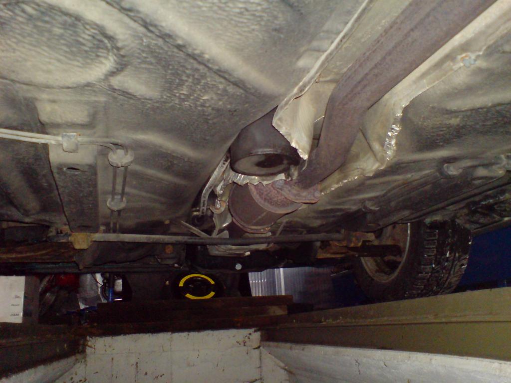

so die arbeit hat begonnen

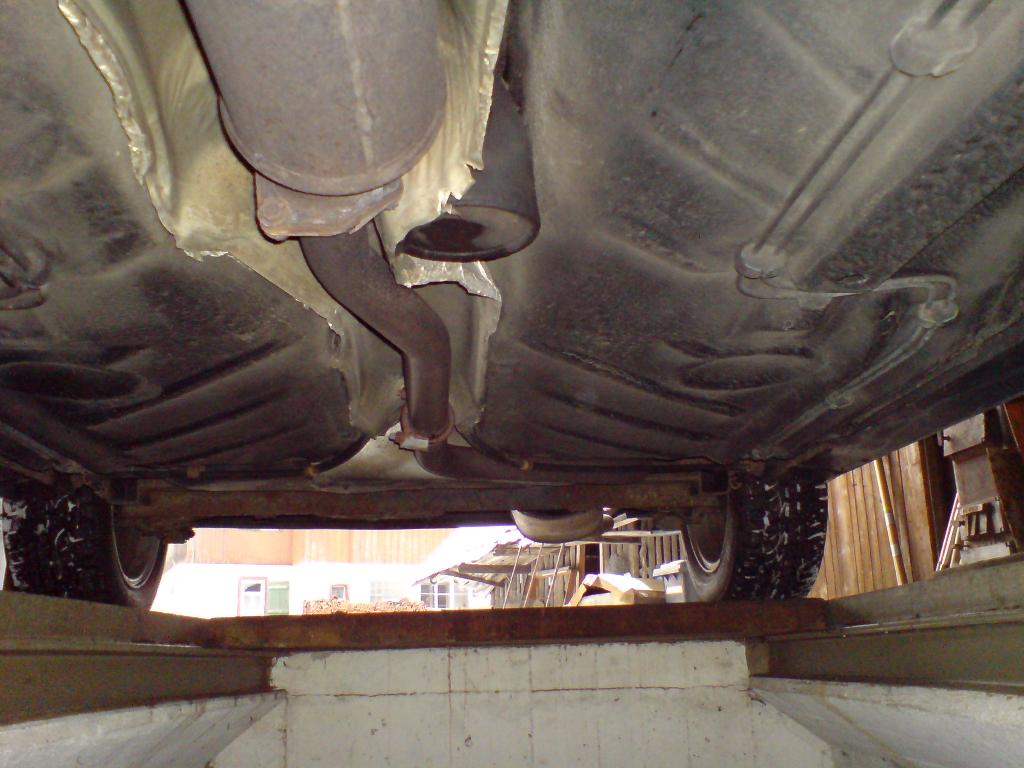

alles erstes wurde er mal gewaschen und dann ab auf die grube und ich muss echt sagen er sieht eig supa aus von unten kaum rost also nix was man repaieren müsst nix durchgerostet oda ähnliches die neu ölwanne war auch zu sehen also bin echt zufieden wie er von unten ausschaut bin natürlich au kein fachmann aba ich denke das is oki so weit

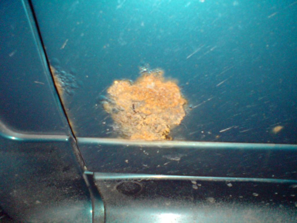

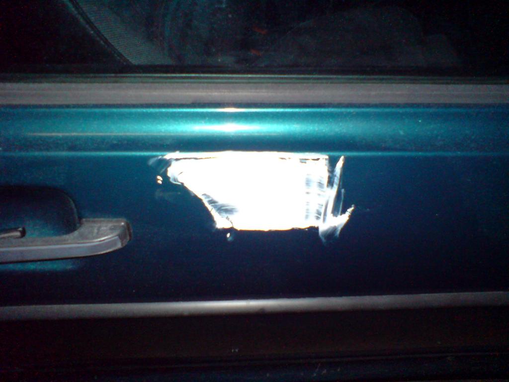

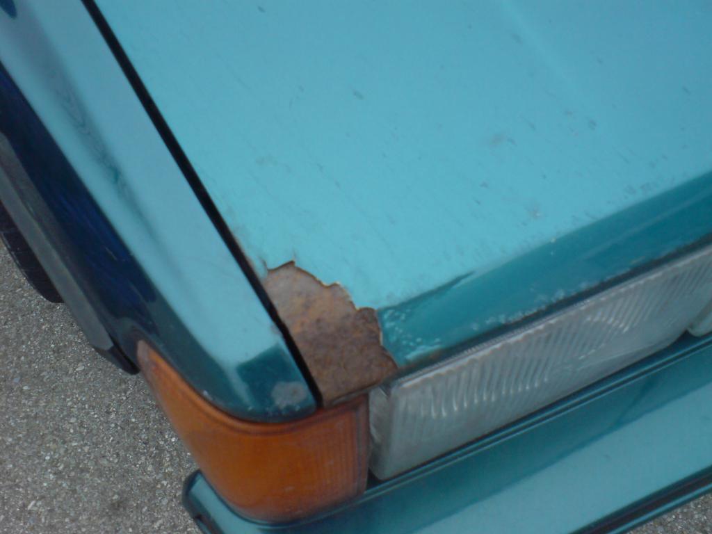

jedoch die türe is zeihmlich mitgenommen einmal komplett durch und noch 2mal gut angefressen die motorhaube am eck vorne und im kofferraum auf em radkasten ist ein kleines rostloch was ab nich tragisch ist
den innenraum muss ich erst mal komplett säubern und putzen aussaugen usw jetz schaut er aba wieder ganz gut aus finde ich
hier mal paar neue bilder
hier mal no paar neue bilder

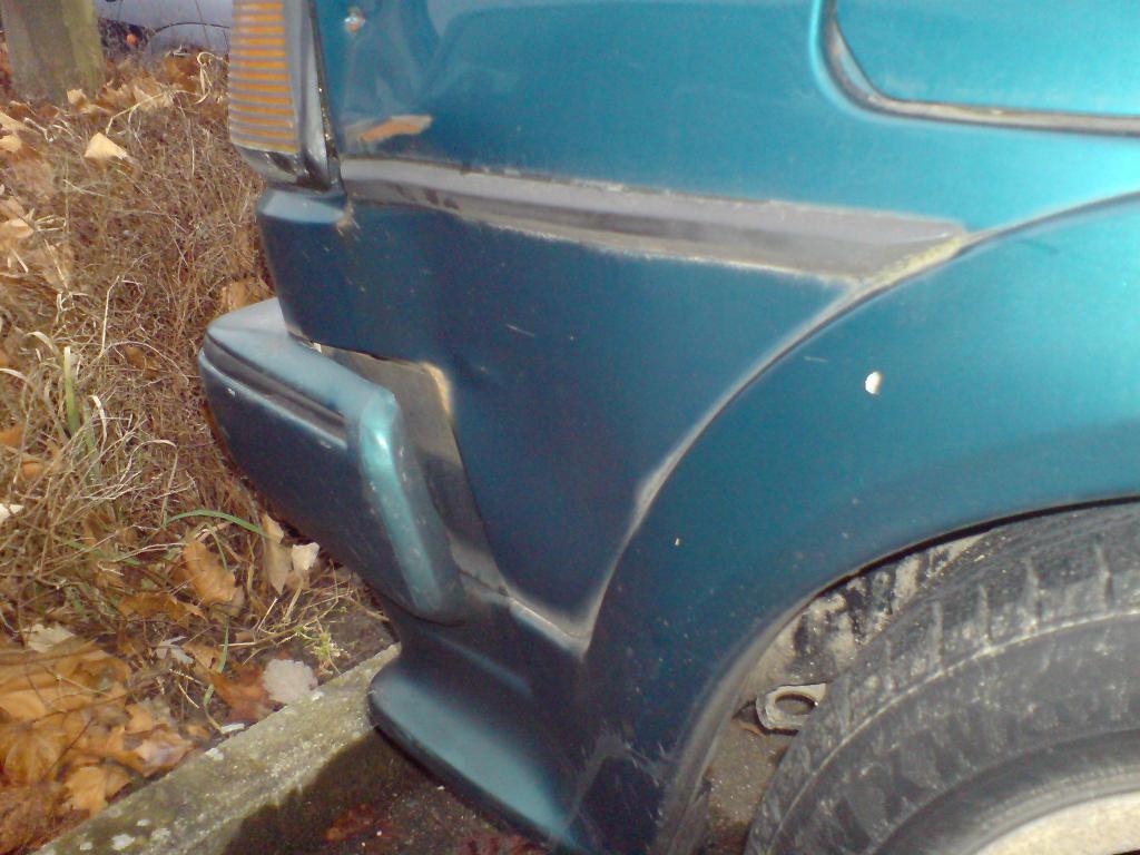

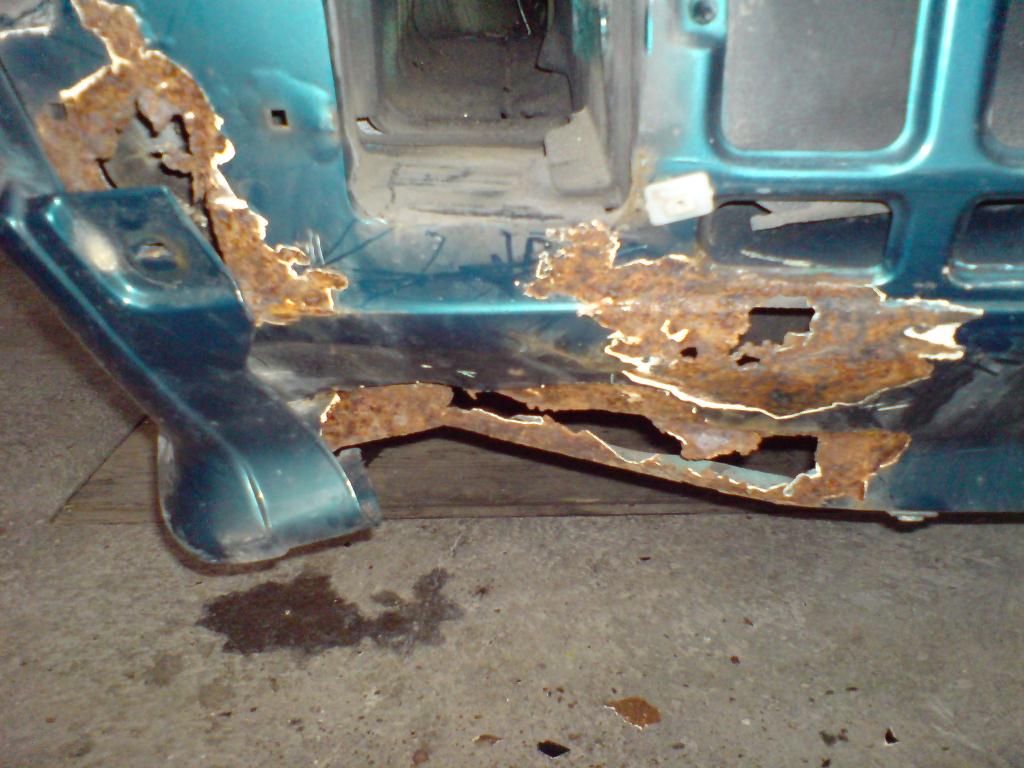

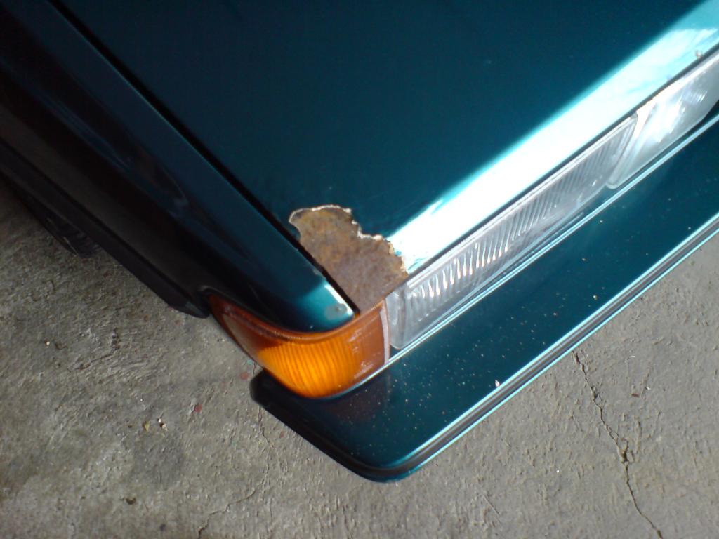

hallo

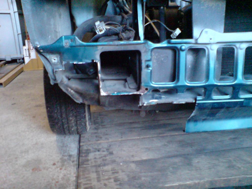

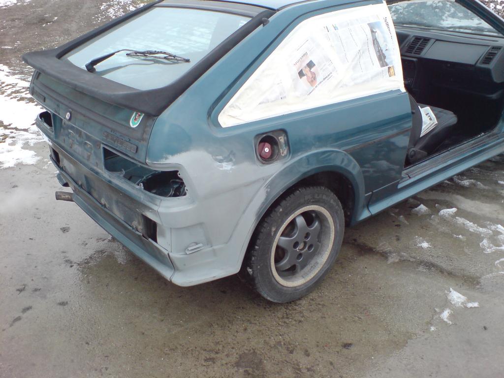

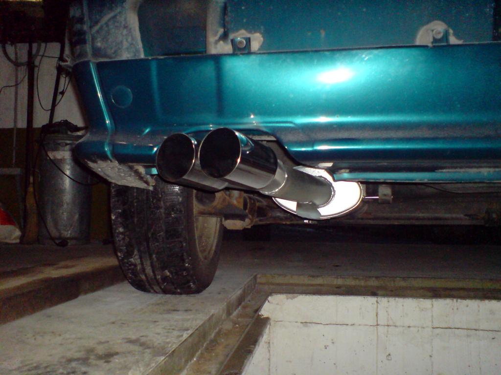

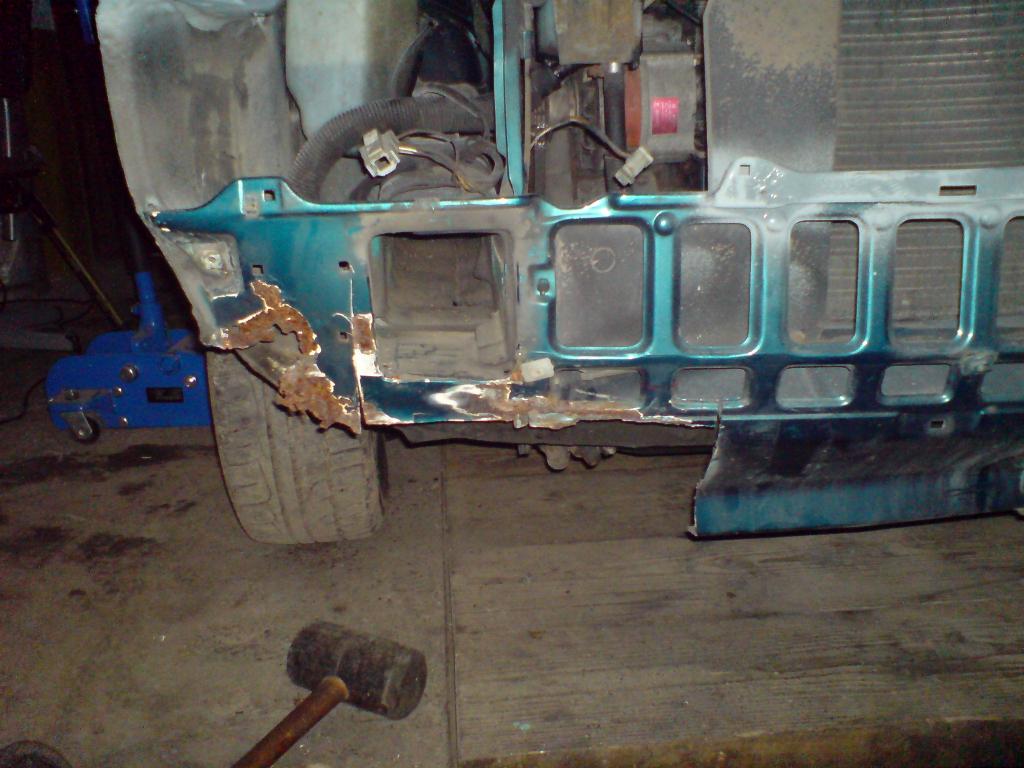

hab mal wieder bissel weiter gemacht hatte eigentlich vor am wochenende zu lackiern aber daraus wird wohl noch nix weil vorne die hälfte weg gerostet is brächte dazu malö tipp was man da machen kann und wie ich den kotflügel abbekomm

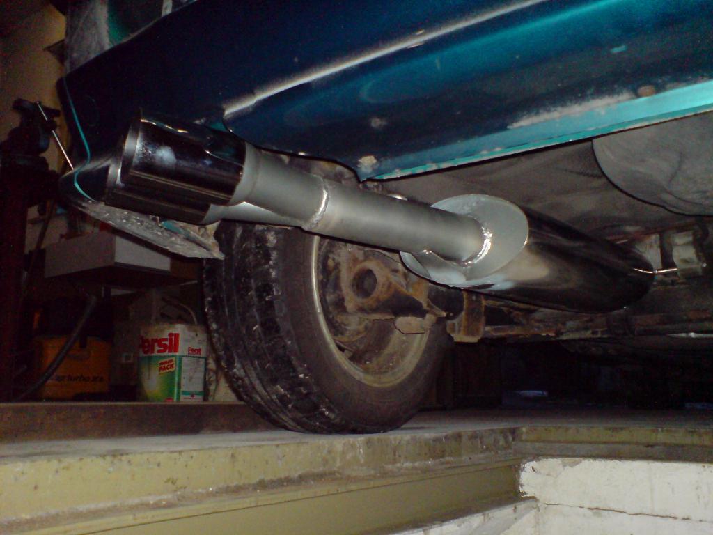

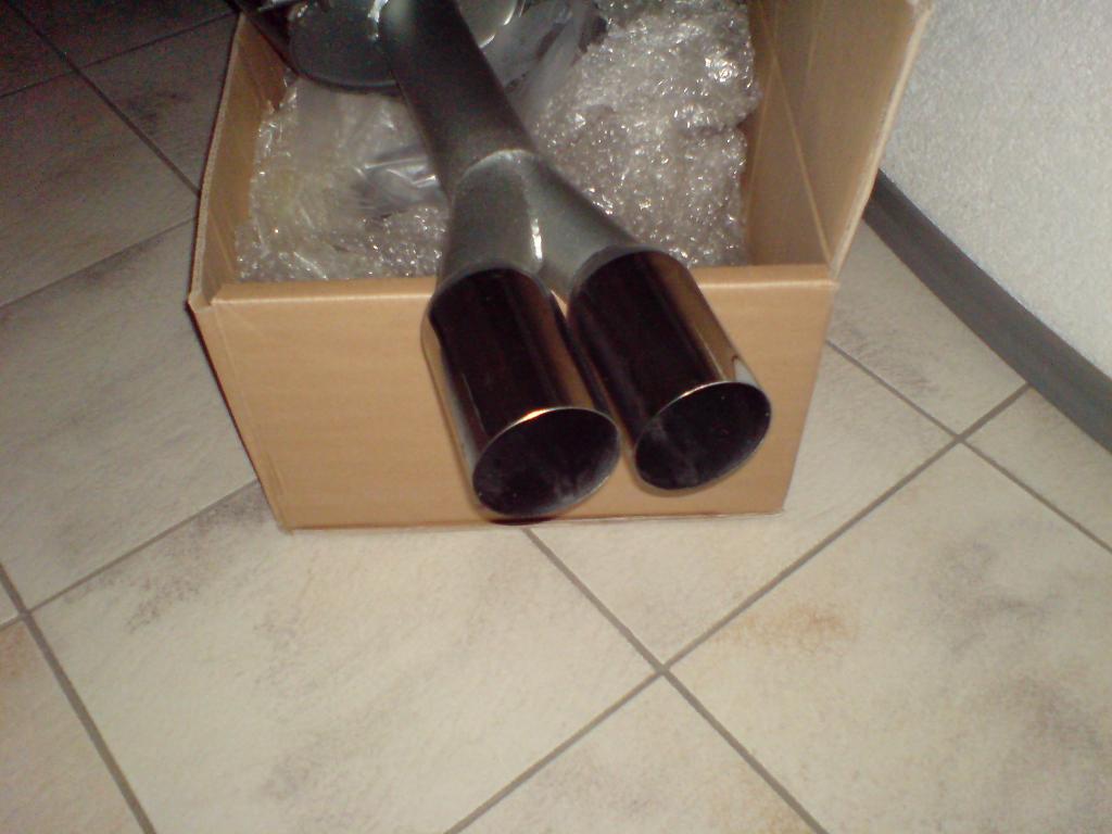

was gemacht hab:

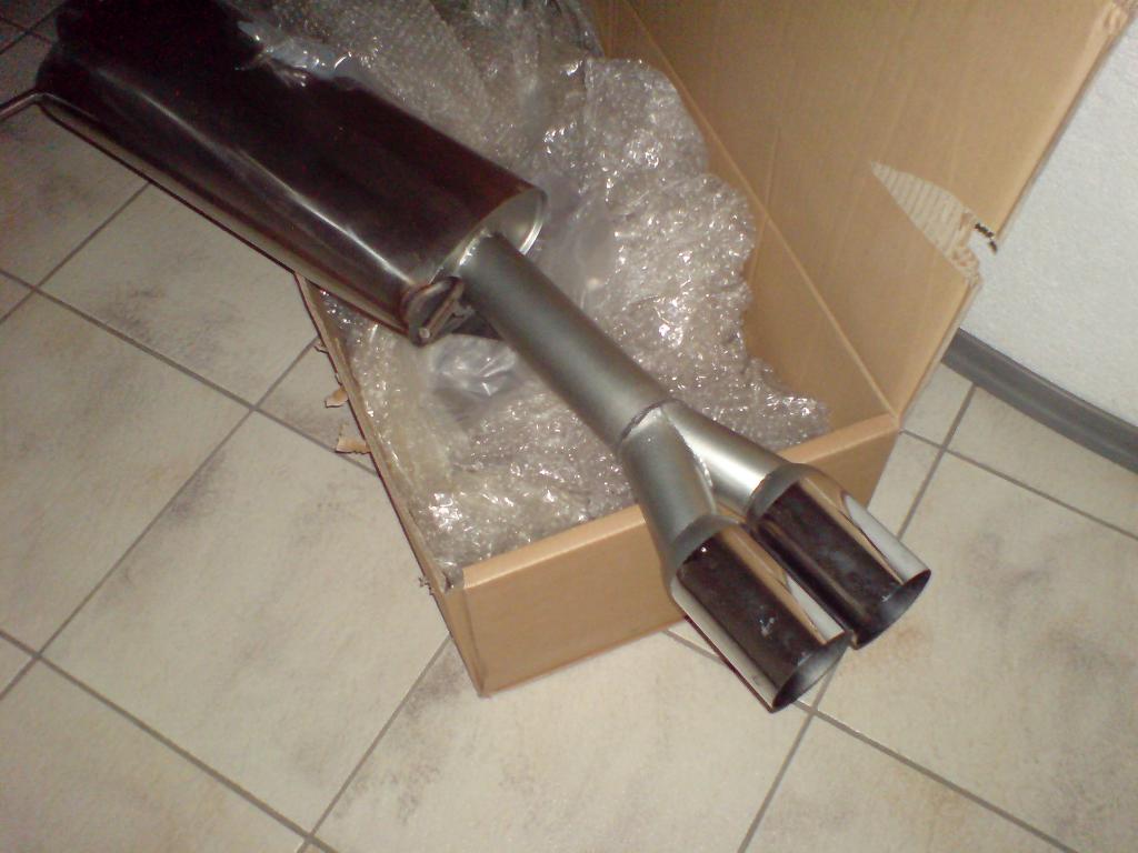

-neuer Esd
-neue/alte Türe (alte war unter verspoilerung komplett durch
-weiter zerlegt fertig gespchtelt und geschlifen
naja schauts euch einfach mal und bruacht und bedingt hilfe mit dem kotflügel und der front
mfg markus

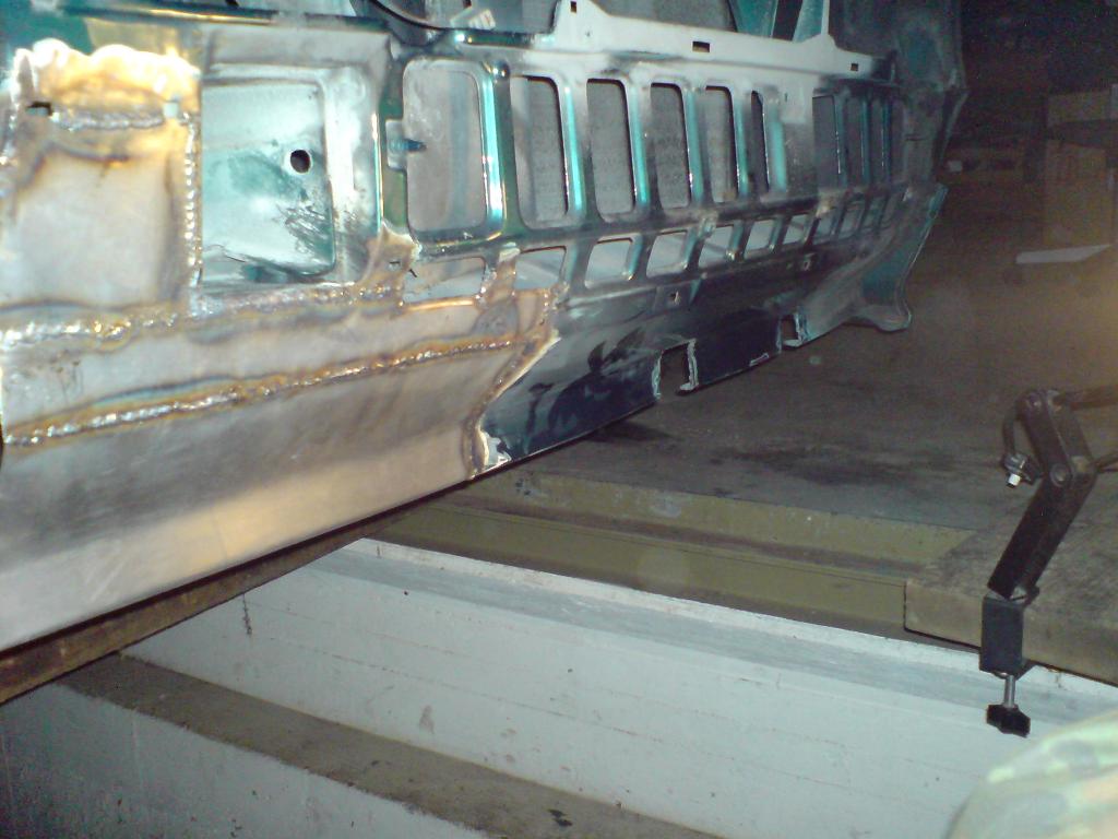

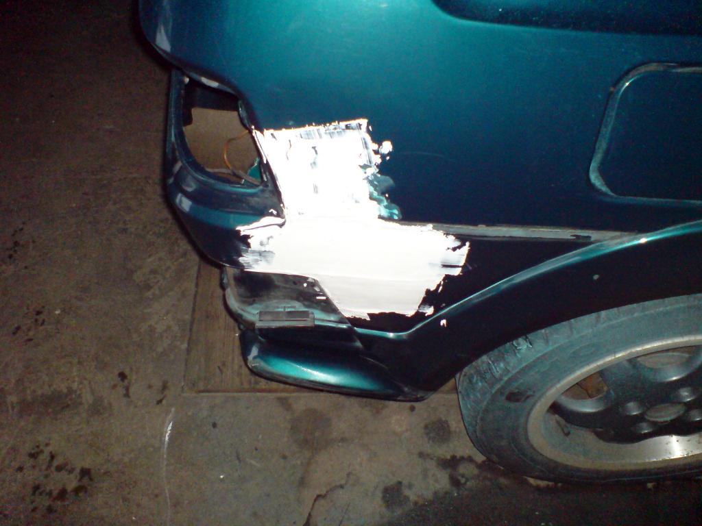

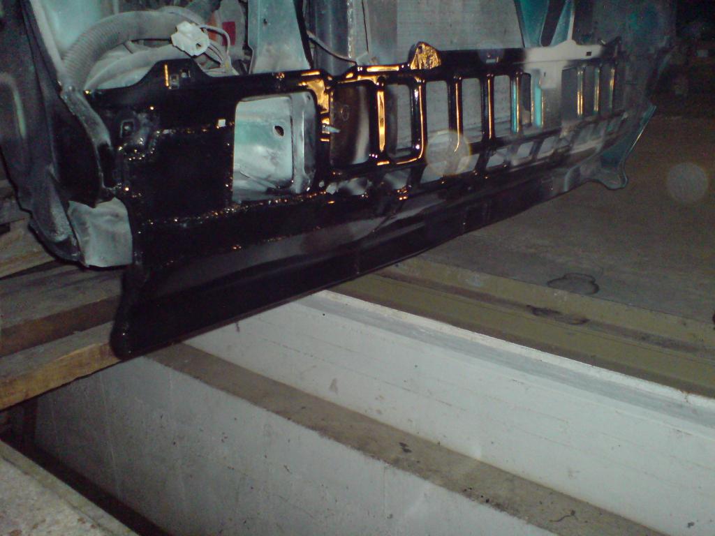

hallo

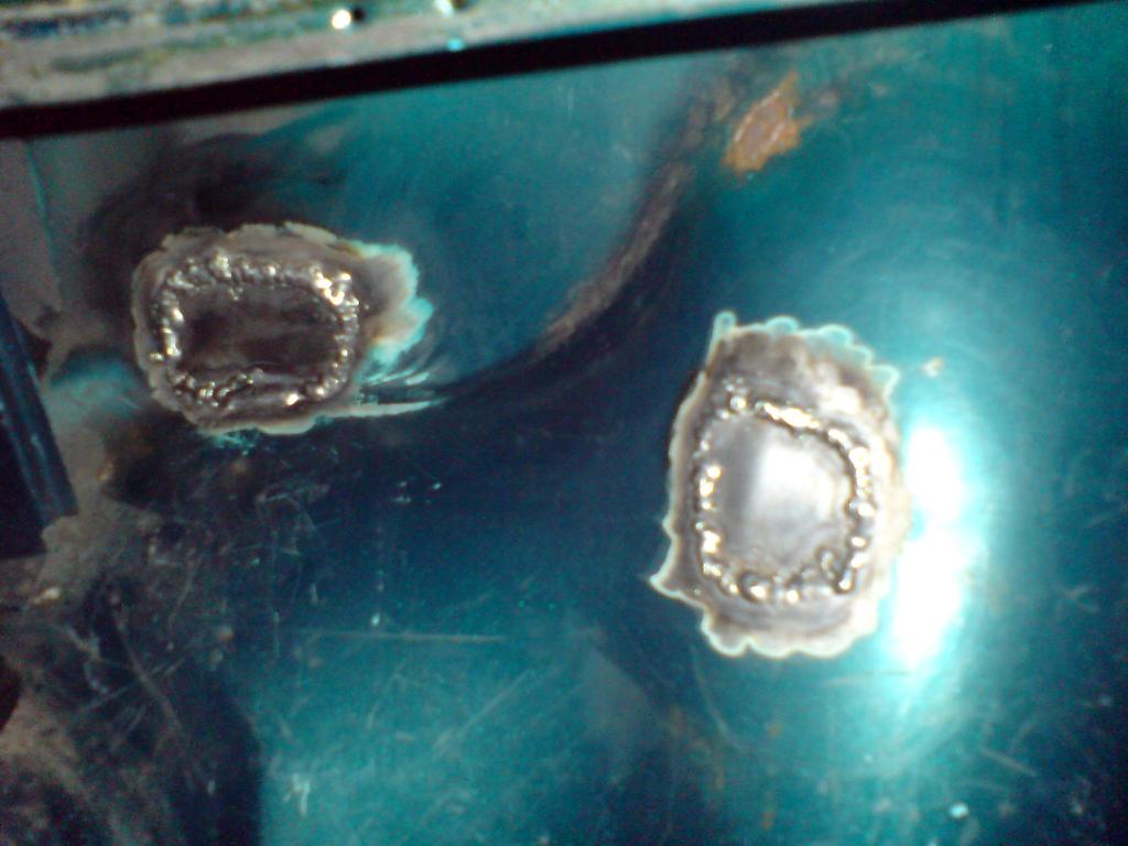

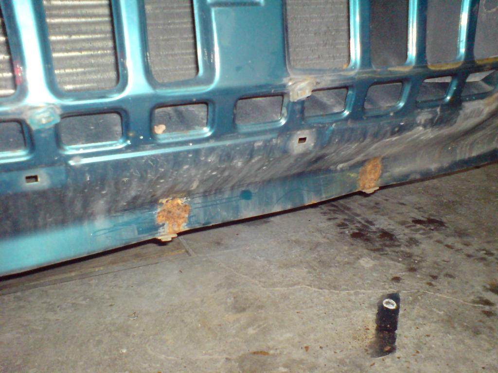

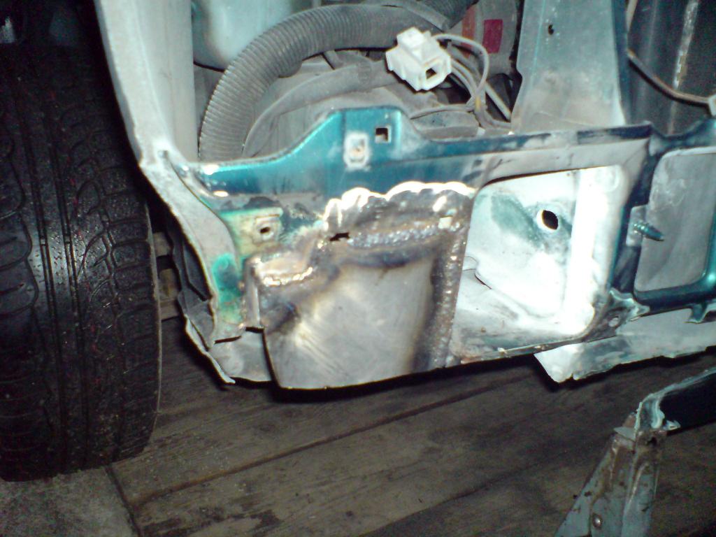

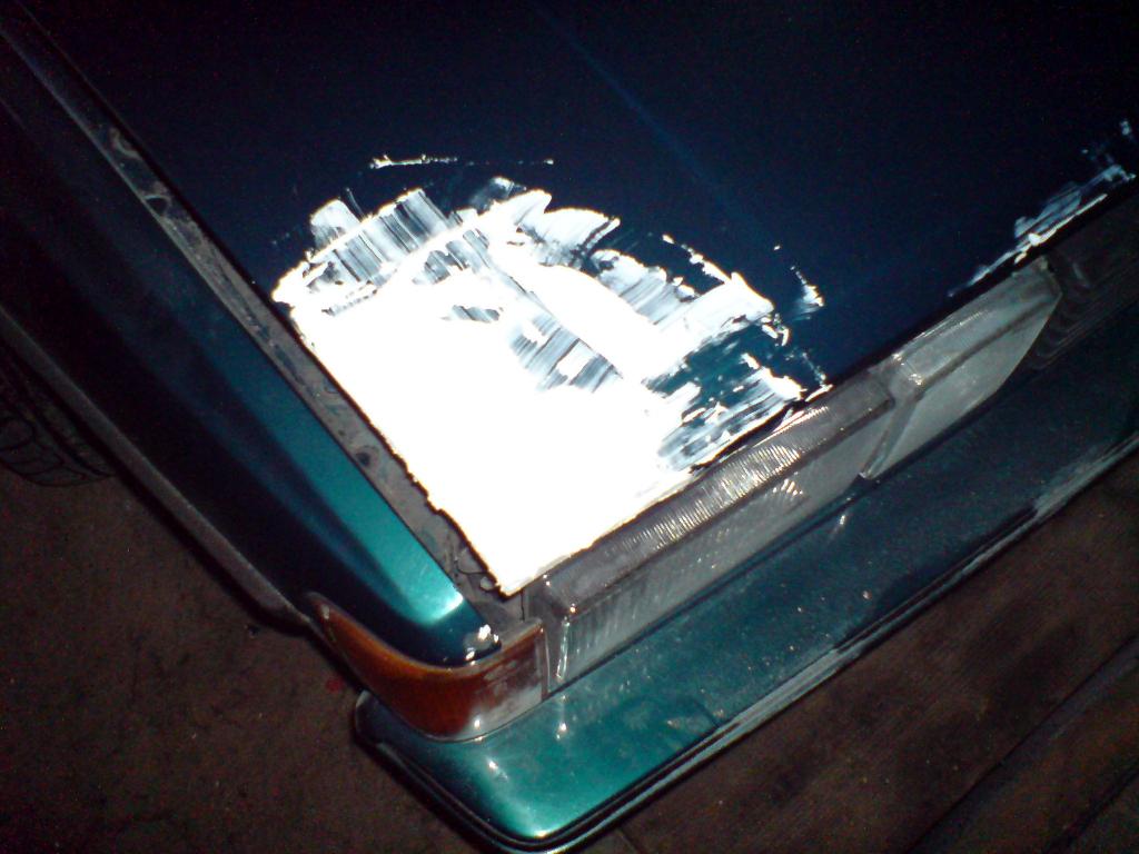

hab mal wieder bissel weiter gemacht und bin dem rost mal auf die pelle gerückt
und hab meiner meinung nach recht gut hinbekommen für des das man des gar net seiht und des des erste mal für mich war....
wär mal cool paar meinungen zu hören und auch kritik
hier mal bilder

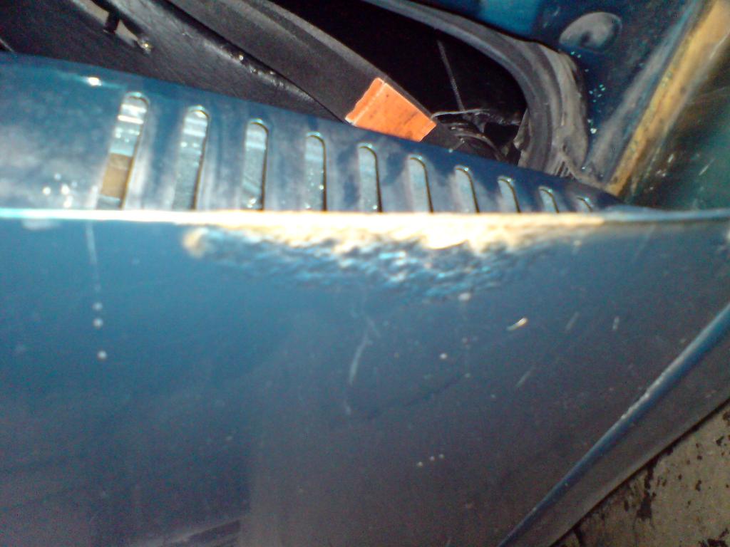

hallo
kann mir vllt einer sagen wie ich das erklebte am kotflügel weg bekomm der sitz so fest bekomm den net weg hab schon mit ner spachtel reisgestochen
der rechte wurde wohl mal aus getausct weil er gar nicht verklebt war
wär cool wenn jemand en tipp hat und er mir ne pm schreiben könnte
MFg markus
Grisu
Beiträge: 354
Registriert: Fr 6. Jul 2007, 19:49
Wohnort: Flensburg
AW: Scirocco GTII auf vordermann bringen (BJ 1992)
Beitrag von Grisu »
Schaut bis jetzt ja alles ganz gut aus vergesse nicht nachher die Stellen von innen zu Konservieren.
Diese Karosserieklebemaße am besten richtig warm machen dann lässt die sich leichter ab kratzen

Markus18
Beiträge: 25
Registriert: So 7. Dez 2008, 11:06
Wohnort: 88069 Tettnag
Beitrag von Markus18 »
oki thx
an den geschweisten stellen ist schon neu unterbodenschutz drauf und kotflügel lackier ich ja nicht am auto darum werden die erst nach dem monierten wieder versigelt
mfg markus
Alter16V
Beiträge: 1008
Registriert: Sa 28. Jan 2006, 17:24
Wohnort: Schwaförden
Beitrag von Alter16V »
Den Kleber vom Radhaus aus vorsichtig mit nem Brenner heißmachen. Aber nicht brennen lassen!!! Wenn der heiß ist, kannst du den Koti ohne große Probleme ablösen...
