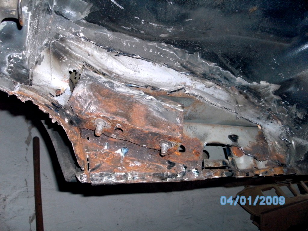

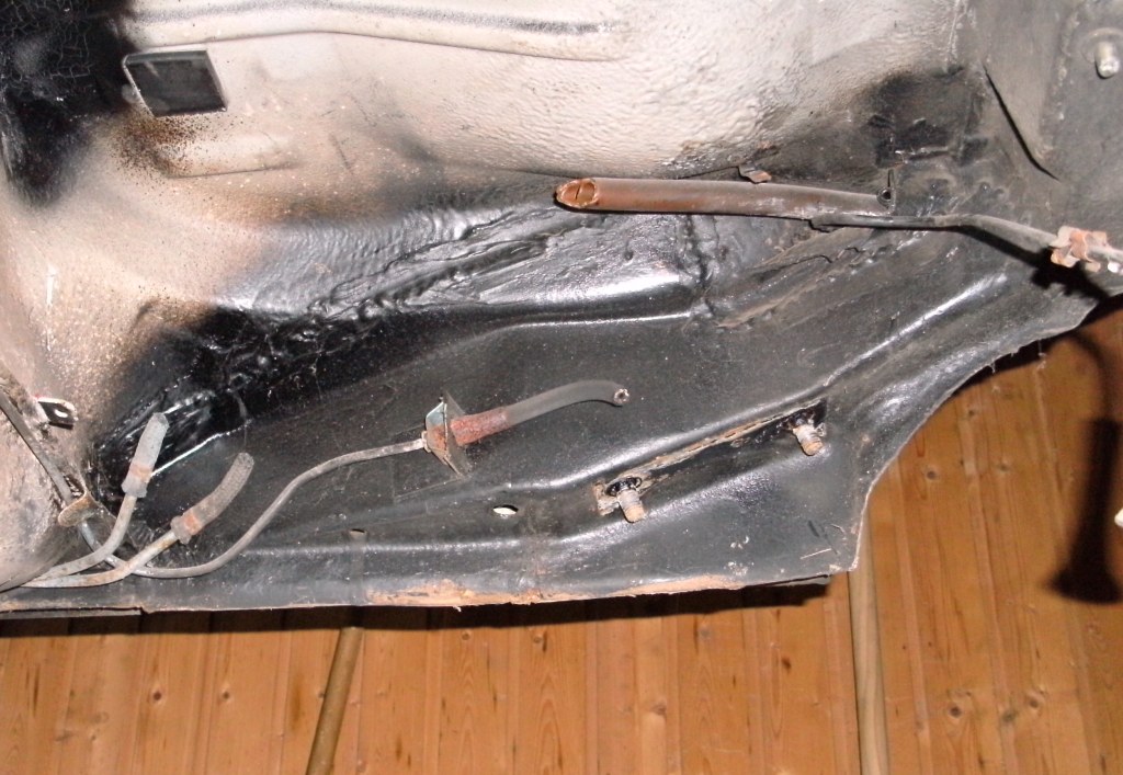

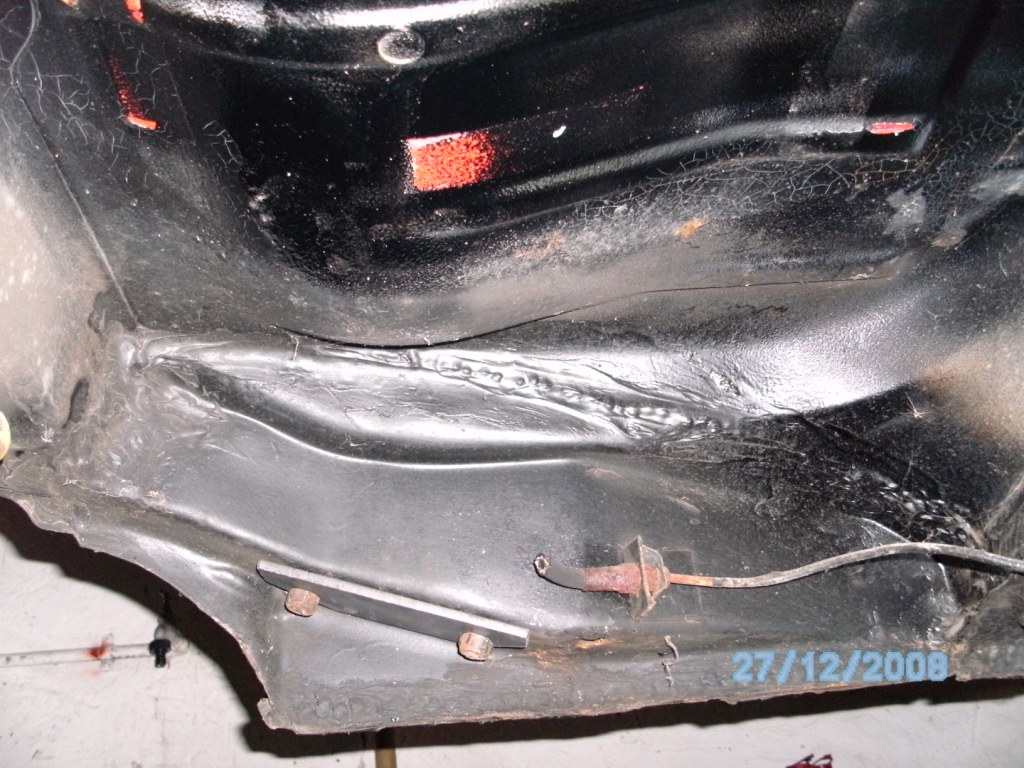

der RRL is noch weit entfernt von ner lackierung. hab ihn heute mal hoch gestellt um das gestell fertig zu bauen dass mir ermöglicht ihn hin und her zu schieben wenn ich die garage anders brauch. hab nur ein kleines problem. die achsaufnahmen hinten hab ich vor 7 jahren neu eingesetzt aber lediglich gepunktet. kann also sein dass bei der kleinen überlappung hintendran leichter rost sitzt. die vermutung liegt nahe weil an den öffnungen an dem blech leichter rost zu sehen ist. hab keine möglichkeit so ne kleine cam zu besorgen oder das teil irgendwo hinzubringen deswegen. das das gestell an der achsaufnahme seinen halt findet is diese dann also ned mehr zugänglich später.
ich trage mich nun mit dem gedanken die dinger vorsichtig wieder raus zu trennen, nachzusehen um danach wieder neue einzusetzen. ich trau der sache nicht. will eben nicht irgendwann haben dass hintendran beginnt zu faulen. was meint ihr???

hab mich heute unter anderem mal daran gemacht die achsaufnahmen raus zu trennen. wie man sieht eine gute entscheidung. :thumb: drunter hat es gegammelt. hatte vor 7 jahren nur tüv gebraucht und wollte damals nicht restaurieren. anderer leute schmand raustrennen ist ja schon shit aber den eigenen ist ... :krank:

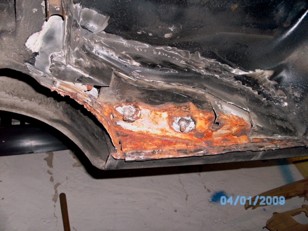

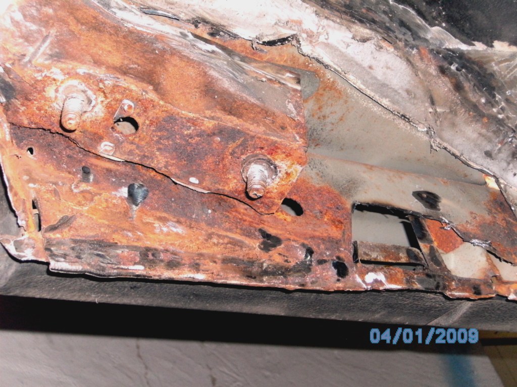

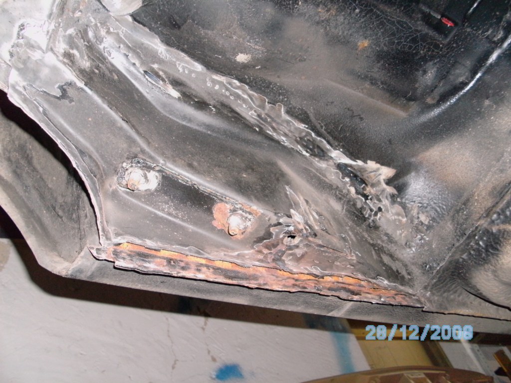

so, heute mal wieder am blech gesäbelt. wie man sieht ein gute wahl das teil raus zu schnibbeln. wusste gar nicht mehr was das für ne scheißarbeit ist.

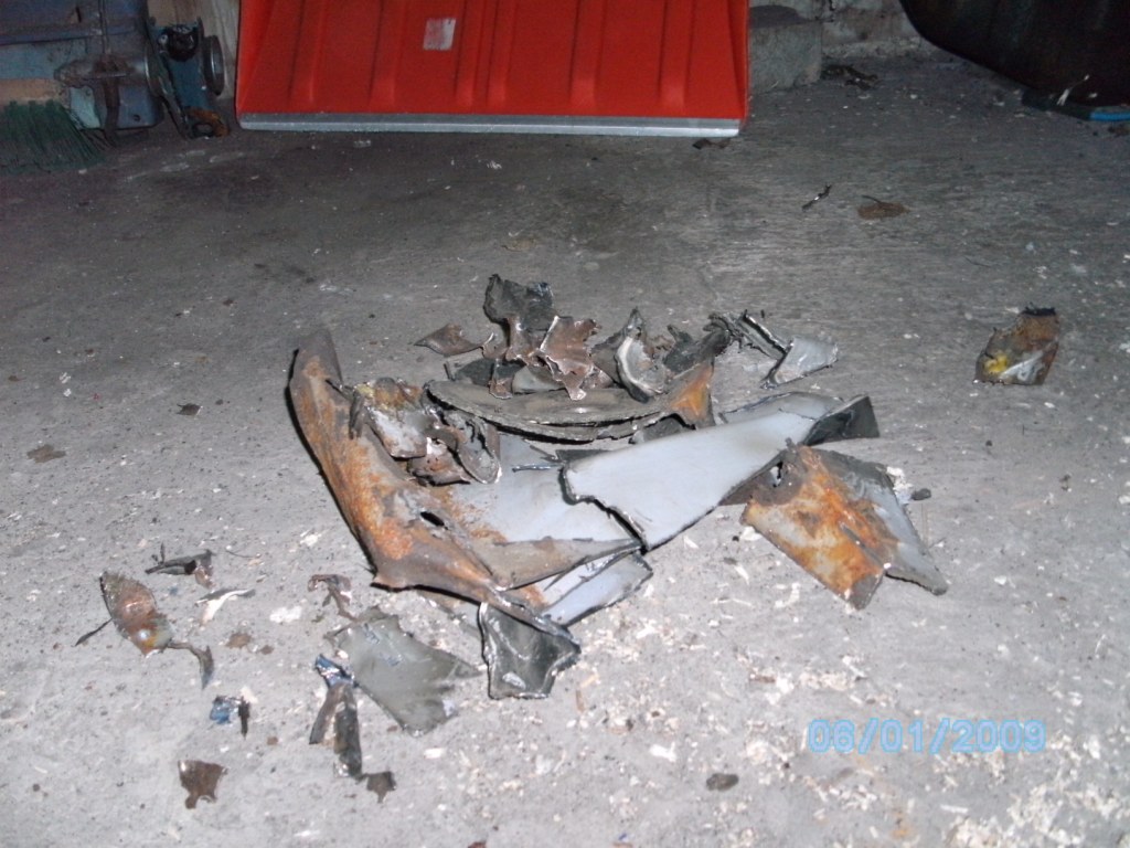

heute ned viel zeit gehabt aber trotzdem etwas gemacht. :gruebel: taste mich vorsichtig heran was ich so alles absäbel. :lupe: is echt ne scheiss flexerei. einige hier wissen genau was ich meine . die alte aufnahme ist nur noch ein häufchen elend.

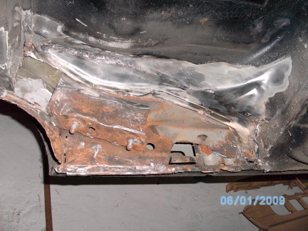

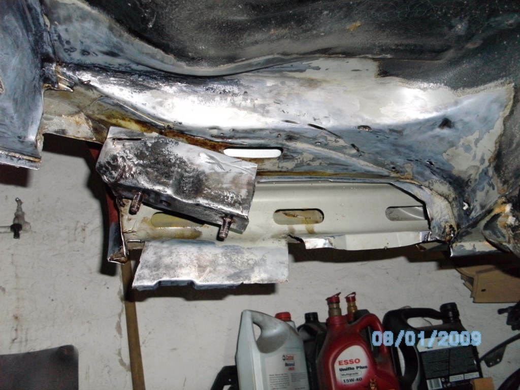

so, die linke aufnahme is draußen, fertan verrichtet seinen dienst

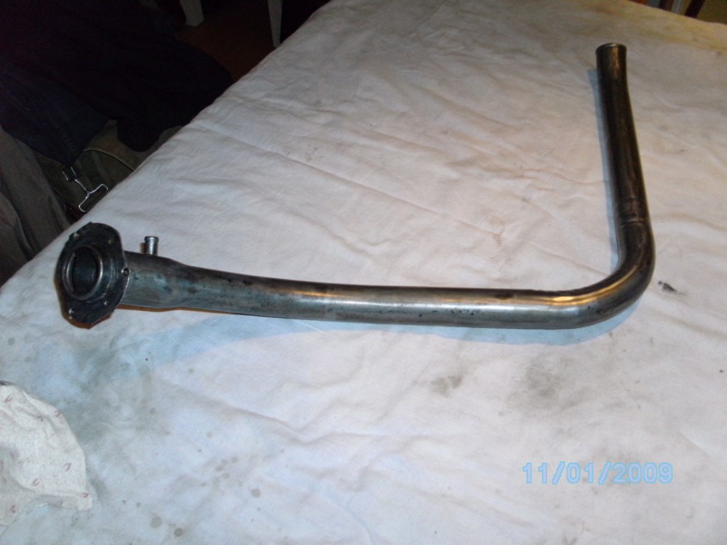

warte noch auf die grundierung. in der zwischenzeit schraddel ich mal etwas unterbodenschutz runter. den tankstutzen hatte ich vor 7 jahren auch neu gemacht. da war einiges an rost dran. is schon blank und mit fertan behandelt.

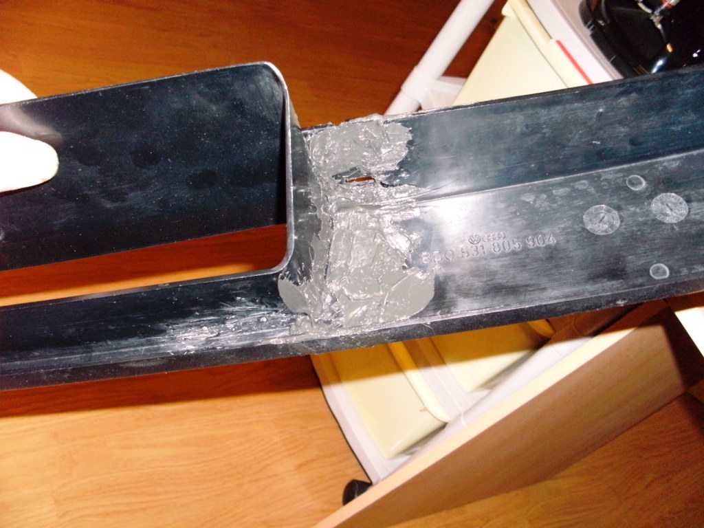

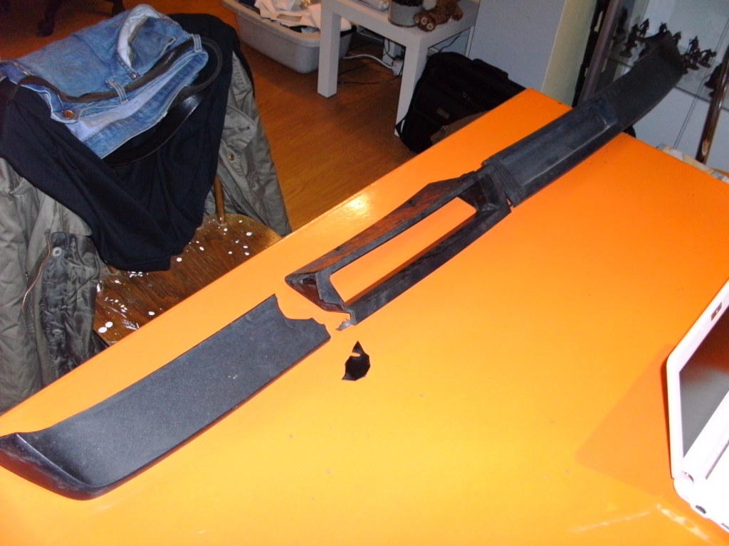

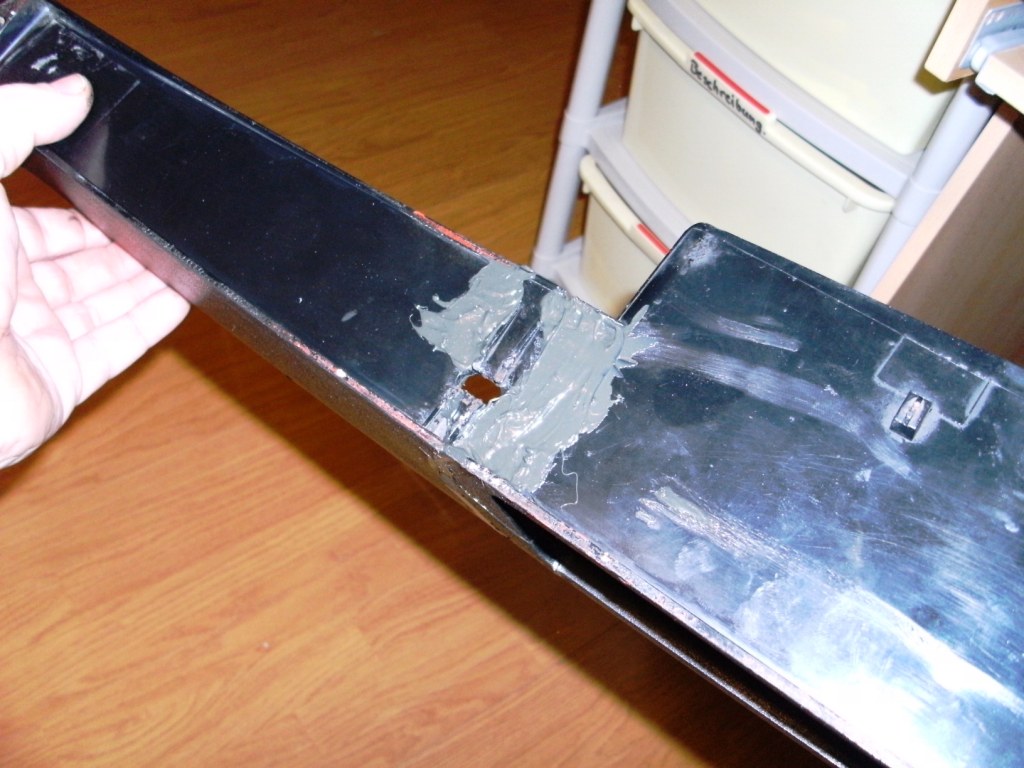

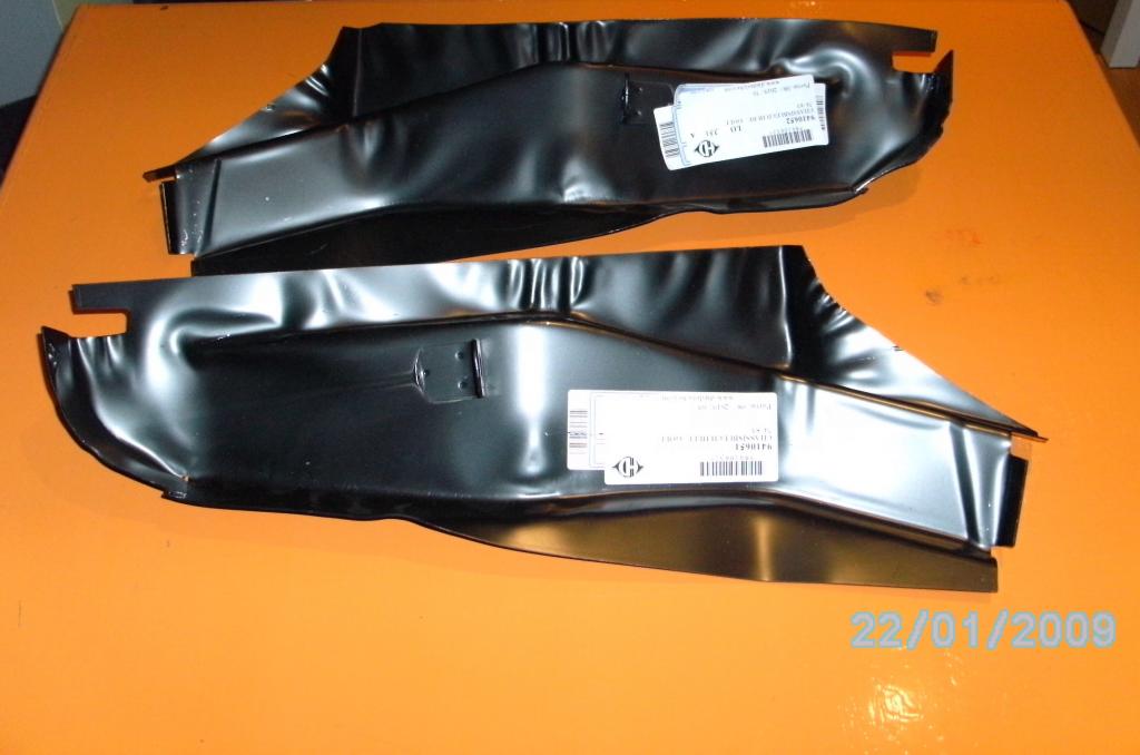

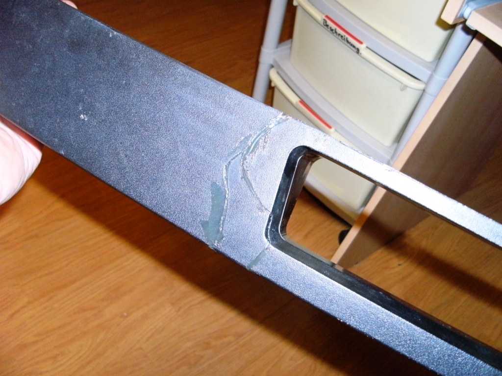

hurra, meine aufnahmen sind angekommen. hat ja auch nur nen monat gedauert. die tage kam auch mein neuer schnapper. nen original spoiler für den kleinen. das rechte teil is nur durchgebrochen. nix schlimmes weil das rausgebrochene teil dabei ist. hab ihn grad mal sauber gekratzt und mit dem guten terokal 9225 geleimt. das verwenden wir in der lkw-werkstatt für den plastikkram wieder zu richten. feines zeug.
wenn der gespachtelt und gelackt ist merkt man nix mehr. habs echt wieder fein hinbekommen.
