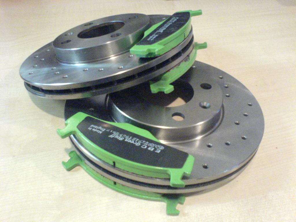

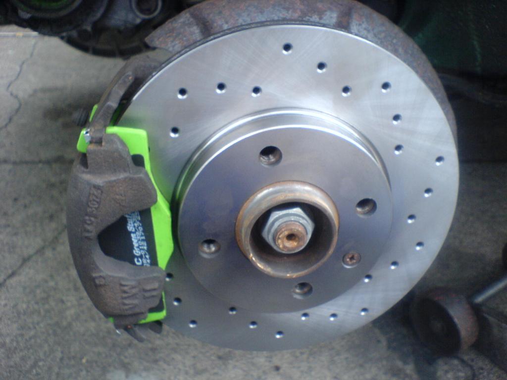

ich habe vorne die Zimmermann innenbelüfteten gelochten scheiben drin! mit greenstuffbremsbelägen und hab bisher keine probleme... kein schleifen der scheibe durch unwucht oder sonstiges, bremsen tuts einwandfrei weniger bremsstaub durch die beläge und die scheiben haben nun nach 5tkm nicht die kleinste kante am rand!!!
sollte ich die kombie nun ändern???

Pink hat geschrieben:Z........n ist nicht zu empfehlen - es gibt hier div. Rückmeldungen betroffener Fahrer, zudem dürfen Z........n nicht mit Sportbelägen kombinert werden!
Schlagende Scheiben, abgerissene Scheibentöpfe ect. sind das Resultat.
ATE Powerdisc z. B. oder gute Qualitätsscheiben (u. a. Sebro) und möglichst weiche Beläge verwenden - harte Sportbeläge sind nicht ratsam.
MfG
Wolfgang
Wie du meinst, Ich fahre (256er 16V Bremse) diese Kombi mittlerweile seit 8 Jahren und hatte noch NIE Probleme mit damit. Es mag sein, das es mit "schärferen" Belägen, also mit solchen mit deutlich höheren Reibwerten, Probleme gibt (zB. den 300ern und 3500ern). In o.g. Kombi hatte ich NIE irgendwelche Probleme. Nie. Daher kann ich diese aufgrund des wirklich guten Brems- und Abnutzungsverhaltens BEDENKENLOS weiter empfehlen. Hast du, Wolfgang, diese Kombi schonmal ausprobiert, oder beruht deine obige Aussage nur auf Hörensagen???
PS: Natürlich kann man die Bremsscheiben zum schlagen bringen, zB. in dem man die Radschrauben deutlich zu fest oder unterschiedlich fest, sprich ohne Drehmomentschlüssel, anzieht. Damit bekomme ich aber auch jede andere Bremsscheibe zum schlagen...
In der ABE steht nirgends etwas darüber, das die Scheiben nicht mit anderen Belägen Kombiniert werden dürfen.
PSS: Hier im Forum fahren noch einige andere die Zimmermann Scheiben ich kann mich nicht erinnern, das bisher irgendjemand Probleme damit gehabt hätte.

Ich selber hatte auch mal Zimmermann-scheiben gefahren bzw. gebremst
Bei mir hatte sich das Gerücht bewahrheitet bezüglich div. Risse.
Obwohl ich Serienbeläge drauf hatte, weil die mich zu dem Zeitpunkt günstiger kamen.
Denke das lag damit zusammen, das die Löcher auch sehr weit aussen standen und nicht mehr viel Material zur Aussenkante hatte.
dann durch häufiges heiß-kalt-heiß-kalt es da dann schneller zu Rissen kommt.
So erklär ich mir das. Weiß ja nicht, ob es unterschiedliche Scheiben von denen gibt!?

- sciroccomaker
- Beiträge: 2248
AW: Brembo, ATE etc, welche Zubehör Bremsen taugen?
ich hab doch nen bild von den zimmermännern gepostet...
ich find nicht das die löcher nah am rand sind!?!?!
