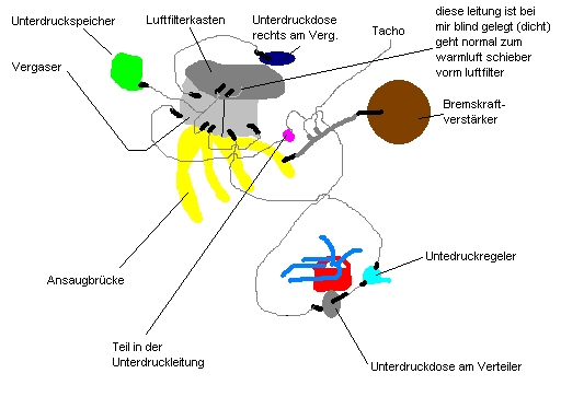

so noch was zu den Vergasern:
ruhig einmal im jahr den vergaserflansch mit bremsenreiniger oder ähnlichem besprühen (bei laufendem Motor)
oder den vergaser einwenig hin und her bewegen, um so zu prüfen ob der gummiflansch noch dicht ist,
ist er es nicht und lässt nebenluft ziehen
verändert sich die drehzahl, dann diesen wechseln.
dreht der motor nicht mehr richtig hoch, alle unterdruckleitungen überprüfen (bei allen roccos nicht verkehrt)
anbei ne skizze vom unterdruckplan eines FR motors!

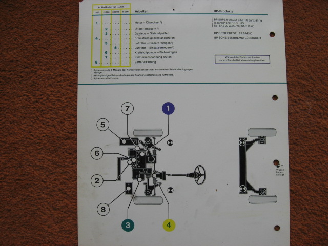

Und so sah das 1975 bei BP aus ...Der .......Schmier und Wartungsplan ........
Kein wunder das es noch so wenige 1er gibt ......... Hohlraumversieglung alle 2bis 3 Jahre machen nicht vergessen ...beim 1 er und 2er
