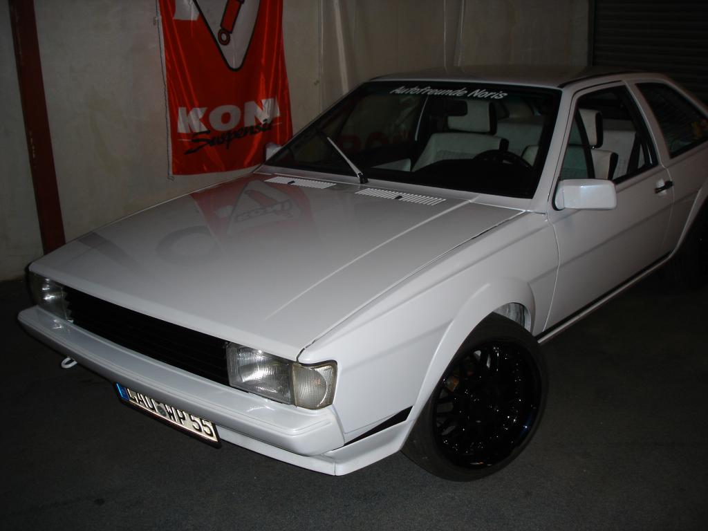

Hab die KT4 in gleicher größe bei mir drauf und passt einwandfrei.
l.g. Whiteangel
l.g. Whiteangel
- DSC01400.jpg (63.64 KiB) 623 mal betrachtet
