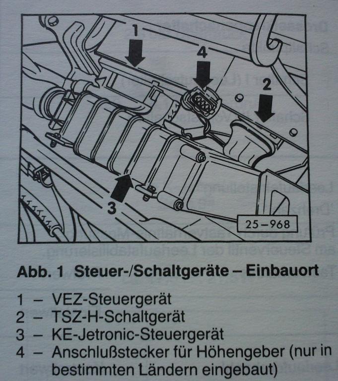

Habe heute beim ausbauen der Steuergeräte gesehen, dass ein Stecker nicht angeschlossen ist (siehe Bild, mittig ist der lose Stecker). Was ist denn das? Ich konnte kein passenden Stecker finden, wo er reinpasst.

Das mit dem Stecker gehört so, scheint eine Art Diagnosestecker zu sein.

Der lose Stecker im Wasserkasten ist für einen Höhenmesser (Barometer), der in manchen Exportländern eingebaut wurde. Hat nur der 16v.

Habe ich gerade im Reparaturleitfaden Scirocco 16v gefunden.
