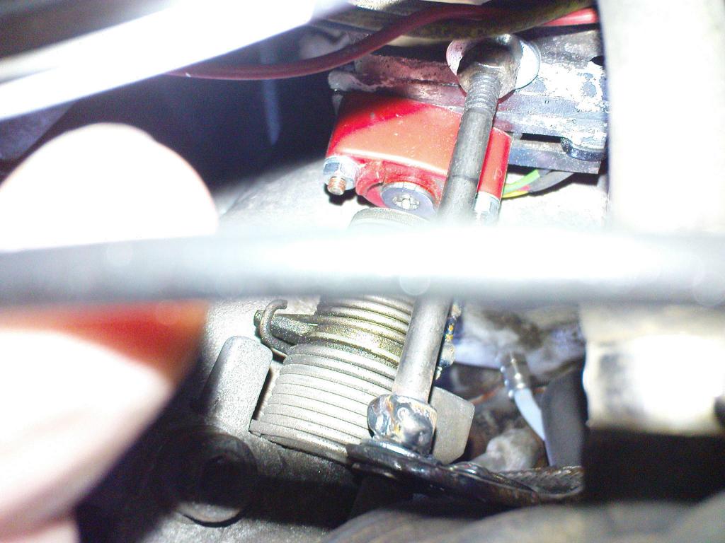

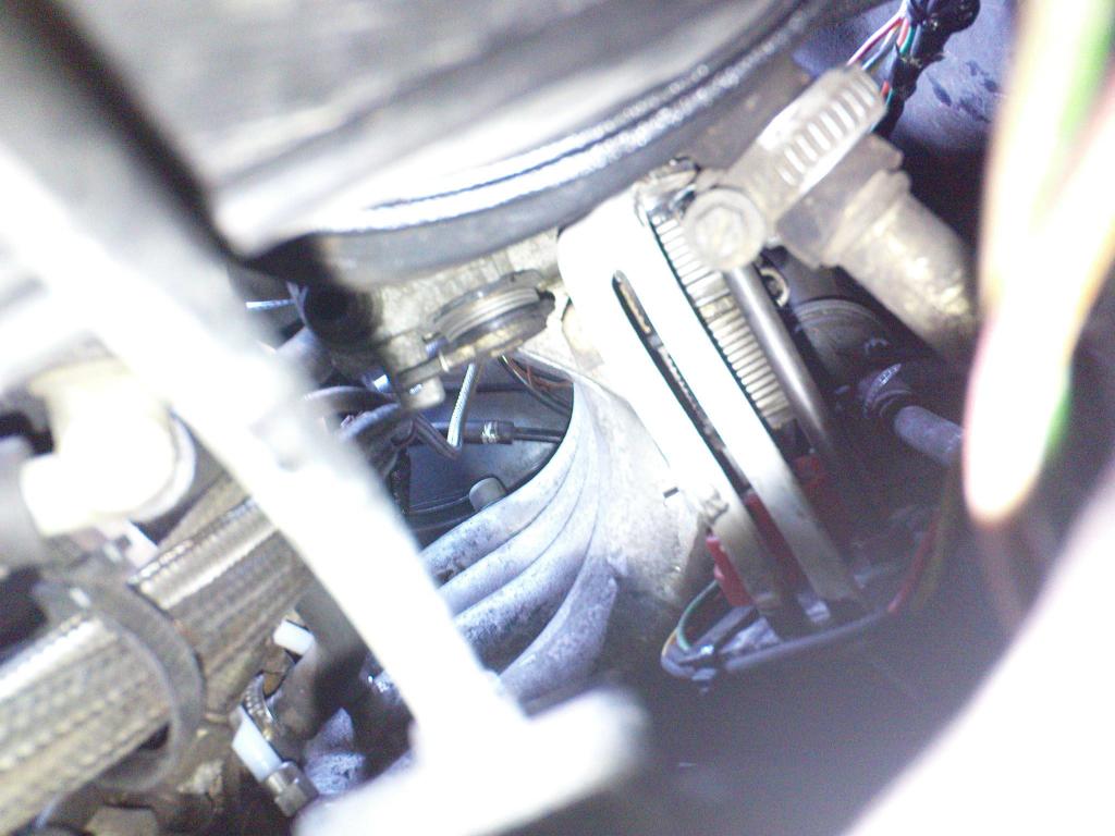

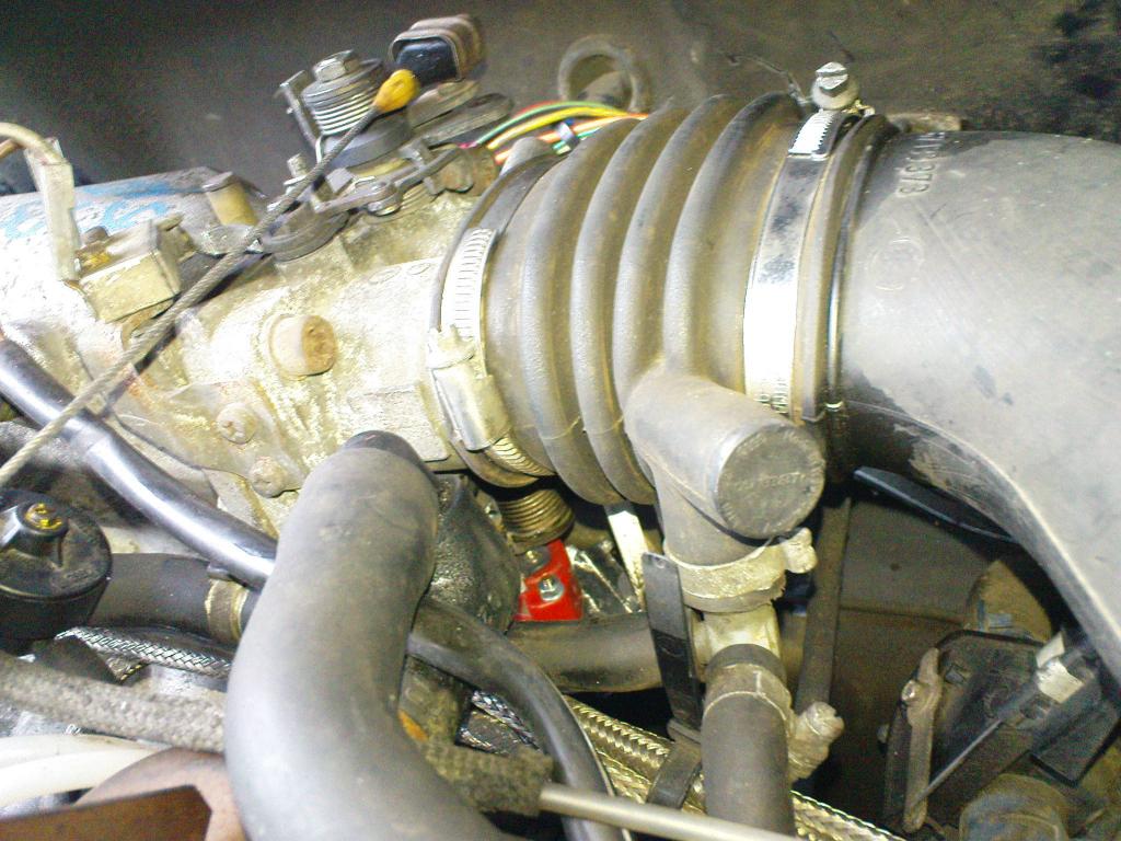

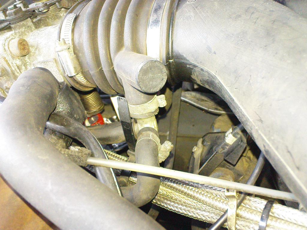

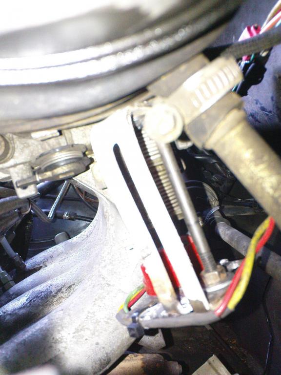

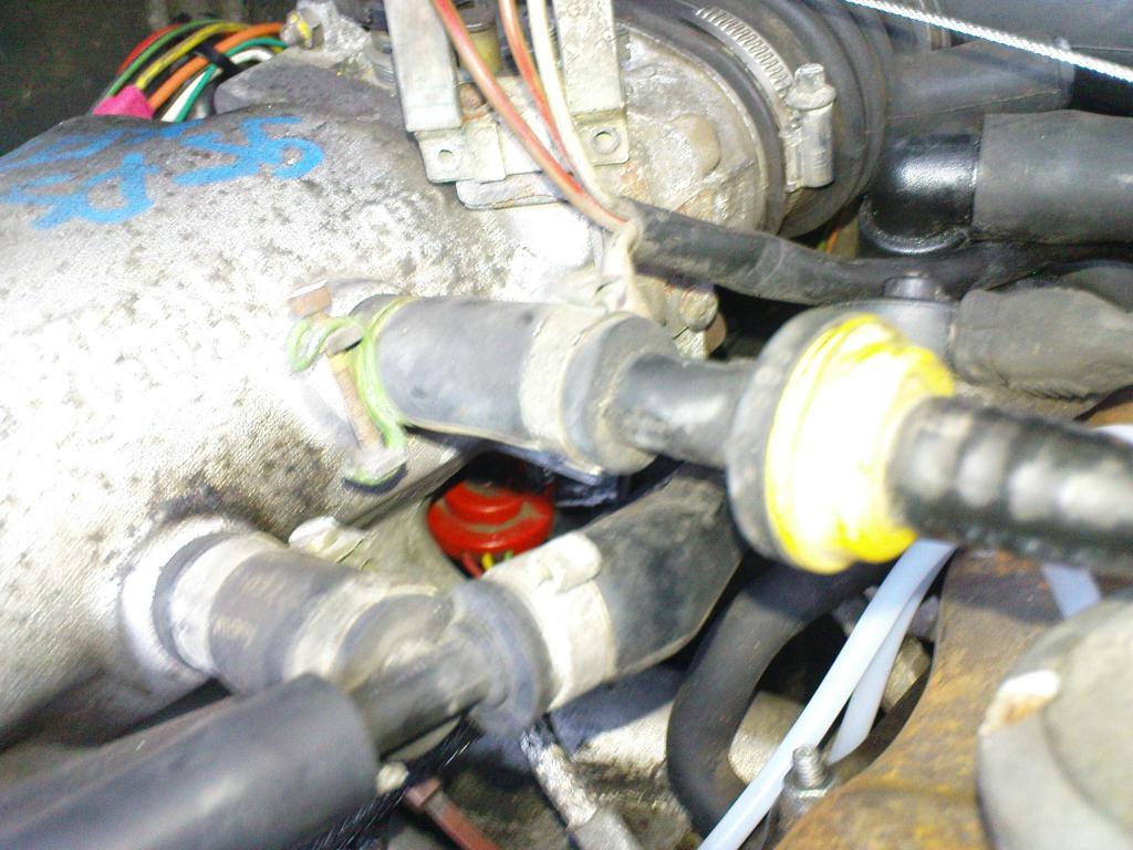

Ich mach hier mal einen neuen Threat, in dem anderen ging es eigentlich um den Sebring, bzw. die ABE dafür,.............
*die hab ich übrigens noch nicht, also wenn ihr mögt, dann haltet Euch nicht zurück* :noidea:

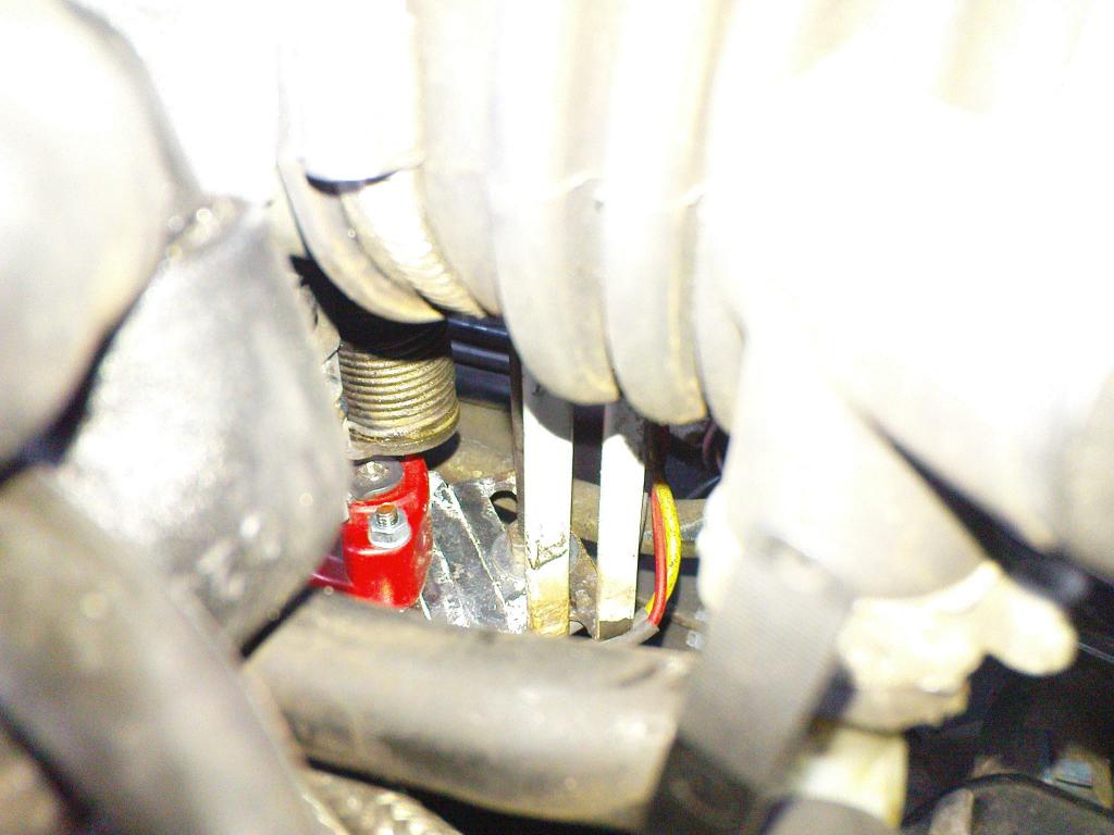

Hier sind mal Bilder, so gut es geht. Hätte sie besser vorher gemacht, aber hab halt nicht dran gedacht.
Ist im Grunde ganz einfach. Hatte die Ansaugbrücke eh` runter. Dann mal die Drosselklappe von unten angeschaut und mir gedacht, da sind doch zwei Blindstutzen von unten, da machste mal irgendwie 'n Winkel dran. 4mm Schrauben passen gut hinein. Hab dann an den Winkel unten noch etwas breiter drangeschweißt (an der Seite, wo der Poti sitzt), so das der Poti schön mittig unter der Welle steht. Dann einfach noch an dem Halteblech, wo die Feder eingehängt ist, einen 4mm Stift angeheftet (vorsichtig schweißen, wegen der Feder), den Poti noch ein bißchen ausrichten, und fertig ist.
Ist alles noch nicht so ganz professionell, aber ist ja auch noch im Versuch quasi. Aufräumen und hübschen mach ich dann nach dem Tüv, wenn ich weiß, das nichts mehr großartig geändert werden muß.
Ich hoffe, Ihr könnt es erkennen?

Super, vielen Dank für die Bilder.
Ich stehe allerdings noch etwas auf dem Schlauch: Durch was wird das Poti gedreht? Ist die Welle der Drosselklappe so lang?

cxspark hat geschrieben:Super, vielen Dank für die Bilder.
Ich hab das Poti doch von unten angesetzt, da ist die Welle wirklich verdammt lang. Das Poti wird durch die Welle gedreht, hab da einfach einen 4mm Stift angeheftet, und der dreht dann den Poti.
Schau einfach mal unter die Drosselklappe (mit einem Spiegel) und beweg sie dann, siehst sofort, was ich meine.

Habe mittlerweile eine ausgebaute Drosselklappe von unten gesehen.
Alternativ könnte man auch ein dünnes Gewinde in die Welle reinschneiden und eine Gewindestange oder Schraube reindrehen.
Ist das angesetzte Stück 4 mm lang oder dick?
Läuft er denn schon auf Gas?
