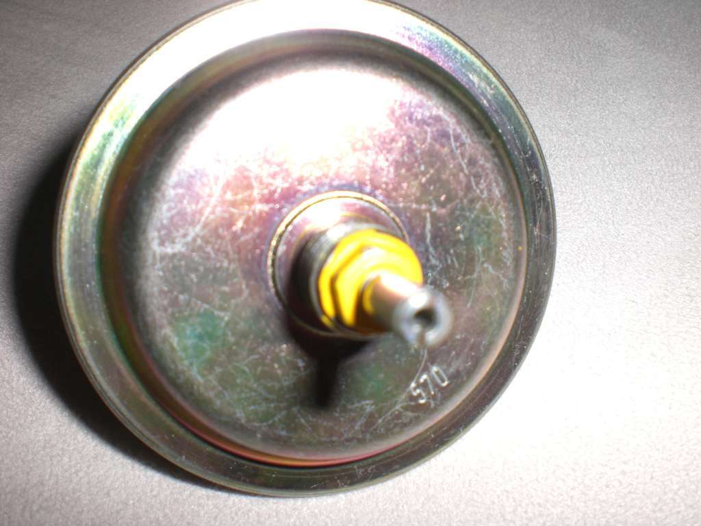

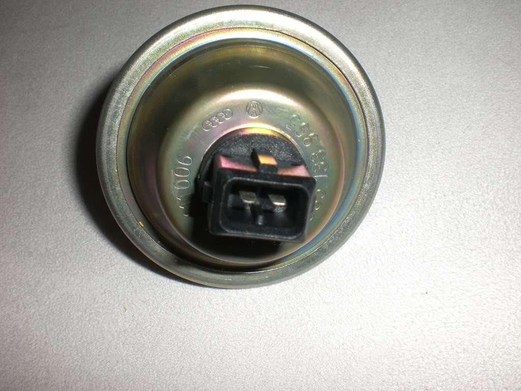

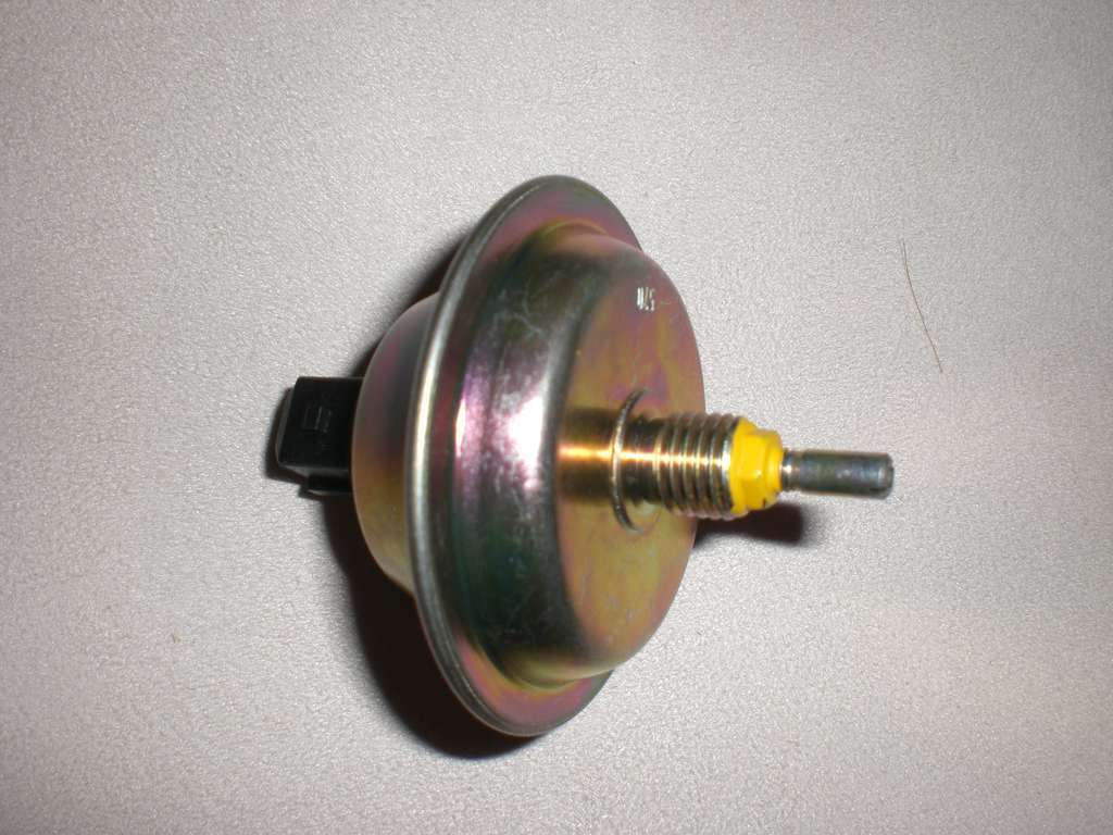

hallo,
kann mir jemand sagen wozu dieses unterdruckventil ist?
ist mir damals beim umbau auf 16V übergeblieben.
im ETKA sieht man zwar welccher unterdruckschlauch da dran gehört,
aber was für ein stecker dran gehört ist nicht ersichtlich.
eventuel für die MFA???

Das ist eine Unterdruckdose/Drucksprungschalter. Beim JH zuständig für Kaltlaufanreicherung.

Der befindet sich normal im Wasserfangkasten und hängt da mit einem T-Stück an dem Schlauch, der zum Steuergerät der VEZ (beim KR) geht, soweit ich mich erinnere.

ja das weiß ich ja,
auf der einen seite der unterdruckschlauch, is klar.
und auf der anderen seite ein zweipoliger stecker, von wo kommt der, wohin geht der, und wozu is der.
das frag ich mich die ganze zeit.

schau im JHIMS buch nach dort ist das ding im stromlaufplan eingezeichnet ..ist irgendwie verbunden bit dem thermozeitschalter für den kaltstart udn mit dem kaltstartventil.
laut buch sorgt das ding dafür das beim kickdown (kalt) zusätzlich nochmal benzin durch das kaltstartventil kommt

beim 8v macht das ja noch verständlich klingen, jedoch beim 16v machts für mich keinen Sinn über das Kaltstartventil anzufetten, da hier die Anordnung des Ventils nicht gleichmäßig auf alle zylinder wirkt, während beim 8v in den Sammler gespritzt wird.
