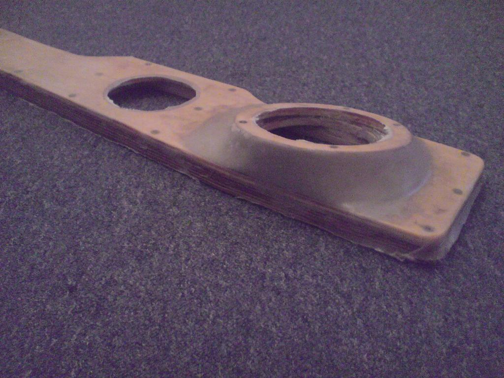

Hast du die Phonocars richtig gut befestigt??
So mittels MDF-Ring an der Tür?
Wenn die nur von einem Board gehalten werden das nur mit der Türverkleidung verschraubt ist gibt das nix mit dem Kick, da geht zuviel verloren!!!
Stefan

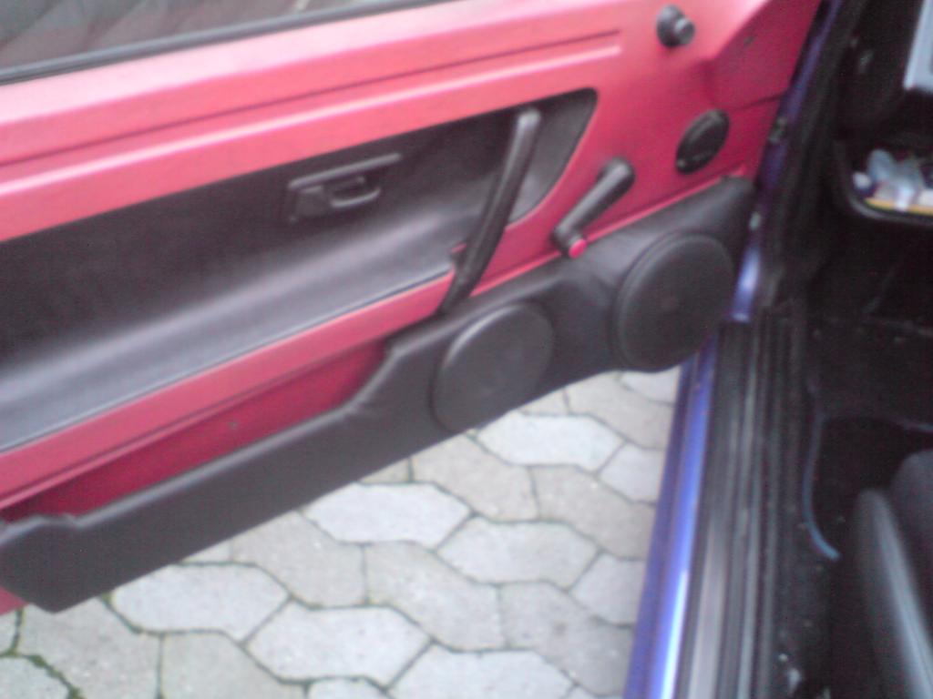

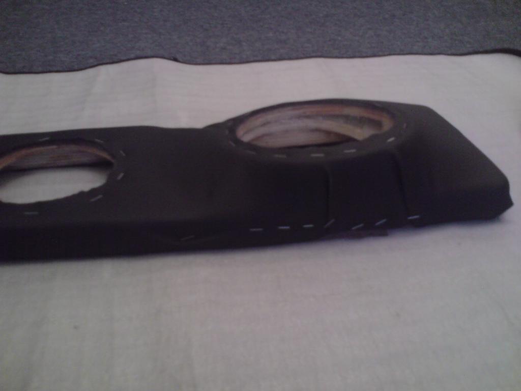

So, hier mal Fotos dazu. Die Türpanele sind massiv gebaut aus MDF und Sperrholz, sowie laminiert und verspachtelt.
