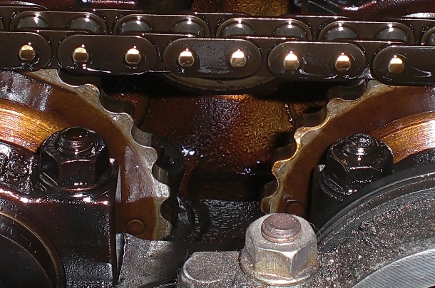

Hi Leute,
die Frage ist eigentlich recht einfach und wendet sich an die Nockenwellenspezialisten:
sehen die Nockenwellenritzel beim 16V immer so aus??
also die Zähne kommen mit sehr kurz vor.
Sind die abgefressen oder original so??
ist ein 2liter ABF.
Danke schonmal für die Komentare.
Grüße Philipp

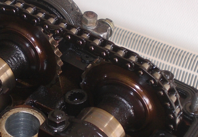

Beim 1,8 16V sehen die so aus:

Bei den neueren Modellen sehen die so aus, wie bei Philliple, das ist ganz normal und sollte wohl die Laufgeräusche vermindern oder so. Alles im grünen Bereich.

Alles ok! Die sind so, brauchst dir da keine sorgen machen, wie Stephan schon geschrieben hat!

Hab mich nur gewundert weil des schon etwas seltsam aussieht so auf den ersten Blick. Und die von meim PL hat ich eben auch noch anders in Erinnerung...
