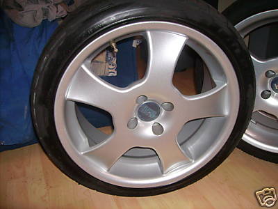

Innenseite steht:
ARTEC 8x17 ET35
MR 807 43503
Außen steht:
KBA 45018
Felgendeckel von RH
Ich hab die Felgen nämlich gekauft und bräuchte nämlich ein Gutachten in der auch die zulässigen Reifengrößen stehen oder kann ich die Felgen anhand der angaben eintragen lassen oder wie funktioniert das wenn ich sie auf legalem Weg auf einem Auto fahren möchte.
Über jegliche Info würde ich mich freuen.
mfg
ARTEC 8x17 ET35
MR 807 43503
Außen steht:
KBA 45018
Felgendeckel von RH
mfg

AW: Was sind das für Felgen?
Hab jetzt rausgefunden damit der Hersteller Artec und der Typ MR ist.
Wie komme ich jetzt zu einer ABE Gutachten oder dergleichen.
Oder kann ich die Felgen so eintragen lassen?
Ja hab ich auch schon gesehn aber da kommt der Typ: "MR" gar nicht.
Kann man die Räder auch so eintragen alssen ohne gutachten oder abe?
Bist dir sicher das des Rad so heißt?
Ansonsten halt ma die Firma anschreiben mit der KBA Nummer dürfte es eigentlich kein Problem für die sein das passende Gutachten rauszusuchen.
Mfg Micha
Mfg Micha
Anhand der KBA Nr kann jeder Tüv Prüfer das Gutachten einsehen, die haben nämlich alles auf ihren rechner auch wenns sie es nicht zugeben wollen.
Dann kann er dir gleich erzählen was du noch machen musst bzw. was er sehen will.
Wenn ich ein Gutachten über die Felgen mit der passenden Reifengröße bekomme dann brauch ich das nicht eintragen zu lassen oder wie?
Wenn ich keine Papiere über die Felgen habe muss ich sie anhand einer einzelabnahme eintragen lassen oder? Was kostet denn der Spaß?
Alos ich kann nur ein dazu sagen , wenn du zu deinem Reifen Dealer gehst und ihm sagst du brauchst dafür ein gutachten dann kommt er da in der regel auch ohne weiteres dran.
So sind zumindest meine erfahrungen
Mfg
Mfg
Falls sie fürn Rocco sind, brauchste eh ne Einzelabnahme. Kostet um die 80€TÜ-53B hat geschrieben: Kann man die Räder auch so eintragen alssen ohne gutachten oder abe?
Weiwei, schreib eine Mail an Artec, oder ruf dort an, die werden Dir dann schon was schicken. Ansonsten rufst Du halt bei RH an, Artec gehört zu RH.
