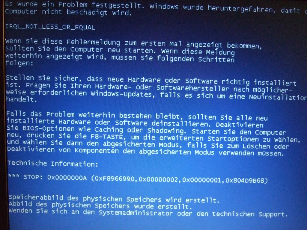

gerade isses wieder im minutentakt
hab den Bluescreen mal fotografiert, ich kann daraus leider nix nützliches erkennen...

...du hast aber nicht zufällig in der Systemkonfiguration rumgemacht und irgendwelche Systemgeräte entfernt???
Darauf deutet die IRQ Fehlermeldung hin
Ich würde mal das letzte funktionierende BackUp draufspielen...Neuinstallationen sind immer so aufwendig

hm, ich hänge nun an einer anderen Steckdose und es funktioniert seit ca. 30min wieder ohne Fehler. Vielleicht liegts an der Stromversorgung?
Vielen Dank, dass ich hier nicht auf taube Ohren stoße
Edit: in der Systemkonfi hab ich nich rumgemehrt, allerdings erkennt das DVD/CDRW Laufwerk in letzter Zeit selten meine originalen Audio-CDs - sollte ich dahingehen mal nachforschen? Das Laufwerk kann man einfach "ausklipsen"
