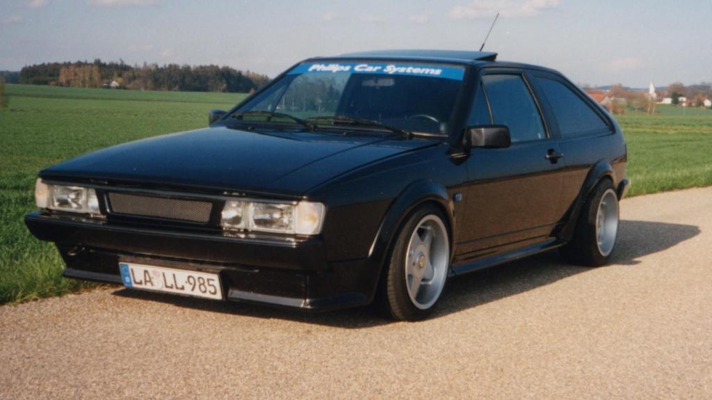

- Scirocco-Franze
- Beiträge: 1921
- Registriert: Mo 8. Sep 2003, 16:03
- Wohnort: 84416 Taufkirchen
AW: wer fährt 9x15 auf dem 2er ?
Hier ein Foto
- TeileTeilexxx 480.jpg (64.93 KiB) 1439 mal betrachtet

SechZehnFentüle
- Beiträge: 119
- Registriert: Di 2. Sep 2008, 17:53
booor
hast du noch ein bild direkt von hinten ?!
und von vorne ?
NICHT seitlich !
ich stand gestern hinter einen porsche und da musste ich feststellen das
der extrem breite felgen/reifen hat !
und nun will ich mal sehen wie das so auf dem scirocco aussieht.
mit den 14 zoll steffan BCW felgen die ich die letzten 2 jahre
drauf hatte sah das so spielzeugmässig aus
ich will das mein scirocco total sportlich rüber kommt.
wiss auch nicht wie ich das erklären soll....
MFG
