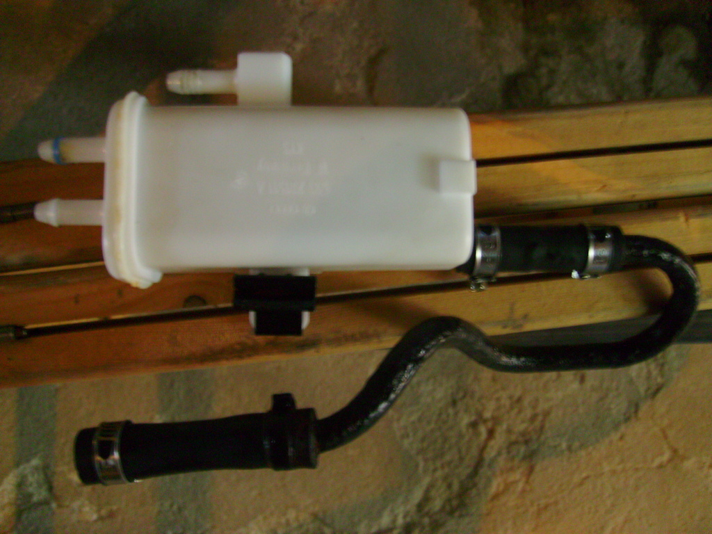

Vielleicht siz auch noch wichtig den Cachetank zu erwähnen, der bei VW fälschlicherweise als "Filter" angegeben ist (Kraftstofffilter, Teilenr. J*533201511A Preis glaub ich etwas über 20€ neu)

AW: Kraftstoffpumpen und Druckspeicher der K-Jetronik in KR, PL, JH
Wird der so wie auf dem Bild geliefert? Weil ich bin der Meinung, dass alleine das gebogene Röhrchen schon 20 euro kostet..
Zur Hauptförderpumpe: Ist es normal dass die Geräusche macht? Vor allem im Leerlauf hört sich das bei mir ungesund an (sägen).. macht sich aber sonst nicht direkt bemerkbar.
ne wird ohne Benzinleitung geliefert.
MEin Problem war, dass ich das Teil beim 16V umbau in meinem Golf 1 nicht eingebaut hatte, und da Problem trat auf, dass in Kurvenfahrten kein Sprit an den Motor kam.
Hat übrigens nur ca. 15€ gekostet nicht wie oben geschriben 20€
hat zufällig einer das Kraftstffrohr übrig?
