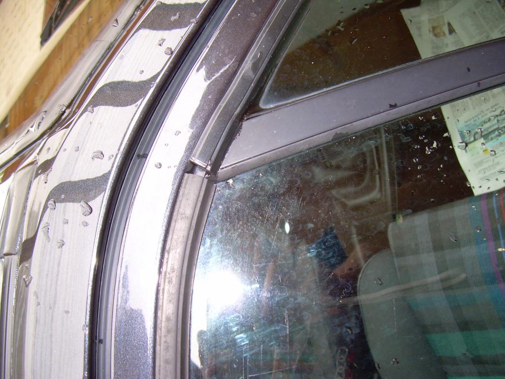

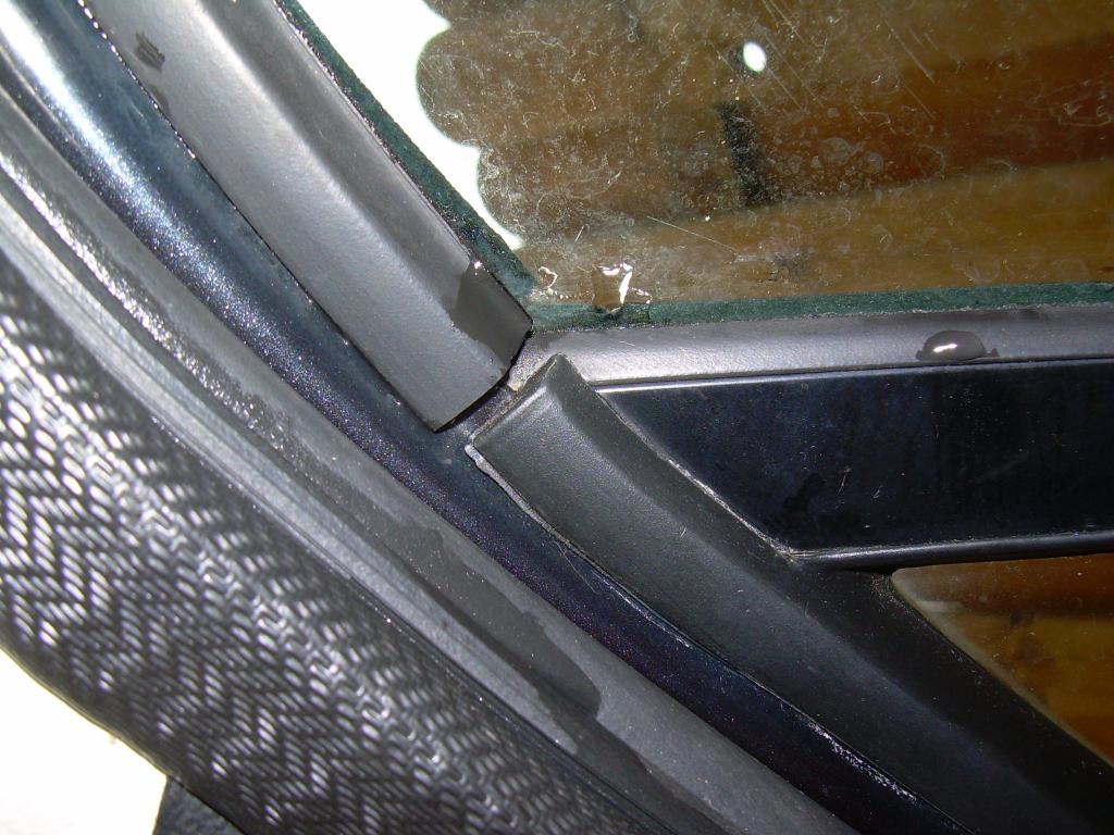

hab einen Wassereinbruch auf der Beifahrerseite, hab mal Bilder von innen und Außen gemacht.
Liegt das an der Dichtung vom Fenster? weil die irgendwie ein klein bisschen zu kurz ist wie man sieht?
Die Türdichtung hab ich schonmal ein wenig nachgebogen damit sie näher an der tür liegt, und somit kein wasser durchkann.
Also was jetzt tun? neue Fensterdichtung? oder wird eine neue auch nicht länger sein als die jetzige, weil auf der anderen seite ist das relativ dicht.
Wenn ja wo bekomm ich so ne Dichtung am günstigsten her?

Hier noch die Bilder
- DSCN1942.jpg (122.87 KiB) 571 mal betrachtet
- DSCN1941.jpg (117.01 KiB) 574 mal betrachtet
Gruß Marcel

wann ist es dir reingelaufen? zufällig beim saubermachen?
die dichtung sieht meistens so aus.

AW: Wassereinbruch Beifahrerfenster
nein, war starkes regenschauer am freitag...und beim saubermachen auch nochmal genauer nachgesehen..
normal kommts nur in der waschstraße oder beim von unten abspritzen rein.
wars fenster vielleicht nicht richtig zu?
also eigentlich war das fenster zu, wenn dann nur minimal geöffnet, aber noch in der dichtung drinne...
und vorher ist es auf der seite beim waschen noch nie reingekommen, nur auf der anderen ganz minimal
ok.
probier mal ob sich die Dichtung an dem Steg zwischen Dreiecksfenster und Scheibe noch etwas hochschieben läßt. dazu Fenster ganz runter und etwas ziehen. könnt sein daß das Fenster die Dichtung mit der Zeit runtergezogen hat.
ansonsten würde ich erstmal abwarten. vermutlich hats Auto nur blöd im Wind gestanden so daß das Wasser sozusagen die Scheibe hochgedrückt wurde.
erinnere mich daß ich sone Spur auch mal nach nem Regen hatte. und danach nicht mehr. ohne die Dichtung bearbeitet zu haben.
gruß
fritte
gruß
fritte
okay, ich werd mal schauen, wenns immernoch nicht besser ist meld ich mich nochmal ;)
falls noch wer tipps hat sagt bescheid
