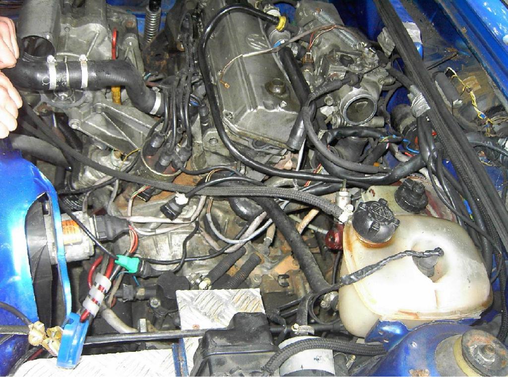

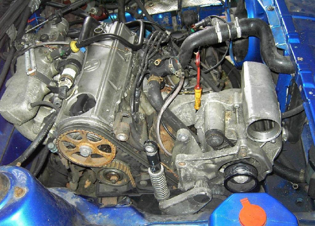

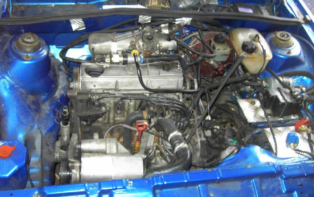

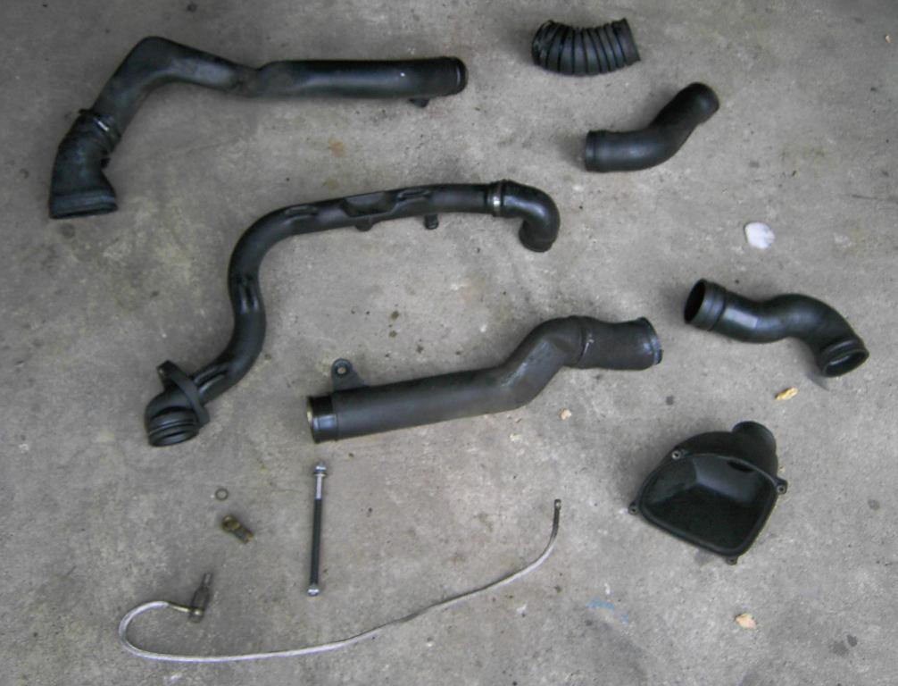

soo, hier mal ein paar bilder vom puzzle und eins mit teilen die da irgendwie reingehören.
aber kann jemand sehen, was auf jeden fall noch an schrauben, verbindungsstücken usw fehlt??
vielen dank
nico
vielen dank
nico

scirocco*1
- Beiträge: 575
- Registriert: Di 10. Jul 2007, 23:38
AW: g60 motorraumbilder - detailfotos ??
das sind die ladedruckrohre was auf dem letzten bild zu sehen ist.
jedoch würde ich die nicht nehmen bzw. das wird auch gar nicht gehen
weil die vom corrado sind.
am besten ein gußbogen an den lader, ein rallye golf ladeluftkühler rein,
und die rohre selber bauen aus edelstahl.
-lichtmaschine fehlt noch.(am besten gleich neu lagern lassen)
-nockenwellenentlüftung fehlt
-der wasserkühler muss auch vom g60 einer rein.
-zahnriemenabdeckung fehlt auch.
-bypassrohre am besten auch aus edelstahl bauen.
-ja und der spritfilter sollte auf die andere seite,sonst jagt dich der tüvman vomhof wenn die kraftstoffleitungen so wild rumliegen.denn eingetragen wird
der motor noch nicht sein wenn ich das so sehe.
aber als erstes würde ich mal den lader aufmachen..
der sieht nach überaschungsei aus.
MFG
