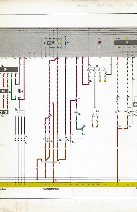

suche einen Stromlaufplan für den JH im Bereich Armaturenbrett (roter und blauer Sammelstecker auf der alten ZE), da ich noch ein paar Einzelstecker übrig habe zu denen ich kein Gegenstück im Lichtkabelbaum und Motorkabelbaum habe.
Muss sicherstellen das die Kontakte nichts wichtiges sind. (Licht funktioniert schon komplett, und MFA auch.)
Das einzige was im Cockpit nicht sauber funktioniert: die Öldrucklampe geht bei Zündung ein sofort wieder aus (Zeitgleich mit dem Klacken des Relais 18 [Entlastungsrelais für X-Kontakte]).
Könnte sein das ich da noch nen Massefehler habe??
