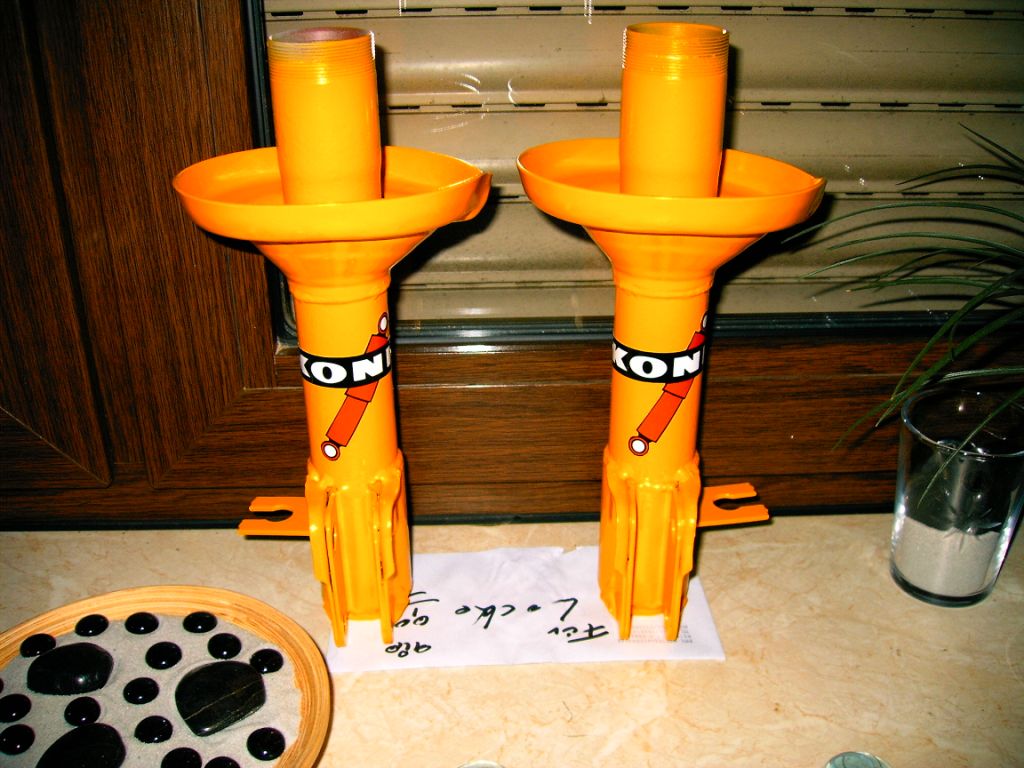

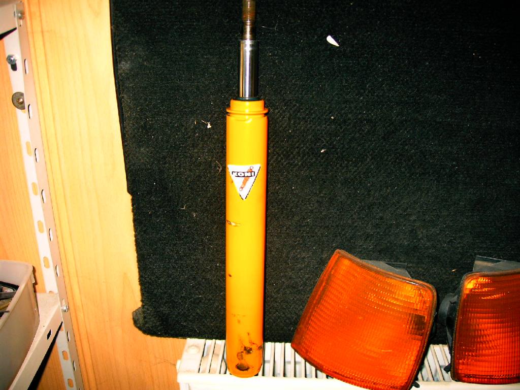

hab die konis vom 79er genommen, der brauch sie eh grad ned, bin zu nem kumpel und hab mich glasperl-technisch strahlend ausgelassen. geile sache da die teile schon arg angerostet waren. danach ordentlich rostprimer, grundierung und einige schichten lack drüber. hatte mir extra vor langer zeit einige koni aufkleber für diesen zweck ersteigert.
seht selbst, warte nun nur auf die neuen federteller dann kommen sie rein.

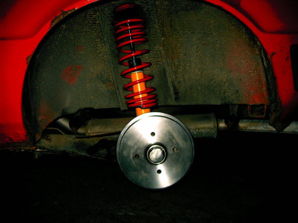

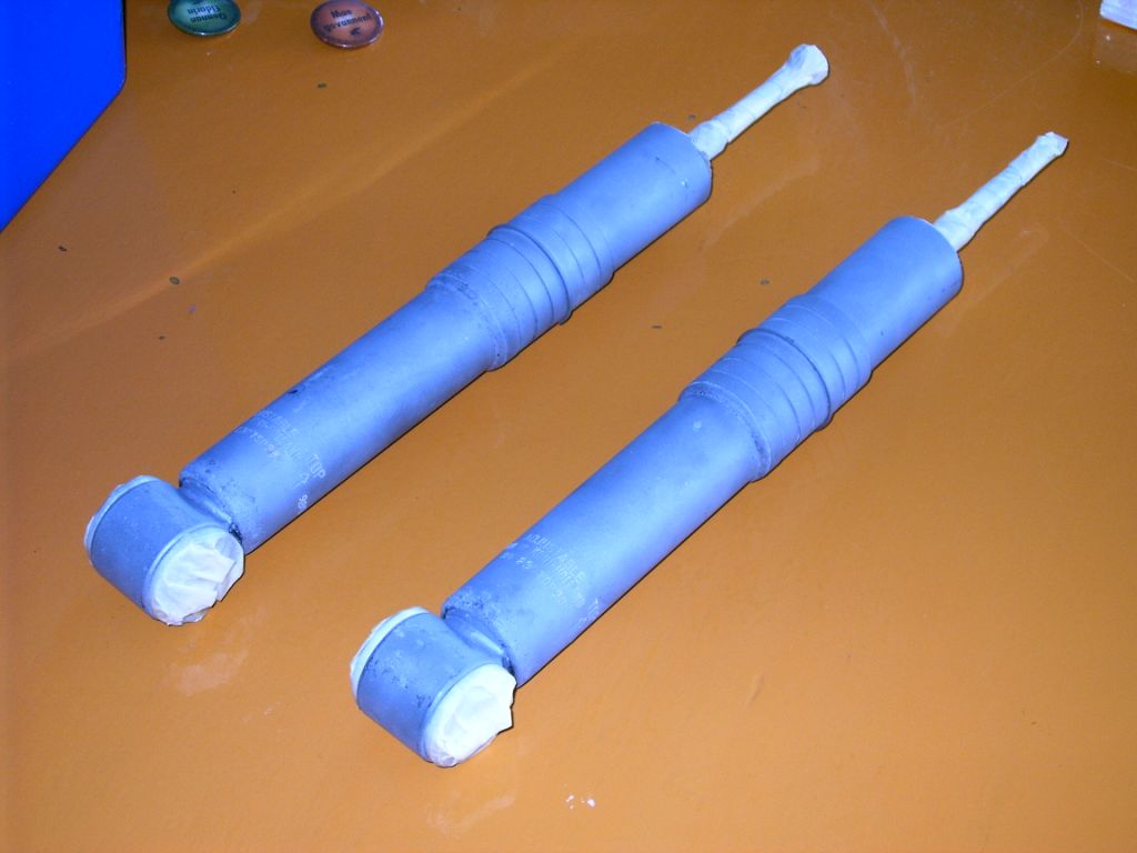

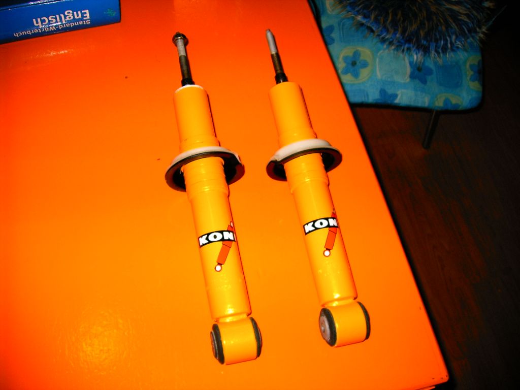

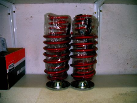

den hinteren federbeinen sieht man das alter von mind. 10 jahren ned an. neue federn und teller machen echt was daher. funktion der konis ist einwandfrei, konis eben. die alten jamex musste ich mit der flex rausbauen, echt übel. die unteren schrauben hatten sich mit dem dämpfer zu einem teil vereinigt.
neue radbremszylinder usw komplettieren es nun. alles wieder fein. ein samstag für eine seite, ich könnt kotzen.

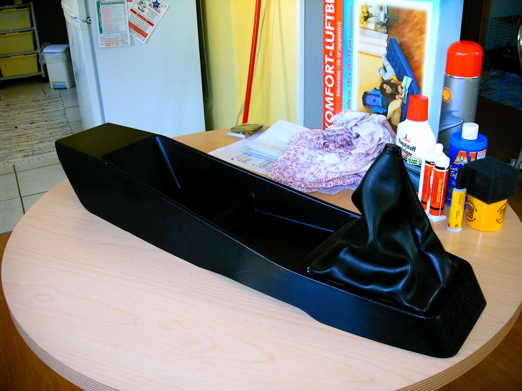

Die ganze Woche keine Zeit bekommen. Gestern hab ich die origanle Mittelkonsole des LS bekommen. 8x mit Spezialzeugs behandelt und das gute Stück sieht aus wie neu. Nächstes Wochenende gehts weiter.

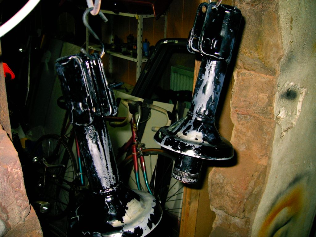

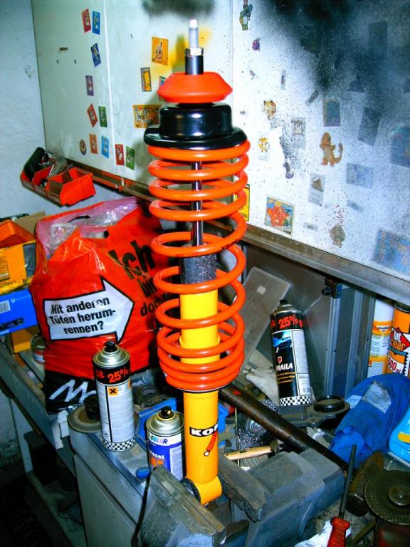

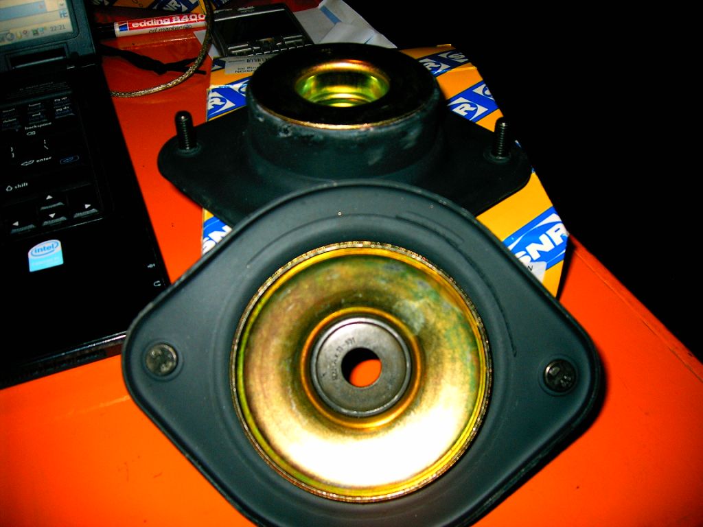

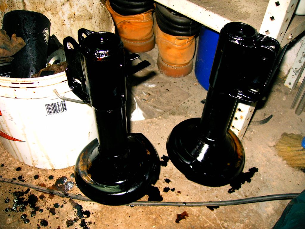

ich mach bei dem kleinen derzeit noch keine große aktionen. er soll nur fahren. er bekommt die rote 07er drauf und kommt nur bei schönem wetter raus. d.h. bremsen und fahrwerk werden gemacht. hab hinten erst eine seite fertig. is ein jammer. die vorderen scheiben und beläge liegen hier. heute hab ich die neuen domlager bekommen. das einzige was ich erledigt heute bekam war die federbeine vorn zu glasperlstrahlen. hab sie dann ordentlich mit fertan behandelt. diese woche werden sie dann zusammengebaut und in konigelb gelackt. dann die neuen jamex und die tellerchen rein, fertig.

mühsam ernährt sich das eichhörnchen.........
ich finde die sehen supi aus. am wochenende bau ich sie zusammen und in den kleinen ein.
