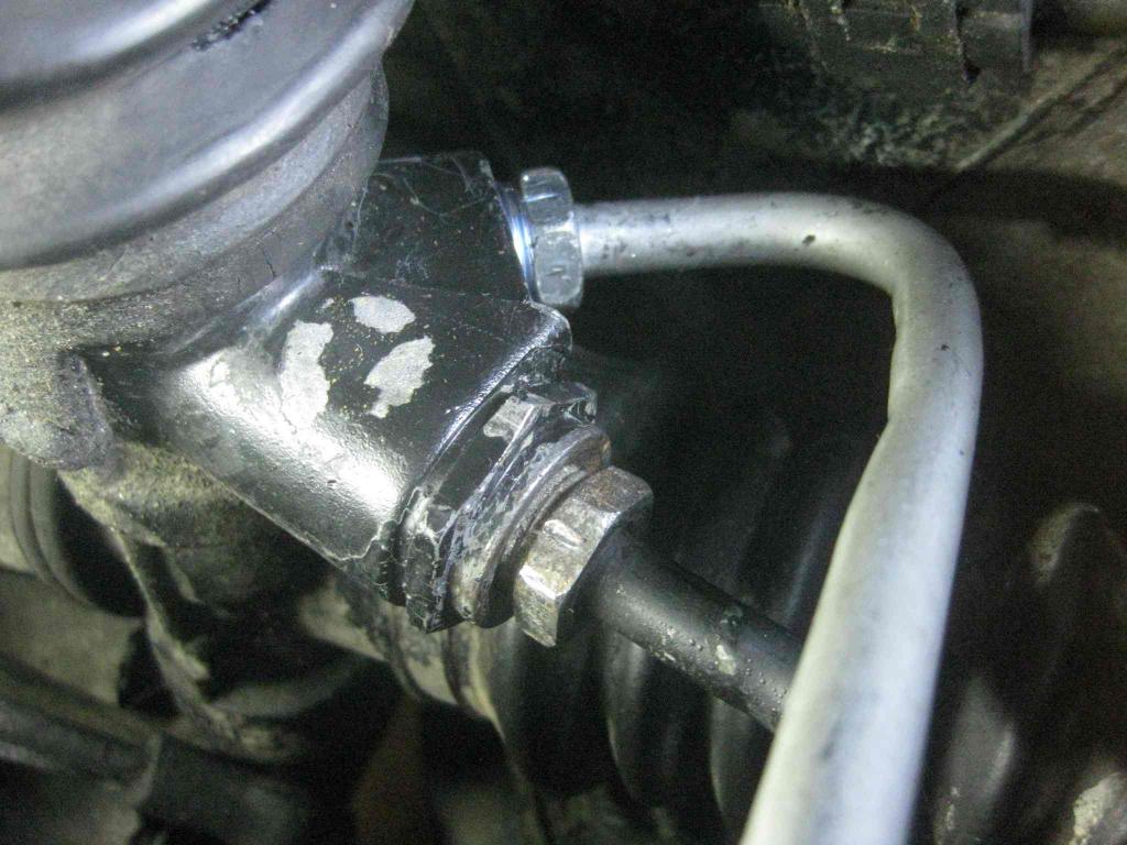

wie fest muss man denn die Schläuche (mit neuen O Ringen) am Lenkgetriebe der Servolenkung anziehen ?
Ich bin etwas unsicher, ob ich es fest genug gezogen habe und man kommt ja vor allem an den hinteren Schlauch danach nicht mehr hin (ich frage mich sowieso, wie man den anziehen kann, geht auch mit kleingeschliffenem 18 er Gabelschlüssel fast nicht..)

Handfest, Schlauchhülse darf sich nicht bewegen lassen

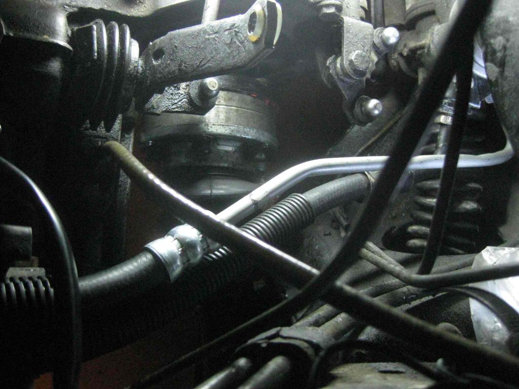

....keine chance die mutter abzubekommen,
an die hintere 18er kommt man ja eh mies dran und ausserdem ist das teil recht rund. Mit nem maulschlüssel hast du keine chance. Habs mit nem aufgesägten ringschlüssel probiert = klappt nicht. Als nächstes werde ich mal nen aufklappbaren ringschlüssel testen. Dann vielleicht nen fast ratch schlüssel. Wenn alles nicht klappt, hilft wohl nur das absägen der leitung und dann irgendeine nuss. Servo ist echt kacke, hätte liebe ne billige und pflegeleichte nicht-servo-lenkung;

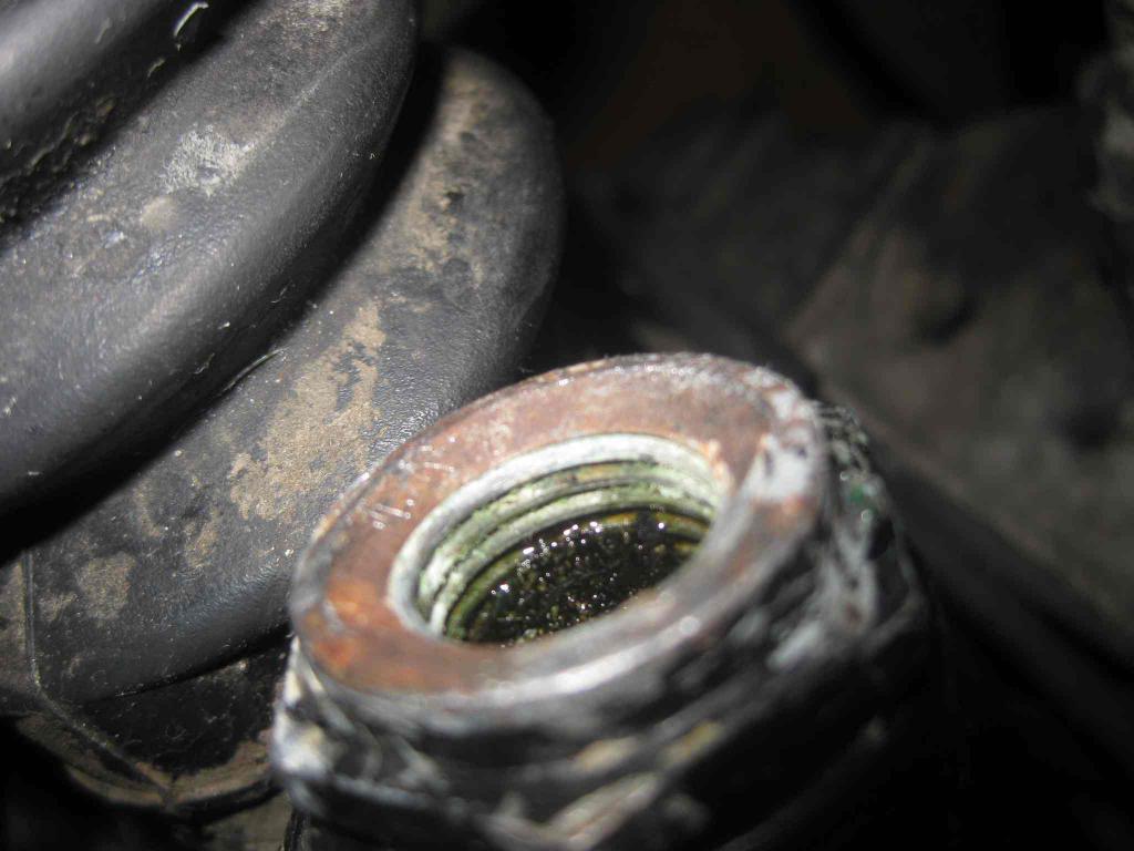

1 Tag vorher mit ner feile den lack und dreck von schrauben entfernt und was Öl drauf. Ein guter 18er maulschlüssel und teils aufgesägter ringschlüssel ist auch sinnvoll.

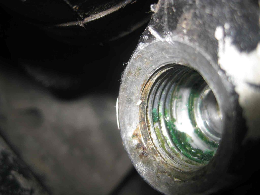

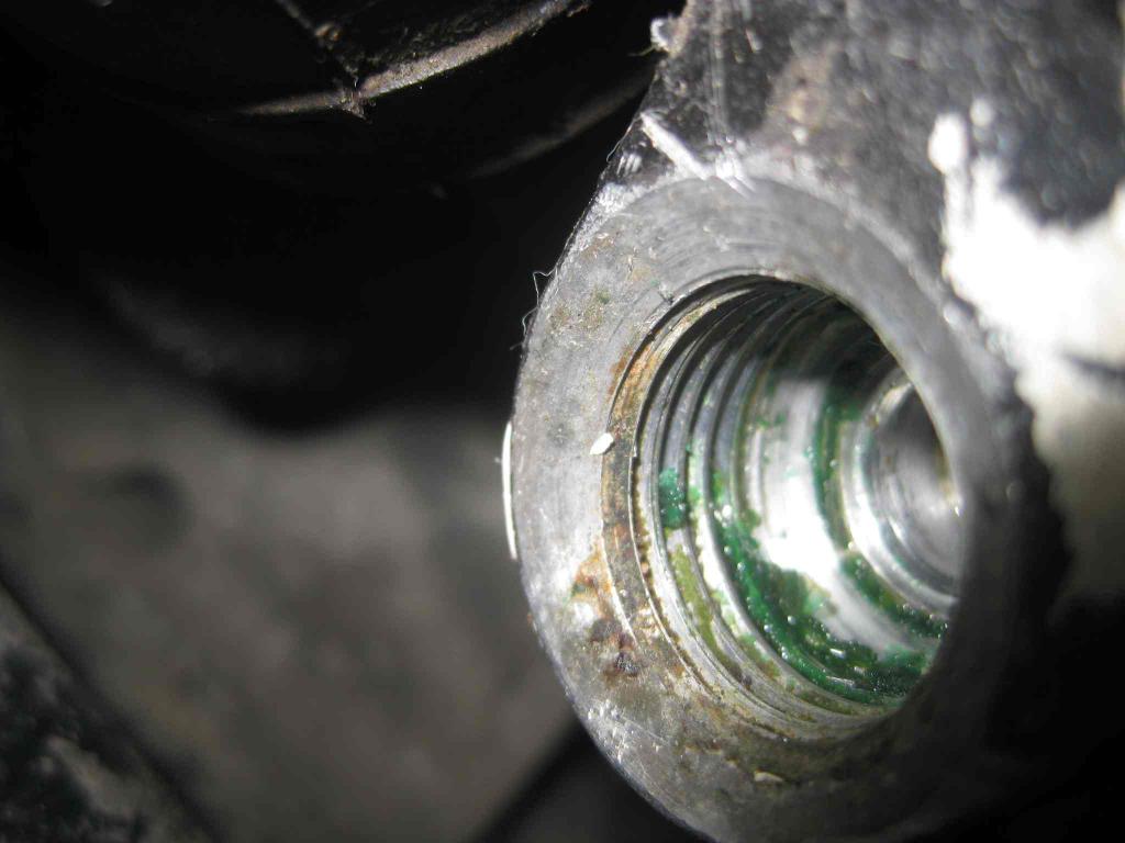

In den gewinden war neben schwarzer dreckpampe auch grünes dichtmittel. Gehört das da hin?
