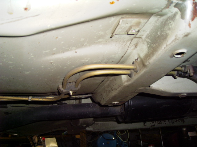

Hier mal ein Bild vom Opel-Unterboden...
Bild 15.JPG (82.21 KiB) 758 mal betrachtet
