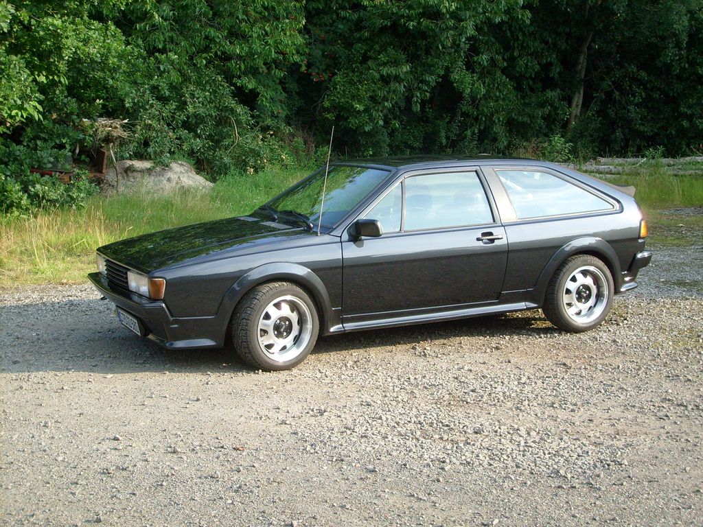

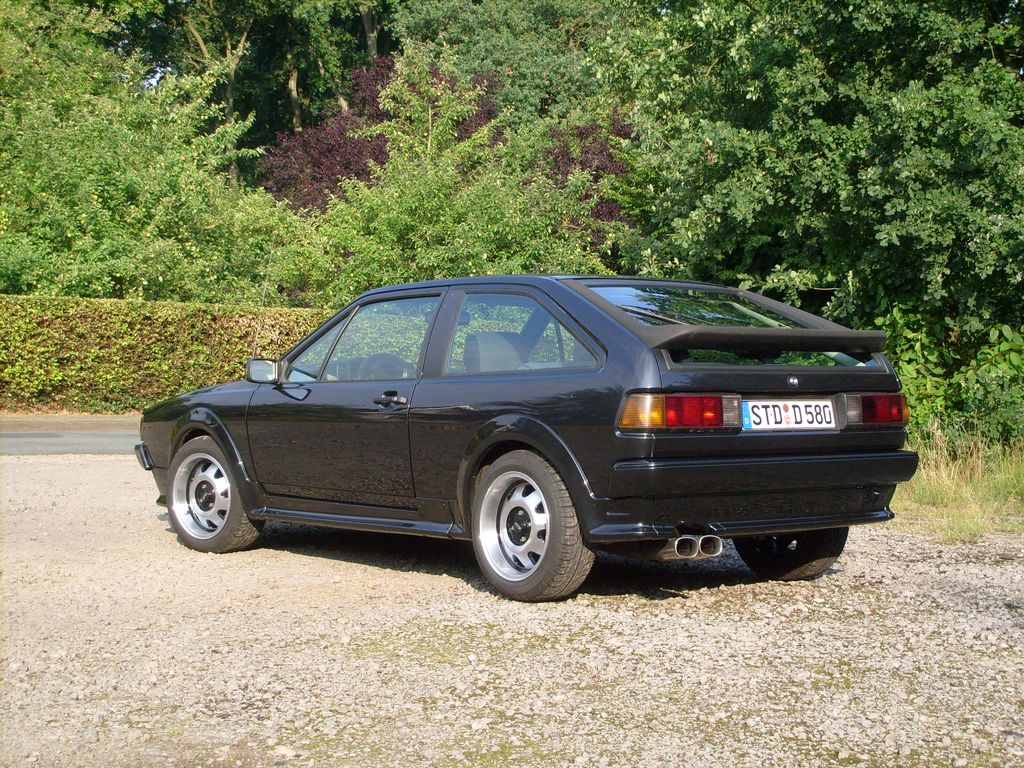

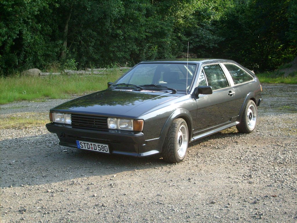

Nach über anderthalb Jahren ist mein Scirocco nun endlich fertig geworden :dance: und ich wollte ihn euch auch mal vorstellen: Es ist ein '91er GT 2 und er war in einem erbärmlichen Zustand, mit Unfallschaden vorn, total versifftem Innenraum und wie sich herausstellte einer endlos langen Mängelliste. :erschrecken: :kotz:
Somit hab ich dann nach und nach folgende Arbeiten ausgeführt:
Kotflügel vorn links und Stoßstange vorn gewechselt
Frontmaske instandgesetzt
Innenkotflügel erneuert
Stoßstange hinten erneuert
Stoßdämpfer, Federn und Anschlagdämpfer erneuert
Hinterachslager erneuert
Lenkungsmanschette rechts erneuert
Bremsscheiben und Bremsbeläge vorn erneuert
Bremssattelhalter ausgetauscht
Radbremszylinder, Bremsschläuche und Bremsleitungen hinten erneuert
Bremsflüssigkeit gewechselt
Reifen und Felgen erneuert ATS Cup 7x15 ET28 / Pirelli P6000 195/50R15
Tank ausgetauscht ( :danke2: an Hoerli88)
Benzinleitungen im Bereich der Benzinpumpe erneuert
Benzinpumpenhalter erneuert ( :danke2: an Meiki)
Hitzeschutzblech am Tank erneuert
Hitzeschutzblech vom Katalysator instandgesetzt
fehlende Gurte hinten eingebaut
Armaturenbrett ausgetauscht
Tacho instandgesetzt
Sitze, Teppich und Innenraum gereinigt
Kofferraummatte erneuert
Hutablage ausgetauscht
Pedalgummis erneuert
abgesägten Gangschalthebel ausgetauscht
Staubmanschetten Schaltgestänge erneuert, Schaltung eingestellt
Motor vom Golf 2 GTI mit MKB EV eingebaut
Motor komplett abgedichtet
Wasserpumpe erneuert
Zahnriemen und Spannrolle erneuert
Motorölwanne erneuert
Kupplung und Schwungrad erneuert
Mengenteiler Einspritzanlage ausgetauscht
beide Rückleuchten erneuert
Blinker vorn erneuert
Windschutzscheibe ausgetauscht
Fensterheber Türen ausgetauscht
Schiebedach instandgesetzt
Auspuffanlage instandgesetzt, Remus ESD eingebaut
Rostschäden am Unterboden instandgesetzt, Schwellerkanten geschweißt
Fahrzeug komplett neu lackiert in Brilliantschwarz-Metallic
Wiechers Querlenkerstrebe eingebaut
Kühlerventilator ausgetauscht
Heizungsgebläse repariert
Fußmatten erneuert
Lenkrad vom Corrado VR6 eingebaut
Motor Heckscheibenwischer ausgetauscht
Hab ihn jetzt ohne Mängel durch den TÜV gebracht :dance: angemeldet und kann somit endlich Scirocco fahren :drive:
Gänzlich fertig wird man natürlich nie und somit sind für die Zukunft noch einige Sachen geplant wie z.B. etwas Leistungssteigerung durch eine andere Nockenwelle, eventuell noch eine andere Auspuffanlage, ein neuer Dachhimmel sowie eine Soundanlage :hihi:
