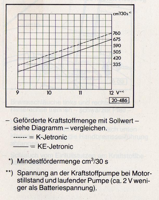

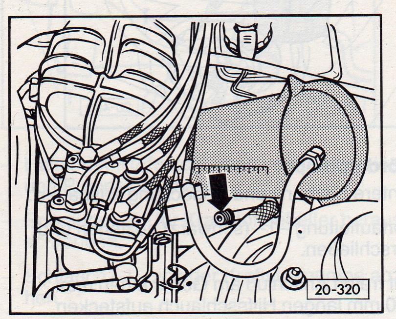

Hauptförderpumpe:
hierzu mußt du beide Pumpen ansteuern.
Kraftstoffrücklaufleitung an (Schraubverbindung neben Federbeindom, Bild) trennen und in Meßgefäß halten.
Pumpen 30sek laufen lassen.
Rest siehe Bild
hoffe es hilft halbwegs
Fritte

Hauptförderpumpe:
Rest siehe Bild
Fritte
