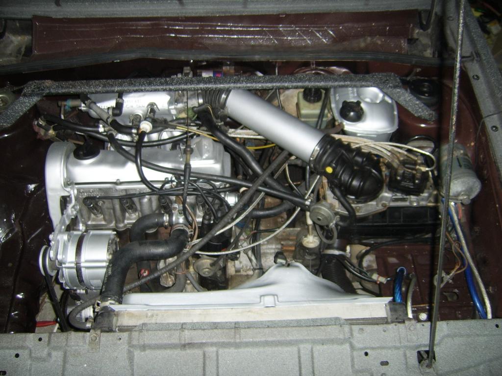

Hi Leute! ich hatte vor 2 wochen ne kaputte zylinderkopf dichtung!
da habe ich dann gleich alles neu gemacht! Zahnriemen, zylinderkopf dichtung, ventildeckeldichtung, ansaugbrückendichtung, fächerkrümmerdichtung, Wapu+ dichtung, ölwannendichtung, ölfilter, zündverteiler+zündfinger, und ein paar sachen habe ich lackiert :ventildeckel, ansaugbrücke, lichtmaschine, kühlerblech, powerrohr und kühlwasser behälter!
und nun geht er nicht mehr an! er orgelt nur! ich habe geguckt ob die zündkerzen zünden das tuen sie! sind aber ganz trocken!
OT ist eigentlich auch alles richtig!
und zusätlich wenn ich die Zündung anmache geht die Temperatur anzeige blinkend gleich auf komplett heiß!
was ist mit meinem Rocco los?

AUf deinem Bild sehe ich keinen Stecker auf dem Wassertempfühler auf der Brücke? Wenn das gleich an den Anschlag geht, hat dein Kabel Masseschluss.
Riecht er denn nach Sprit?
Zündkerzen falsch im Verteiler eingesteckt (nur wenn Spritgeruch)
Sicherungen rausgeflogen durch Umbau?
Relais 62 geprüft (Spannung an Pumpen)?
wo is das?
ja es riecht nach sprit! Welches is das 62er? die nummer hab ich gar nicht! in welchem platz muss das sitzen!
wo is das?

Am Stutzen vorne ist eine 4mm runde Kupferscheibe. Da gehört der Stecker der Tempanzeige drauf.
Hast du kein Buch Jetzthelfeichmirselbst?
Das solltest du schon, um prüfen zu können welche Zündkabel wo rein müssen.
Wenn du im Innenraum nichts angestellt hast, kann nur eine Sicherung rausgeflogen sein. Vermutlich hast du auch die Kabel nicht alle/nicht alle richtig angeschlossen. Prüfe mal wo noch ein Stecker rumhängt.
WIe hört er sich denn beim Anlassen an?

der hört sich eigentlich ganz gut an!
auf dem stutzen is ein stecker drauf sieht man auf dem bild net so gut!
ich konnte auch nen stecker in den Ausgleichbehälter stecken aber nun hab ich nen neuen behälter wo kein stecker reinkommt!
aber die anzeige ging auch vorher schon ins rote!
