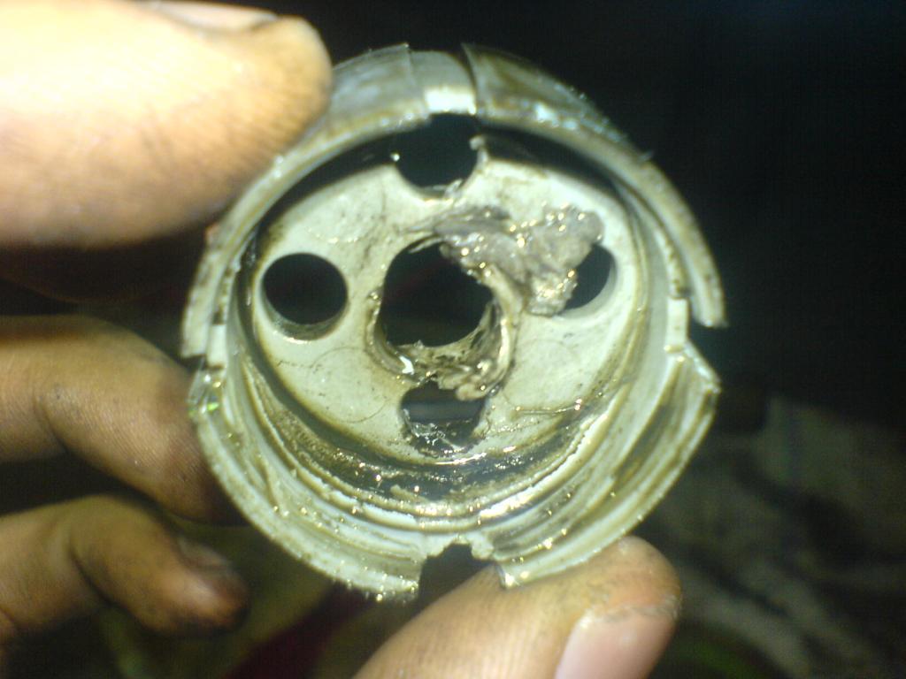

Beim Kupplungsseilwechsel gestern habe ich festgestellt, das sich der Hebel ohne Druck bis nach oben ziehen lässt. Ich bin ja noch keinen Meter mit dem Cabrio gefahren, daher ist mir das erst beim Seilwechsel aufgefallen. Also heute mit tatkräftiger Unterstützung vom "Sciroccomaker" (danke dir nochmal!!) mal geschaut wie das Ausrücklager aussieht, natürlich hat sich dieses in alle Einzelteile zerlegt. Aber es stellt sich mir die Frage ob nicht bei mir das Teil mit der Nr. 17 fehlt??? Das soll ja nur für das 4Gang Getriebe sein? Ist das so? Wer hat den Kram am 5 Gang Getriebe schon gewechselt und kann mir mehr dazu sagen?

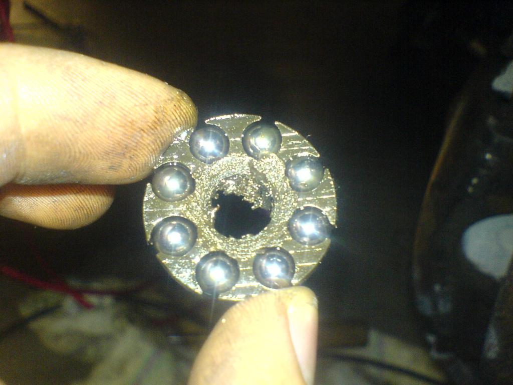

so nun bin ich auch zu hause, und hier kommen die bilder... :-/

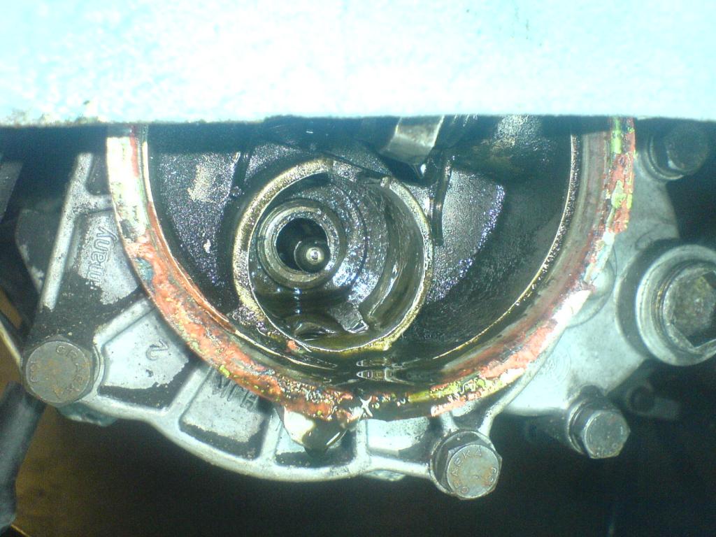

wir nahmen den grünen runden deckel an der linken seite ab und da viel uns gleich einiges entgegen...
ein achsial kugellager ,ein kunststoff ring (nr.16)und das wars was drin war...
meines achtens fehlt da was, denn der hebel (nr.20) kommt garnicht bis zur druckstange (nr.24)

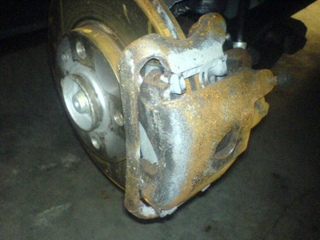

und dann noch ne frage zum bremssattel... welcher ist das ist das der originale vom jh oder welcher... meiner vom FR gts sieht anders aus...????

@ Strunzman´ Ich habe ja nur das Seil und nicht die Kupplung gewechselt. Heist das die Druckstange (24) müsste immer gegen den Hebel (20) gedrückt werden? So wie das bei mir aussieht (druckstange bleibt drinnen) hat der Hebel keinen Kontakt zur Stange.

wenn der hebel nicht gebrochen is brauchs in nicht wechseln druck lager kann ich dir morgen von arbeit mit bringen wenns nützt deckel ran kleben ol drauf seil einstellen weiter fahren

Oh, danke für das Angebot, das >Drucklager habe ich gestern schon bestellt. Wie gesagt das Cabrio fährt ja noch nicht. Der hebel ist auch nicht gebrochen, aber es ensteht kein Druckpunkt, also ich kann den Hebel (19) bis oben mit der Hand durchdrücken. Also wie gesagt, mir stellt sich die Frage ob die Stange (24) von der Kupplung Druck bekommen müsste und somit nach außen zum Grünen Deckel gedrückt werden sollte.

nein der hebel druück das lager das lager die stange und die stange die druck platte die da gibts auch keine vorspannung oder so
