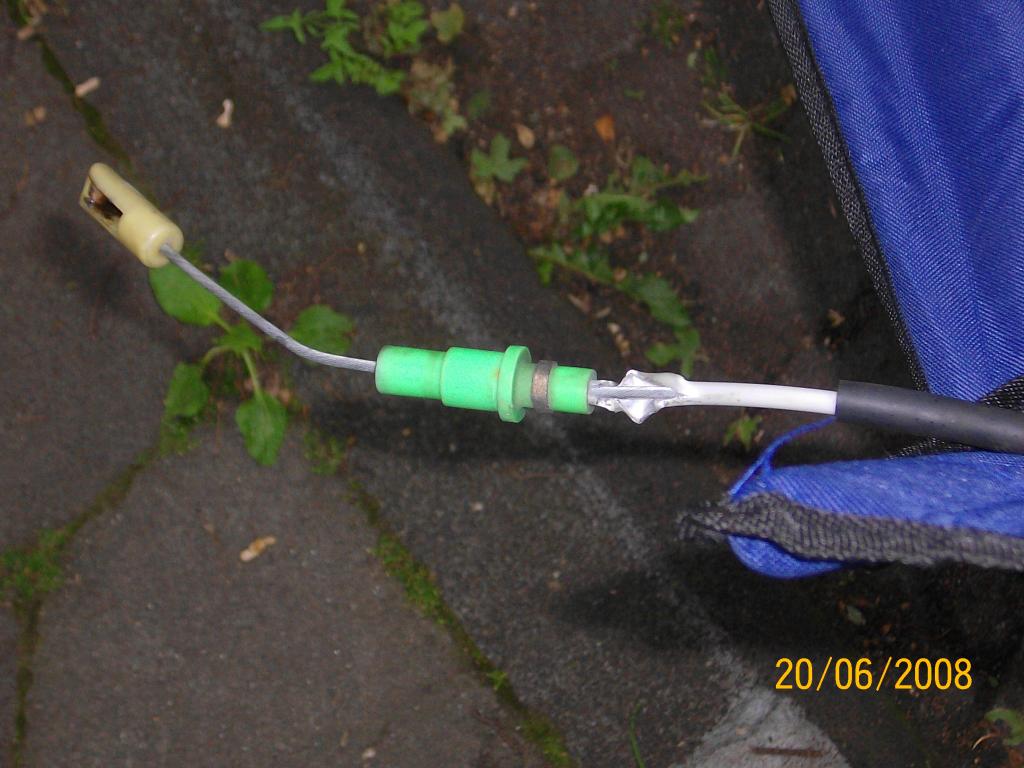

Der Schlingel von Kupplungsseil ist gar nicht gerissen, sondern hing nur fest, weil sich die Aussenhaut zu einer Ziharmonika zusammengezogen hat.

genau diese "zieharmonika" wie du schreibst ist das Problem.
da das Seil nur Zugkräfte übertragen kann ist es auf eine ... sagen wir Richtungsgebende Hülle angewiesen.
Spleist sich die Teflonummantelung zur Zieharmonika :hihi: auf isses rum mit der ganzen Kuppelei... das Seil zieht an und die Hülle gibt nach bis se auf Block geht... am Ende des Risses
wünsch Dir ne gute Fahrt
