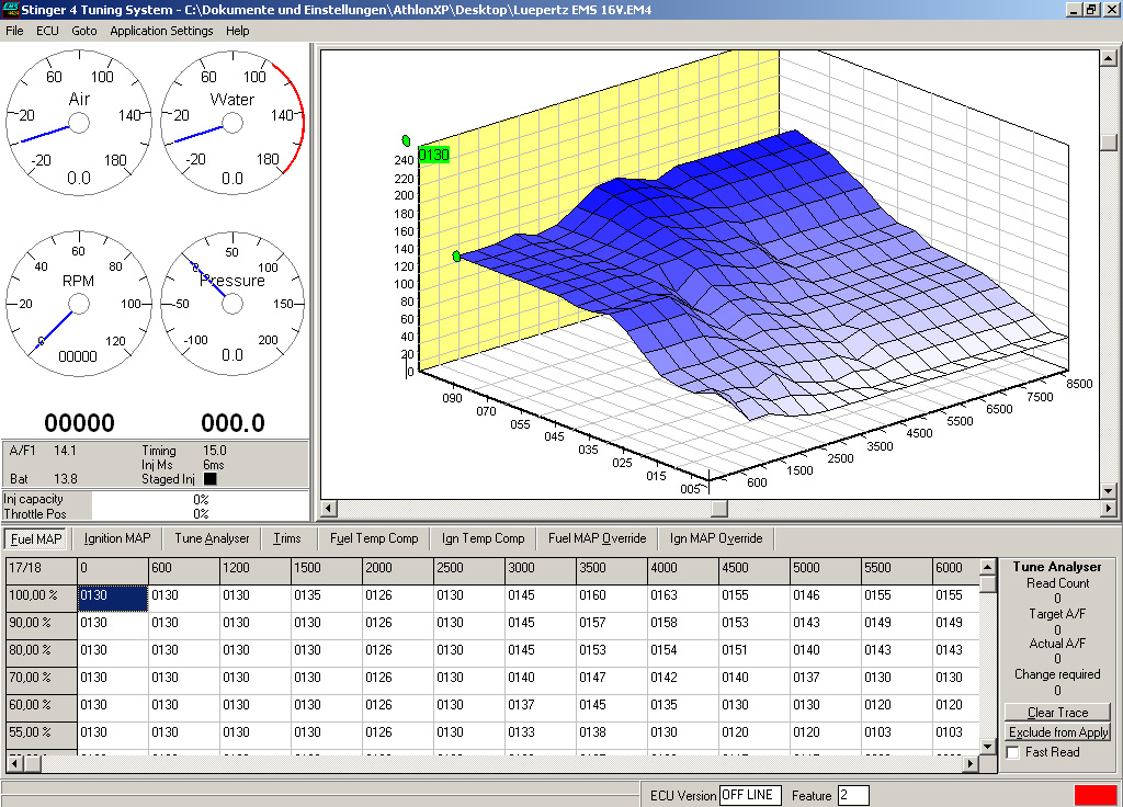

habe schon meine Erfahrungen mit EMS gepostet und da meine Abstimmung nochmals geändert werden muss (Verdichtungsreduzierung) soll die Zündung neu eingestellt werden.
Motor: 2E Block, KR Kopf, Hallgeber über Verteiler
Man kann die Zündung ja mechanisch am Verteiler durch verdrehen einstellen mit nem Tester. So dieser Wert muss dem EMS Stinger ja als Grundwert übergeben werden. Wo finde ich diese Einstellung ?

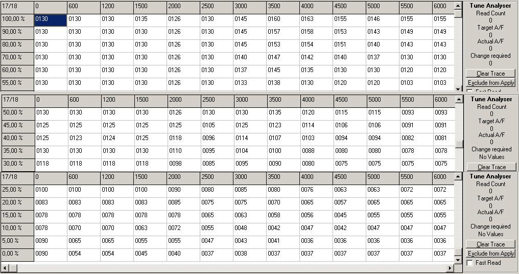

Die zweite Frage, um wieviel muss ich die Benzinmenge durch die geringere Verdichtung erhöhen damit es mir nicht die Kolben zerbräht.
Die andere Frage, über die Fuel Map oder reicht es den Benzindruck zu erhöhen.
Das soll nur vorübergehend sein, muss mit dem Wagen ca. 200 km zum Prüfstand.
EMS Stinger Zündgrundwert einstellen & Benzinmenge?

- fuel werte.jpg (149.05 KiB) 278 mal betrachtet
- fuelmap.jpg (390.03 KiB) 282 mal betrachtet

wenn du die zündung abblitzt siehst auf der schwungscheibe normal zwei markierungen (ich hab nur eine) einmal ne 0 und einmal ne kerbe für 6° (beim jh).

genau so wollten wir es ja machen per anblitzen aber wie bzw. wo übergebe ich dem EMS Stinger den eingestellten Grundwert ?
