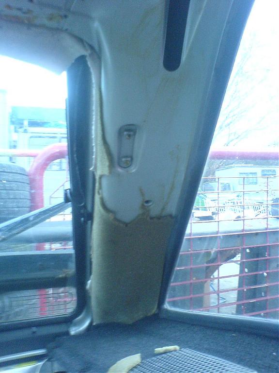

Hi!ronin hat geschrieben:Wenn man noch die Zweipunktgurte hat ist an der C-Säule nunmal kein Loch für die Umlenkrolle vom Gurt, und ich mache bestimmt keins rein...
Optimal ists ja auch nicht wenn die Gurte an der Befestigung nach hinten 25° seitlich weglaufen, bei nem Chrash dürfte es dir den Sitz zerreißen
Die Gewinde sind bei allen 2ern vorhanden.
Bei den Modellen mit Beckengurten ist halt der Himmel drüber.
Man kann die Löcher aber ertasten.
MfG, Sven.

- sciroccomaker
- Beiträge: 2248
AW: Beste Befestigungsmöglichkeit für Schrothgurte?
jawohl in allen 2ern...
hier gleich mal nen bild...bei dem hier waren keine dreipunktgurte drin.
- DSC00929.jpg (58.12 KiB) 1081 mal betrachtet
