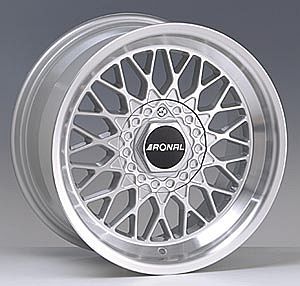

Hi,
hat eventuell jemand Bilder von einem Rocco mit den Ronal LS/ACT Felgen, wenns geht in 7,5x16" ?
Vielleicht auch von Felgen in ähnlicher Optik...
Ich möchte vielleicht diese Felgen mit 205/45 R16 fahren. Müßte ja im Abrollumfang den 195/59R15 entsprechen, oder? Oder war es eine 40er Höhe, die der 50er bei 195 entspricht (ca. 175cm)?
- Ronal Felgen 16Zoll.jpg (21.32 KiB) 610 mal betrachtet

also im grunde sieht die ja fast wie ne bbs aus... dann kann ma sich des ja auch einigermasen vorstelln oder?

servus stephan. also diese felgen habe ich jetzt noch nie aufm rocco gesehen. jedoch ne rial. und die sieht der act ja schon recht änlich. kann dir jedoch zu 200% sage das deine 205er reifengröße viel zu groß ist. etwa 2,5 bis 3,0 cm zu groß im durchmesser gegenüber nem 195/50 15. hatte ich mal probeweiße auf ner 7,5 mal 16" borbet A mit dem besagten 205/45 16". der reifen hat bei ner 60er tieferlegung sofort gestriffen am kunststoff und auch beim einlenken. danach hatte ich nen 205/40 16" der hatte dann einwandfrei von dr höhe gepasst. war aber immer noch zu breit da der reifen wie ein 215er ausgefallen war. jetzt sind 195/40 16" von fulda drauf. das passt perfekt wenn der koti umgebördelt ist und etwa 1cm gezogen ist. da ich die opel bremse reinmache brauche ich 10er platten. und den platzt dafür habe ich eben mit den 195/40 16". ich würde es dir zumindest empfehlen. mfg benny

Danke Iroc, aber wer hat schon Radhausschalen? Ich fahre jetzt 195/50R15. Das ergibt 175cm Abrollumfang. Muß mal die Reifen jeweils ansehen, was es so gibt. Denke nicht, dass ich mit 205er Reifen und einer vernünftigen Einpresstiefe so um 35 Probleme bekomme.

Wie Benny schon geschrieben hat, brauchst du den 205/40/16, um in etwa auf den selben Umfang wie mit den 195/50/15 zu kommen.
Der 205/40/16 ist geringfügig kleiner (etwa 1%) als der 195/50/15.

Ok, dann richte ich mich mal auf eine 40er Höhe ein... Danke
. Wie gesagt, Radhausschalen habe ich aber nicht, von daher kann auch nix am Kunststoff schleifen... Gebördelt und aufgeweitet ist sowieso. Ist ja irgendwo uni-tuning-standard

ups. sorry stephan. muss ich mich richtig ausdrücken. mit den 205/45 16 hat es getreift. mit dem 40querschnitt war es dann top. aber wie gesagt habe ich ja jetzt ne 195/40 16" auf ner 7,5 mit ner felgen et von 30. hinten mit 25er und vorne mit 10er platten pro seite. wobei vorne j nur wegen den großen bremsen. auserdem ist bei mir vorne weder radhausschale noch verspoilerung dran. und der koti vorne ist gebördelt und etwas 10mm pro seite gezogen. mfg benny
