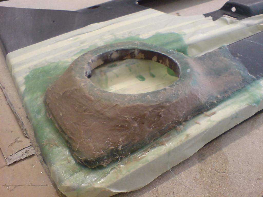

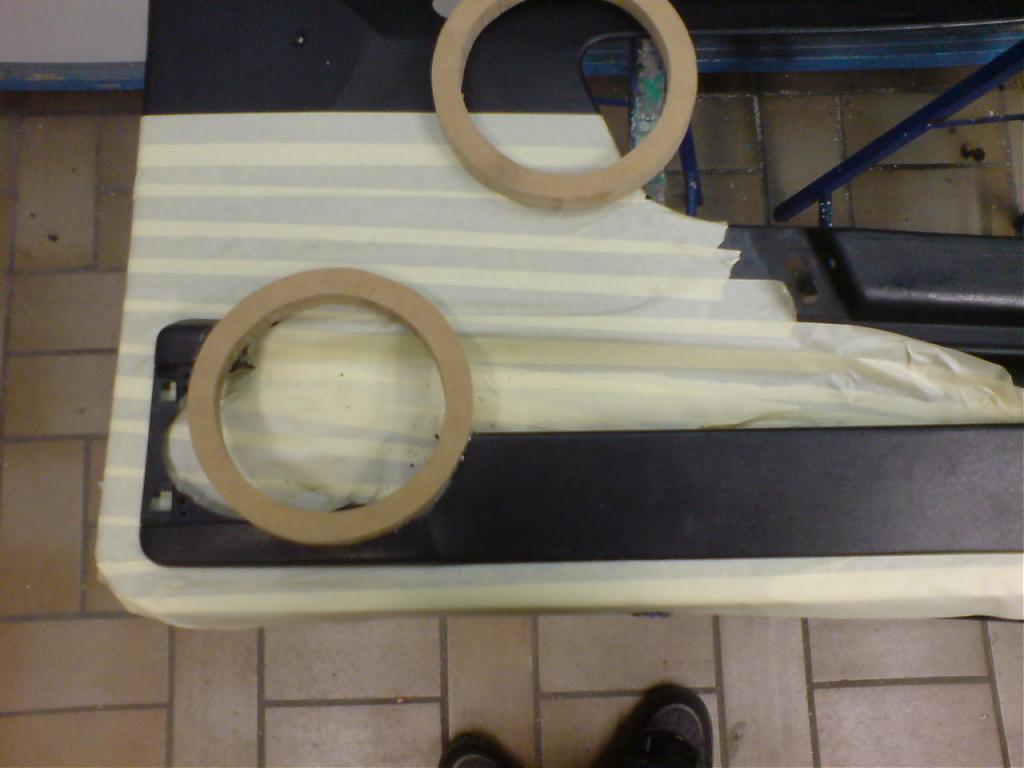

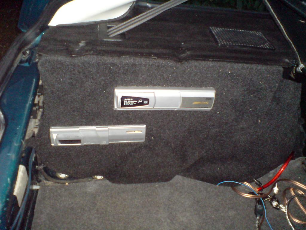

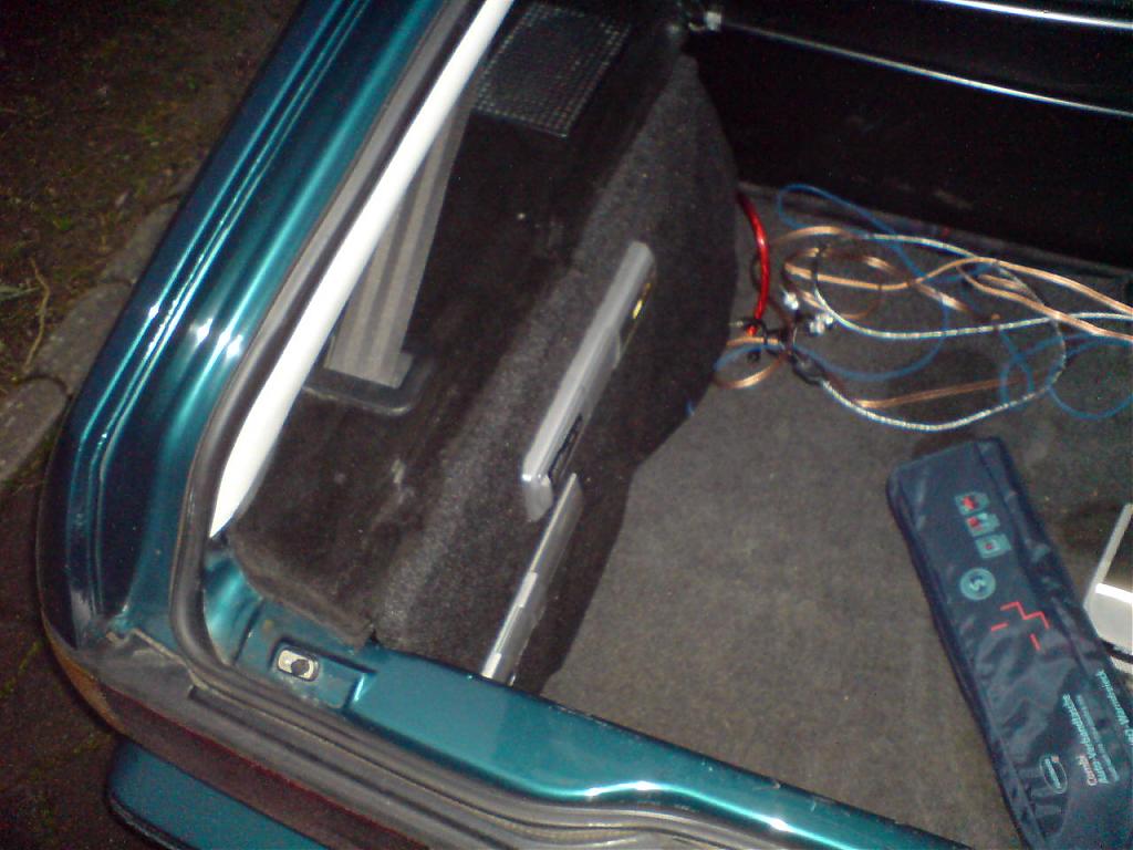

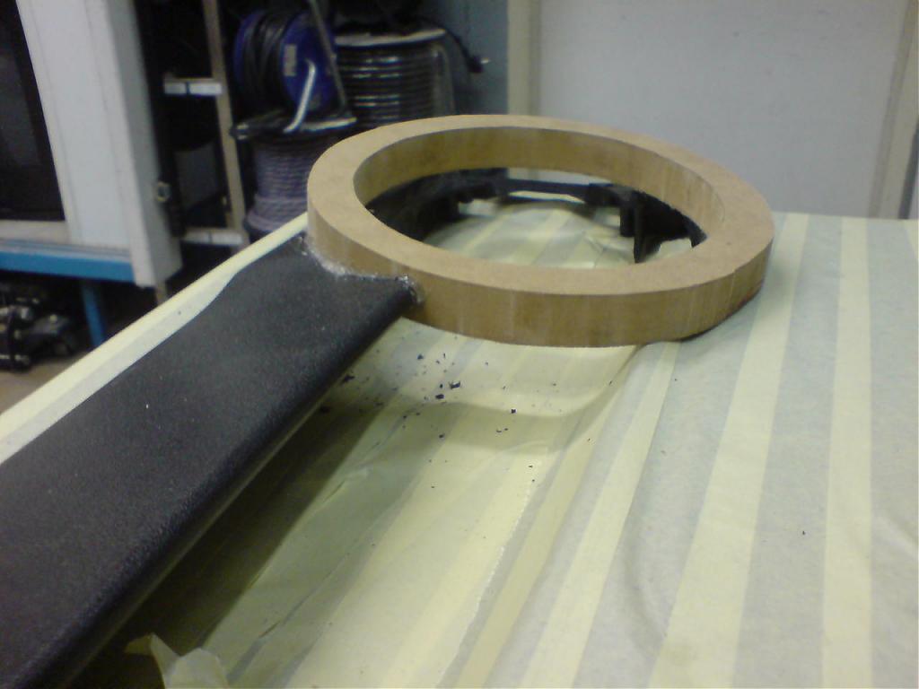

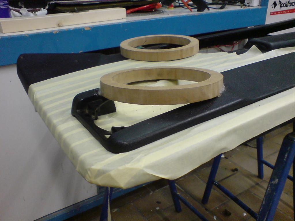

So nachdem ich meinen Scirocco jetzt 3Monate habe, bin ich endlich dazu gekommen meinen Ausbau anzufangen.
Passiert bis her:

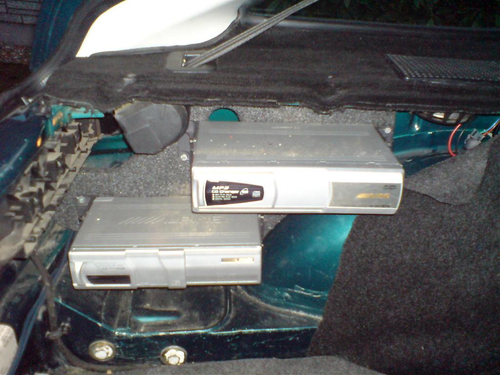

Wechsler eingebaut und angeschlossen. ca 2Std
Angefangen die Doorboards für 16cm LS anzupassen. ca. 1/2Std
Sollen mit GFK in Form gebracht werden und mit Leder bezogen.
Für Konstruktive Kretik bin ich immer offen.
Also was meint ihr zu meinem "Anfang"!
Passiert bis her:

na da bin ich ma gespannt aber wofür ich 2 wechsler
- Scirocco Rider
- Beiträge: 64
- Registriert: So 20. Jan 2008, 20:58
- Wohnort: Kalletal
AW: Ausbau!
2Wechsler weil mein Radio kein Laufwerk hat! Ist das X001 von Alpine ;)
Weil der MP3 Wechsler nicht so gute Klangqualität hat, hab ich noch einen für Audio CD´s!
Bin ein Klangfreak! Laut kann jeder aber klingen soll es. Werde auch nicht mit der Anzahl von Lautsprechern übertreiben. Wird nur ein 2Wege System vorne werden und einen 30er Sub im Kofferraum. Dazu einen 4-Kanal um das Frontsystem voll Aktiv zu betreiben und eine 2-Kanal bzw nen Mono-Block für den Sub.
Daher erwartet keinen Ausbau mit 20LS und 4Sub´s. Es bleibt dezent und möglichst so das nicht jeder den Ausbau auf 200m erkennt.

AW: Ausbau!
Die Doorboards hab ich so auch angefangen! Hab mich aber dann doch dafür entschieden den Plastik kram auch weg zu machen und will jetzt das untere teil Komplett aus MDF machen. Das Plastik verkraftet das nicht so, muss stabieler sein!!
Hab zur zeit ne Audiobank 4 Kanal und nen Hifonics Brutos Mono Verstärker mit dazugehörigem Bass. Ein 2 Wege System von Digital Desing (16") und Hifonics Atlas Boxen hinten.
Ach und noch 2 Kleine Kicker von Hifonics.
Bin von allem total begeistert, bis auf die Atlas Boxen die fliegen bald wieder raus!!!
Klang = geil!
Bass = übelst!
Klang = geil!
Bass = übelst!
All Eyez on me
- Beiträge: 16421
AW: Ausbau!
Sieht für den Anfang gar nicht so verkehrt aus.
Nur mit dem Plastikteilen teile ich die Meinung von Soul_Reaver666. Die würde ich auch rausschmeißen. Die vibrieren sich am Ende nur tot, wenn Du mal ein wenig aufdrehst. Zudem klappert eh immer alles nur rum was man in die fächer reinlegt.....nervig ohne Ende. Deswegen hab ich meine auch weggemacht.
Vergiß nicht das Türinnenblech gut zu dämmen. Das vibriert auch gern und recht viel mit...

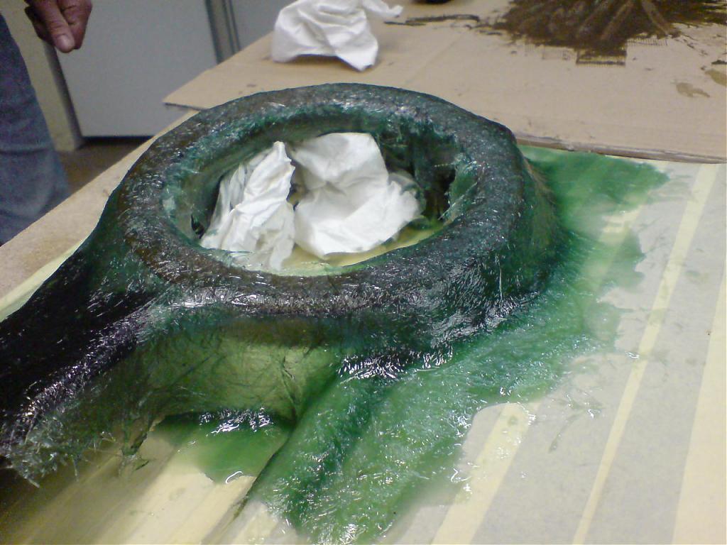

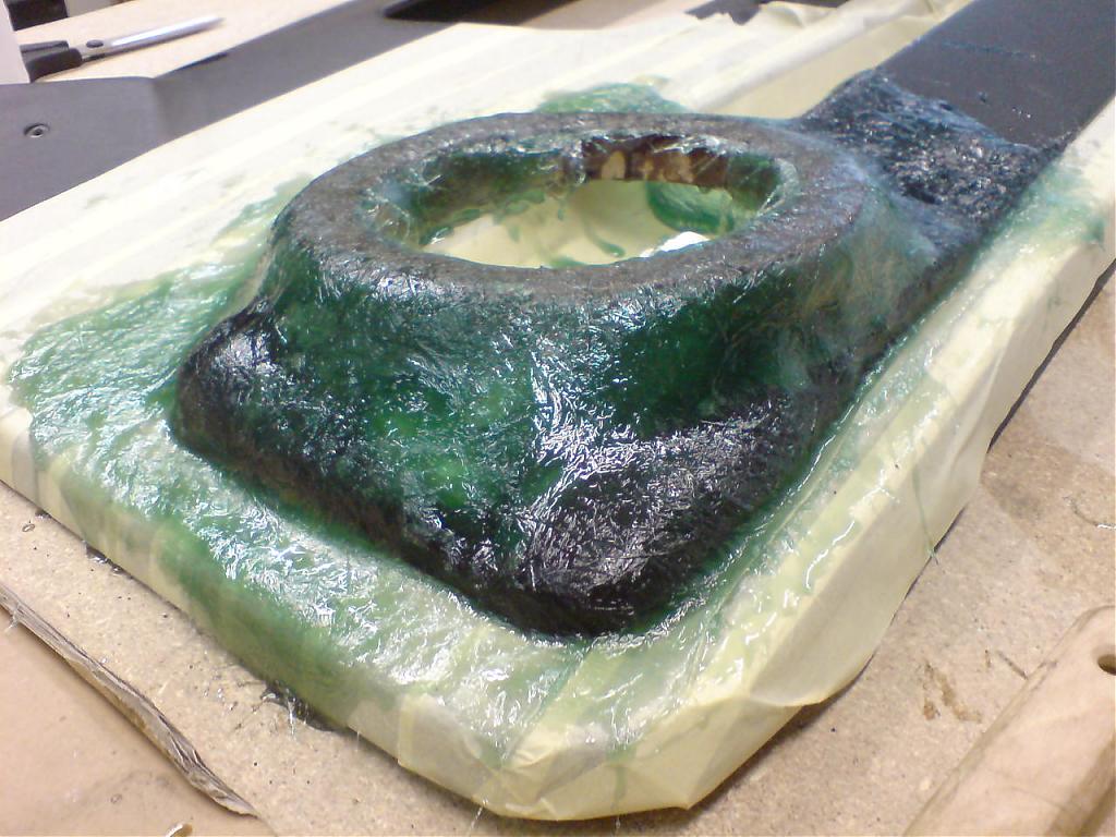

So hab mal zwischendurch etwas weitergemacht.
Will das ganze morgen mal abschleifen und dann noch ne Schicht GFK drauf hauen.
Werde jetzt doch bei diesem Konzept bleiben.Die ganzen MDF Aufbauten sagen mir nicht ganz so zu
, und hab ich schon bei meinem Jetta 1 gemacht.
Und was neues kann auch nicht schaden.
War heute in Sinsheim und hab mich jetzt für einen Komplett anlage von Hertz entschloßen. Etwas teurer aber Chef sponsort einen Teil und dann geht es auch
Achja hat schonmal einer von euch das Armeturenbrett umgebaut? Sprich in eine andere Form gebracht? Ich meine jetzt nicht Corado, Golf 3 etc.
Feitere Bilder folgen

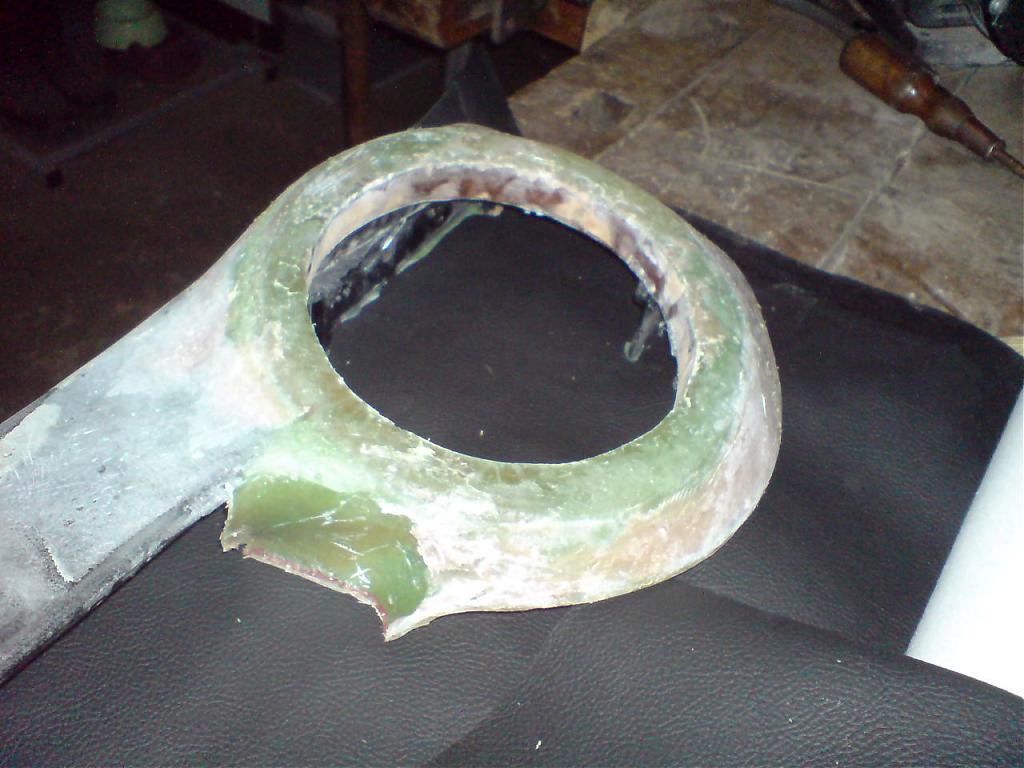

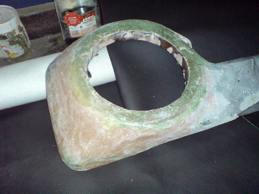

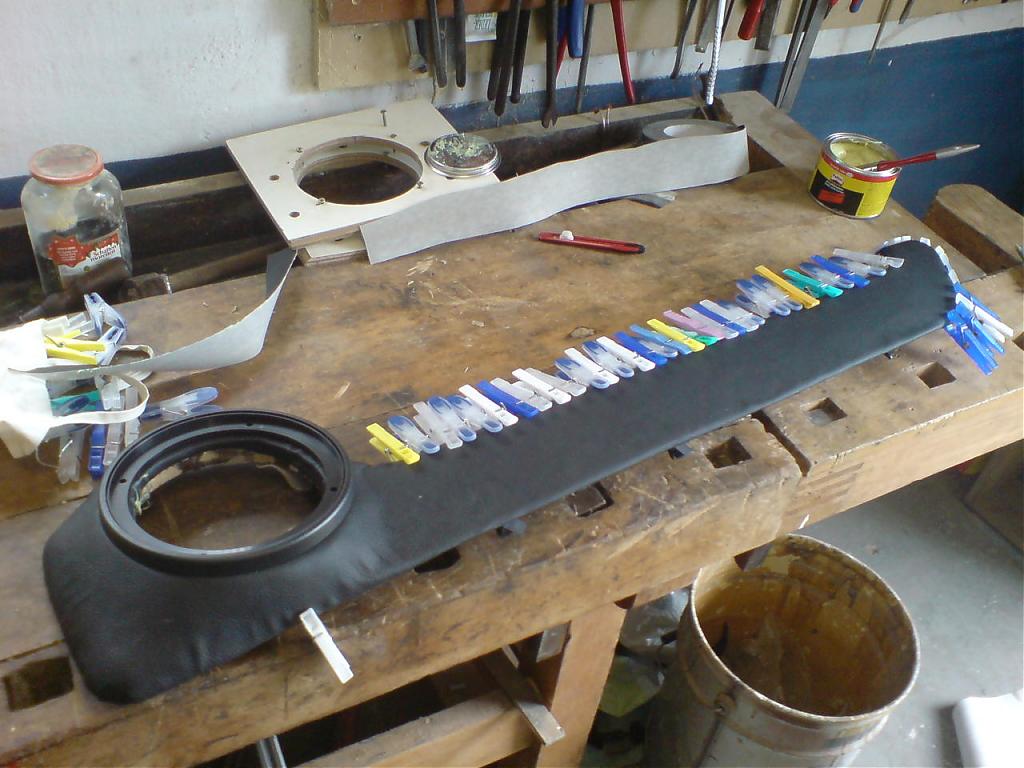

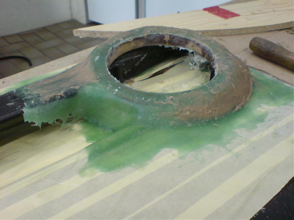

So nochmal Gespachtelt und geschliffen.
Jetzt noch guten Kleber besorgen und beziehen.
Hoffe ich krieg beide Seiten diese Woche noch fertig.

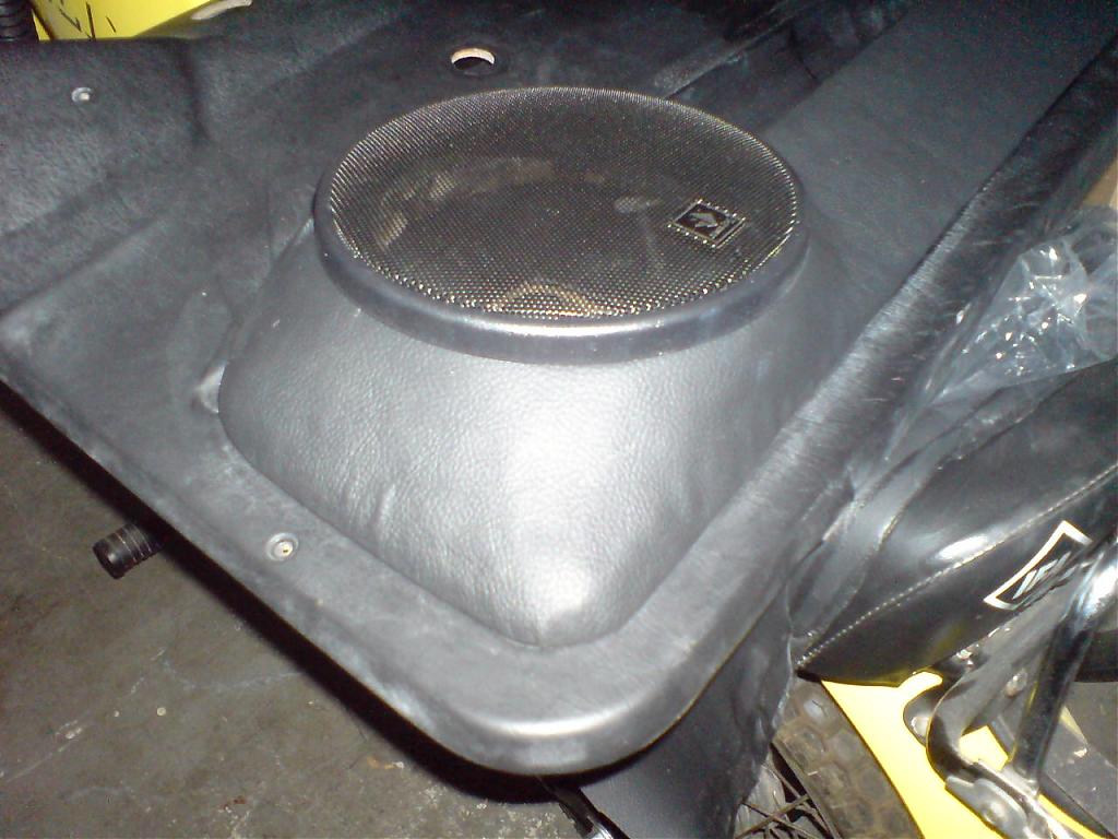

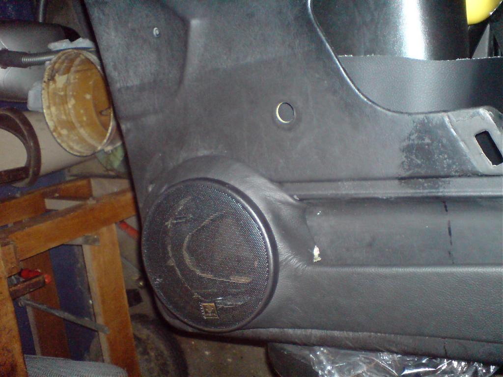

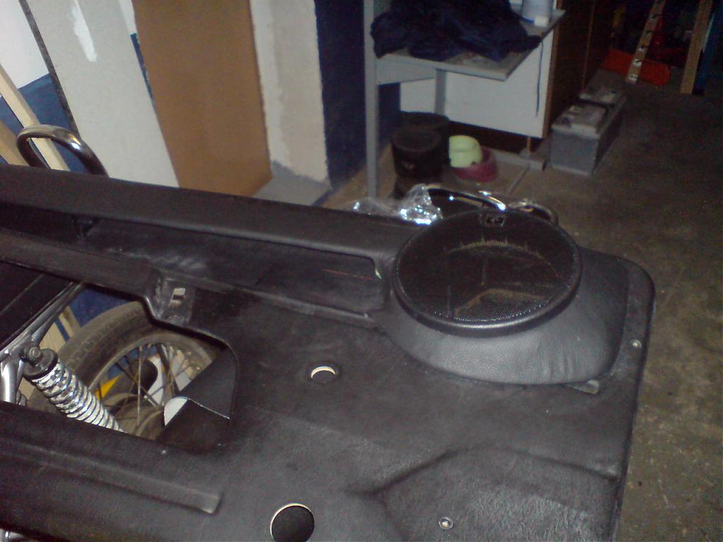

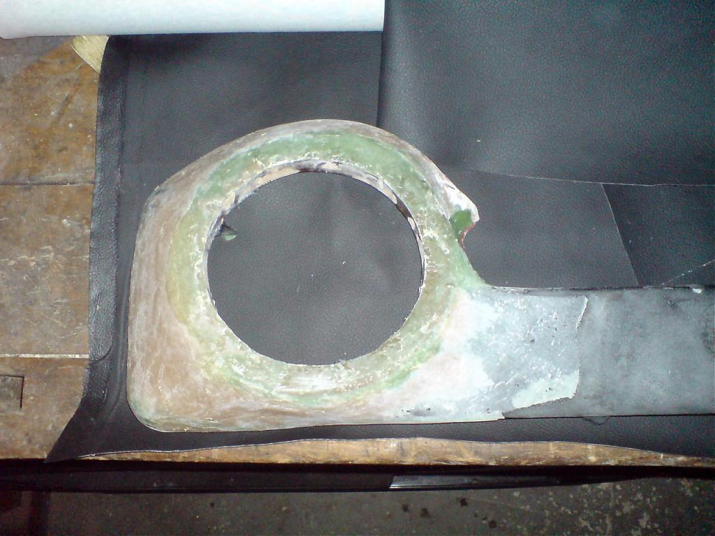

So links ist komplett fertig.
Jetzt muss ich nur noch die ElFh verbauen und meine Lautsprecherlieferung abwarten.
Würde mich über eure Meinungen zum Resultat freuen
Achja und jetzt wo die so fertig sind, muss ich sagen beim nächstenmal bau ich die als 13cm Doorboards.
