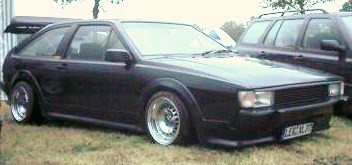

oder sieht das nur so aus als wenn das nicht original ist?
Stoßfänger hinten, was ist das für einer?

Wer kann mir sagen was das für ein "Schweller" hinten dran ist, bzw Stoßfänger.

AW: Stoßfänger hinten, was ist das für einer?
original! und in die Schürze Löcher geschnitten.
- smove
- Beiträge: 1155
- Wohnort: Bonn
Würd ich auch sagen, dass das alles original ist und nur die Schürze nen paar Modifikationen abbekommen hat. Schaut aber recht interessant aus.

So wie bereits geschrieben wurde, Kannst Dir mit ein wenig Geschick leicht selbst machen.
- weber16v
- Beiträge: 84
- Registriert: So 30. Dez 2007, 22:13
Darf ich dich mal Fragen wo das Bild her ist sieht aus wie mebang:in alter GT2,da habe ich damals el.Spiegel,Klima,el.Stahlschiebedach,el.Fensterheber,Leder,Gewinde,Remus,usw usw nachgerüstet (umgebaut) sowie auch den Heckansatz, den habe ich nur abgeschraubt, abgeklebt (Krebklebeband) angezeichnet,dann vorsichtig mit der Stichsäge ausgeschnitten. Racegitter gekauft und das dann von hinten mit Sikaflex angeklebt. Trocknen lassen, nächsten Tag wieder anbauen Fertig. Wenn du schön vorsichtig bist brauchst nicht mal lackierenWenn es sich wirklich um meinen alten 2er handeln sollte würde ihn gern mal wieder sehen habe ihn ca August 2003 oder 2004 verkauft
