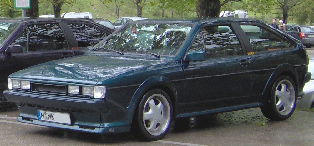

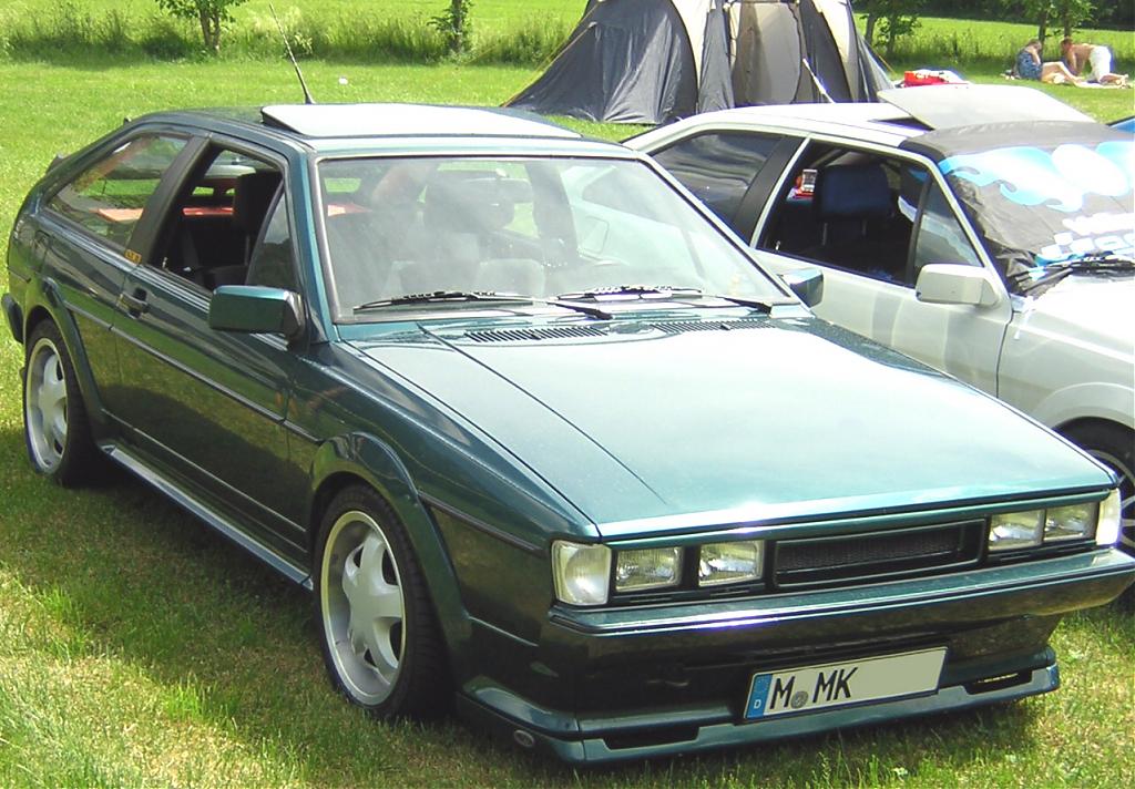

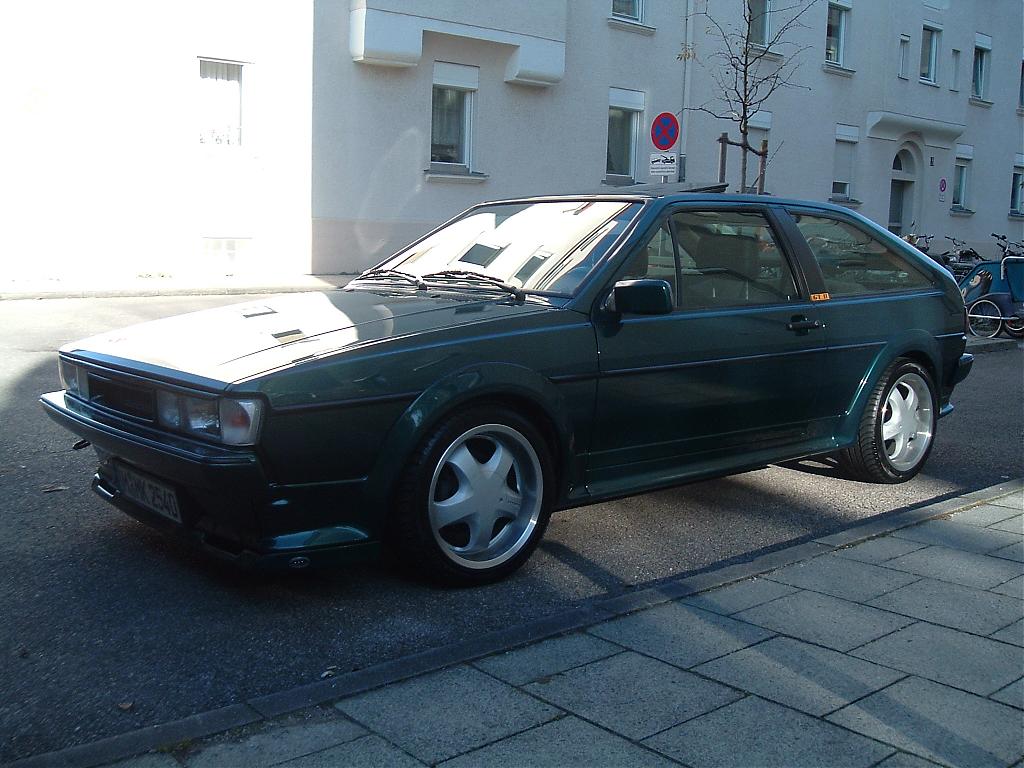

Die Felgen hat der Mik auf seinem GT II drauf.
Welche Größe er hat weiß ich aber nicht.
195/45R16 ist vom Abrollumfang her fast gleich wie 195/50R15. Der 195/40R16 fällt etwas kleiner aus.
und die 205/45R16 sind merklich größer als die 195/50R15.

So, also da sag ich doch mal was dazu ;-) :
Meine sind auch 7x16, ET 37 mit 215/40 R16, Fahrwerk 60/40, Gebördelt rundum, 20er Spurverbreiterung hinten.
Gutachten hab ich da, ist mit ca. 35 Seiten Text etwas umfangreich. Eintragung gibts nur beim TÜV, andere machens nicht weil die Prüfbericht-Nummer eine "alte" ist, whatever....
Sollte aber kein Problem sein.
Ob du da 195er drauf kriegst und dann auch fahren darfst, keine Ahnung, laut Gutachten jedenfalls nicht, da stehen nur 205/45er und 215/40er drin. Einzelabnahme machts wohl möglich.
Probleme haben bei mir die Zentrierringe gemacht, die in der Felgenmitte sitzen, die waren nämlich um +2mm zu klein, musste ich abdrehen lassen, um sie draufzubekommen. Drum vorher mal testen, obs passt.
Hersteller war übrigens ROH International, South Australia, und die gibts nimmer.
Und die sind übrigens nicht für den Porsche, sollte das jemand vermuten. VW, BMW, Opel, Toyota, Mazda, Volvo und Renault, aber nix Porsche.
Falls noch Fragen, PN an mich.
CU Mik
