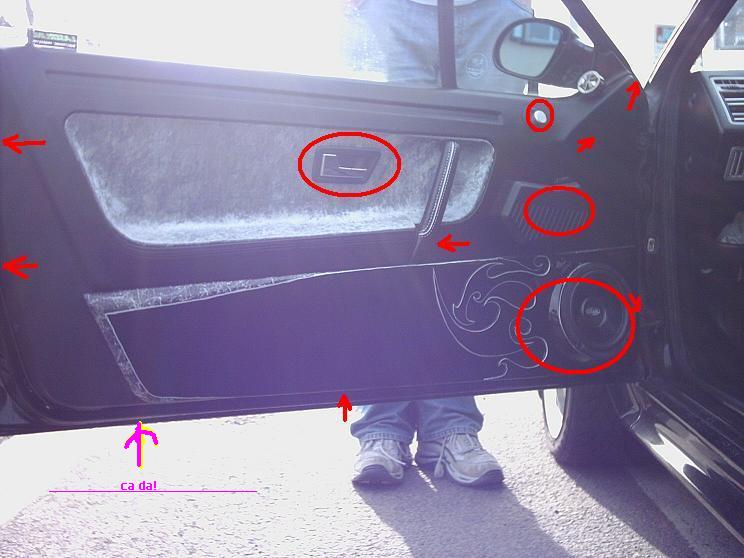

hab mir vor kurzem eine Zentralverriegelung für meinen GT II und wollte nun diese einbauen. Habe aber Probleme die Innenverkleidung der Tür abzunehmen. Kann mir jemand vielleicht kurz die exakten Schritte erläutern. Danke im Voraus.

aaalso....hier mal ein Bildchen von meiner zugegeben nicht mehr ganz so originalen Türverkleidung. Die Punkte hab ich aber am Original gemacht. Hatte nur grade kein andere Bild zur Hand.
Die Pfeile, da sind Schrauben, die müssen raus!
Die Kreise bedeuten da müssen Türgriffrahmen, Boxenabdeckungen, Boxen usw. entfernt werden. Die Griffe wo der Pfeil ist haben die Schraube unter einer kleinen Klappe versenkt. Die muß man mit dem Schraubendreher etwas "rauspopeln", dann kann man den Griff erst raus- und dann nach unten ziehen. Fensterkurbel muß das Plastik weggehebelt werden. Untendrunter ist dann eine Kreuzschraube. Die muß logischerweise auch raus.
Und hier das Bild:

Besten Dank.
Hatte 2 Schräubchen glatt übersehen.

da fehlt eine unten links is auch noch eine ;)

Wo soll die sein?!

...da ca... das ist die die ich beim erstenmall auch vergessen hatte =)

Da ist original aber keine drin! Keiner meiner Sciroccos hat dort ein Schraubenloch geschweige denn eine Schraubenaufnahme.

meine beiden haben es beides loch + aufnahme .... 89er GT und 86er Scala...

hm, meiner hat unten auch nur die eine, alle anderen sind unten "hintergeklemmt" hinter den schwarzen teilen.
Mein weißer hatte auch nur das eine schraubenloch und der andere 82er auch.
Lags vielleicht mit an den Bj?
