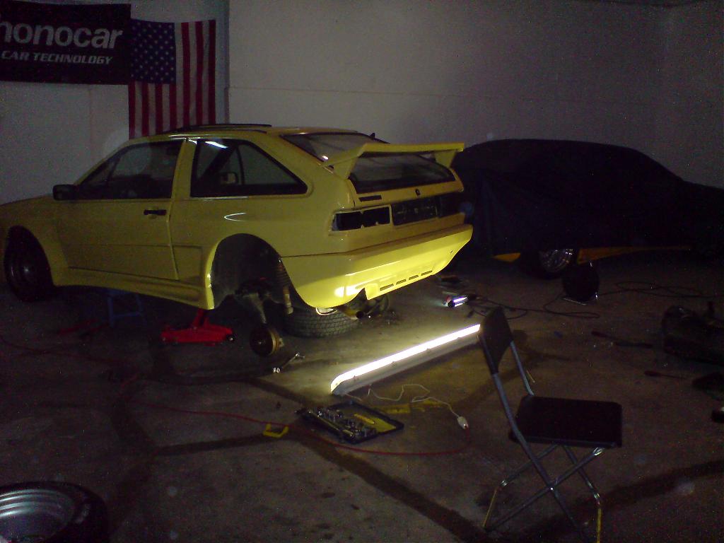

Hab meinen zum tankwechseln mit zwei 2T hydraulischen hebern kurz hinter der achse am schweller angehoben. Ich kann bei mir, dank der dezenter gto-verbreiterung keine originalstelle mehr finden. Direkt neben den Hebern würde ich böcke mit holzfauflage stellen. Als holzauflage dachlattenstücke nehmen. Geht bei mir leider wegen der Verbreiterung nich. Zusätzlich vor die vorderräder liegen keile, damit der karren nich weg kann. Die achse hab ich mit nem hinterreifen(255/60R13) abgefangen. Nen dritten heber wäre da von Vorteil.
So hab ich des gemacht.
MfG
MfG
