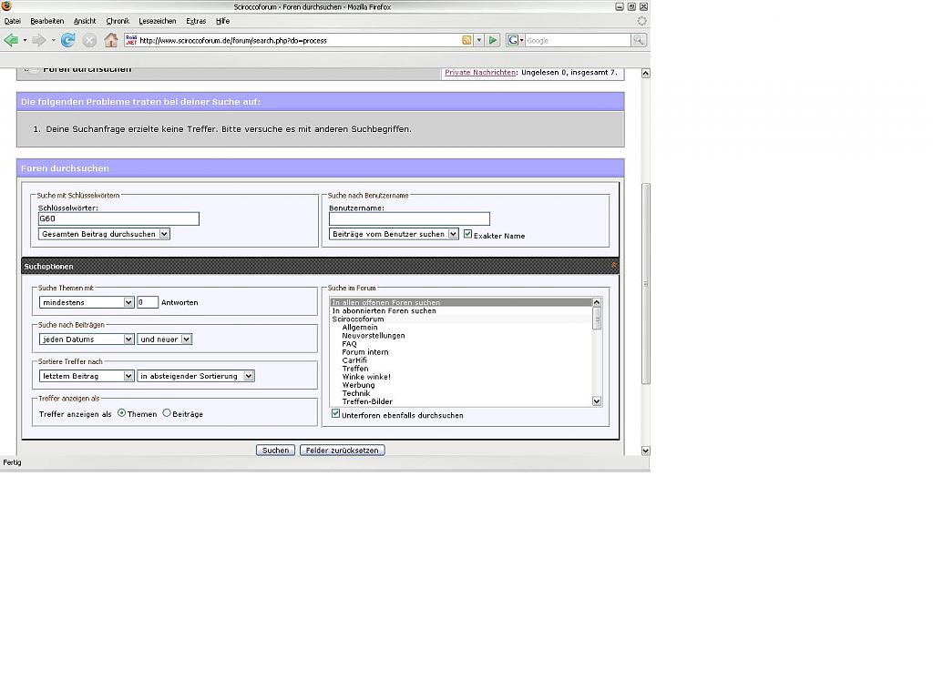

Mit wieviel Geld habe ich zu rechnen?
(Im Anhang ein Screenshot. Sagt, was ich falsch mache?!)
