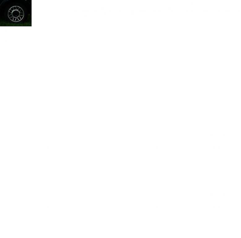

Gibts diese Felgen[im Anhang] auch in anderen Maßen? Am besten größer? Oder zur Not auch kleiner.
Ich hab jetzt 14".
Ich wollt nämlich am besten 15" von denen hinten draufklatschen und vorne die 14er lassen. Und das natürlich mit einer kräftigen Dosis Spurverbreiterung. Damits nach Außen bis an die Kante kommt, dann halt das Fahrwerk runterschrauben. Die leichte Keilform sollte jedoch bleiben :D

Die gibts nur in 14" die Originalen Rocco Alu´s^^
Wär echt genial wenn es die auch in 15" gegeben hätte...Optik ist nämlich top.

Werd ja die 280er G60 Bremsen verbauen. Da muss ein 15Zoll Rad dran. Aber: Wer kennt das Problem nicht mit dem Fahrverhalten der 7J15 Räder?
Die Achsgeometie verändert sich mit diesen Dingern generell äußerst negativ. Erst recht mit argen ET´s oder gar Spurverbreiterungen.
Da hab ich mal was von 6,5x15 Felgen gelesen. Glaub das war Golf2 Typenschein.
Kennt jemand diese Felgen?
MfG, Alfred
Ich schließ mich diesem Thread gleich an...........

6,5x15 gab es als 2-teilige BBS serienmäßig bei den Edition one Modellen. Die hatten dann ET33. Dies Felge wurde aber auch an Passat und teilweise auch Corrado verbaut.
Beim Corrado gab es auch noch eine BBS-Felge mit genau den gleichen Abmessungen, jedoch einteilig.
Der Rest der 15er vom Werk (Stahl und Alu) hat ja die Größe 6x15, ET35.
Laut Teilekatalog soll es auch die Le Castelle-Felgen (Golf 1 Cabrio CLassicline) auch noch in 6,5x15 gegeben haben, habe ich jedoch noch nie gesehen.
