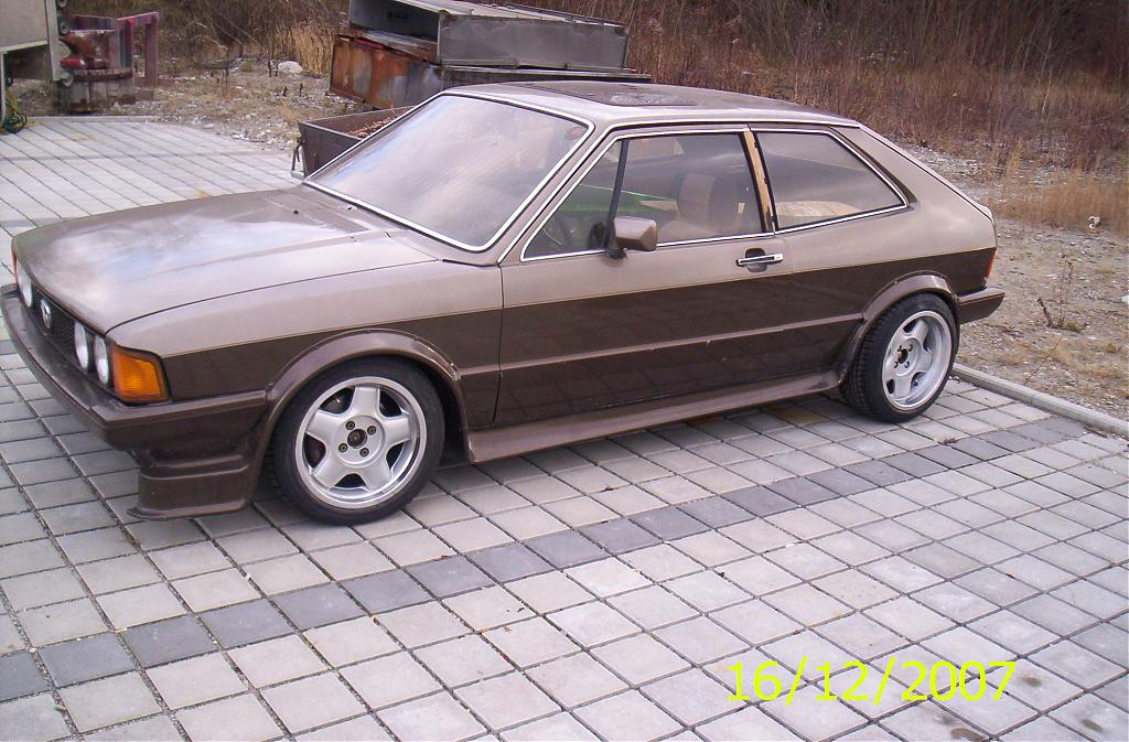

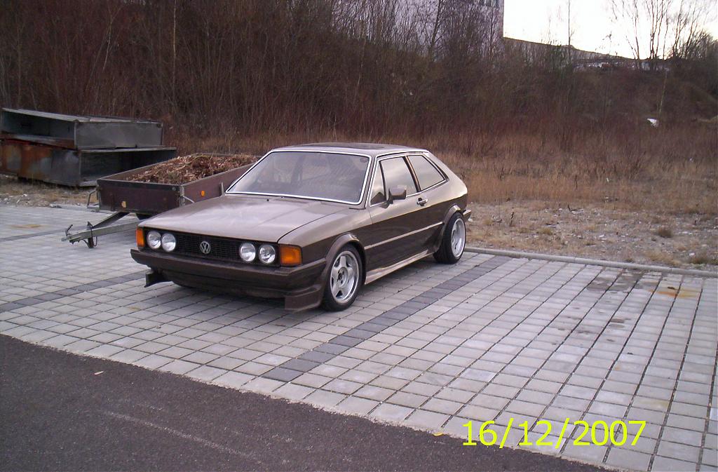

hey leute habe den fehler gefunden 1. mengenteiler fest. neuen mengenteiler ran lief einfach nicht richtig fehler der tank war so zu mit dreck das das die pumpe einfach zuwenig druck brachte!!!! problem jetzt neuen tank und brauch ne neue pumpe alte ist jetzt fest!!! und dann muß mein 1er renne aber richtig
