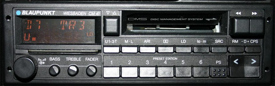

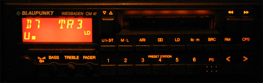

maestro
Beiträge: 386
Registriert: Sa 24. Jul 2004, 11:33
Wohnort: Essen, NRW
AW: Displayfarbe bei altem Blaupunkt Radio umschalten?
Beitrag von maestro »
Das Teil hatte ich auch mal.
Geilo!
Hier haste:
Schmolly
Beiträge: 783
Wohnort: Fleckeby
Beitrag von Schmolly »
Probiers mal so:
Beim einschalten die Sendersuchlauftaste gedrückt halten. Meine älteren Blaupünktchen haben so von grün auf rot gewechselt - ist aber schon ewig her.....

maestro
Beiträge: 386
Wohnort: Essen, NRW
Schmolly hat geschrieben:Probiers mal so:
Gruss Schmolly
FANTASTISCH! Genau das isses! Vielen Dank!
