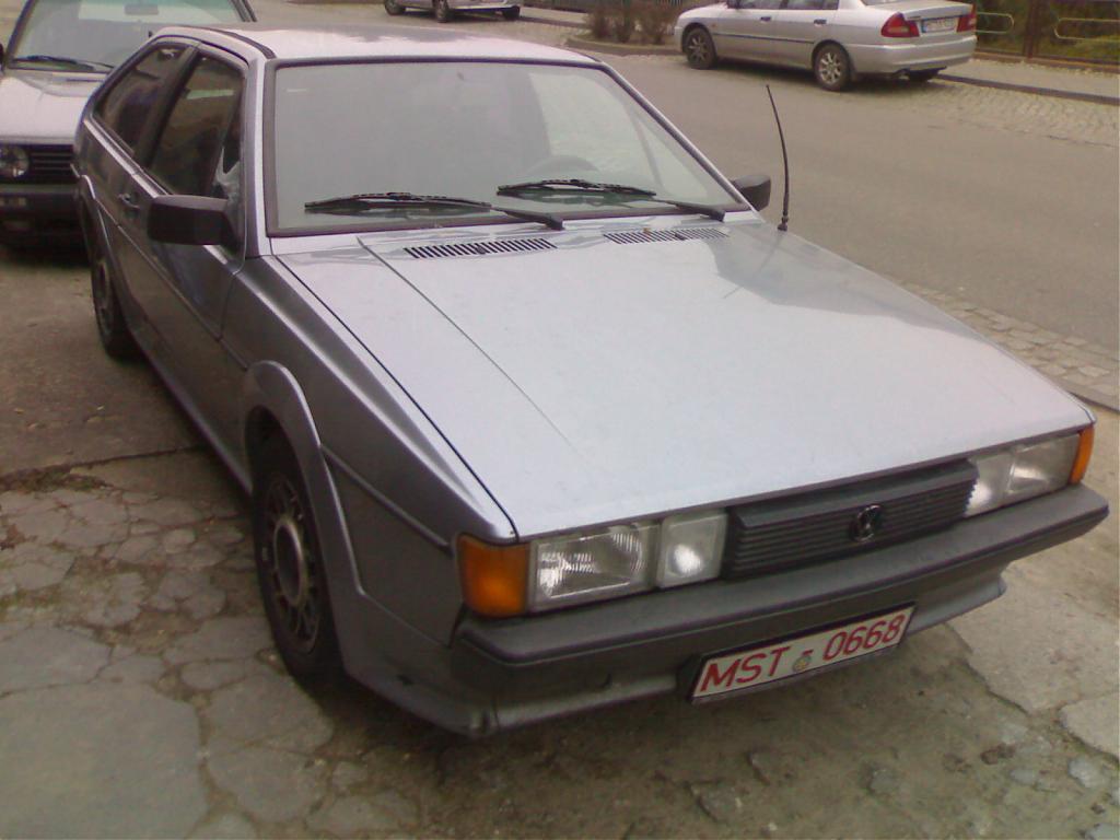

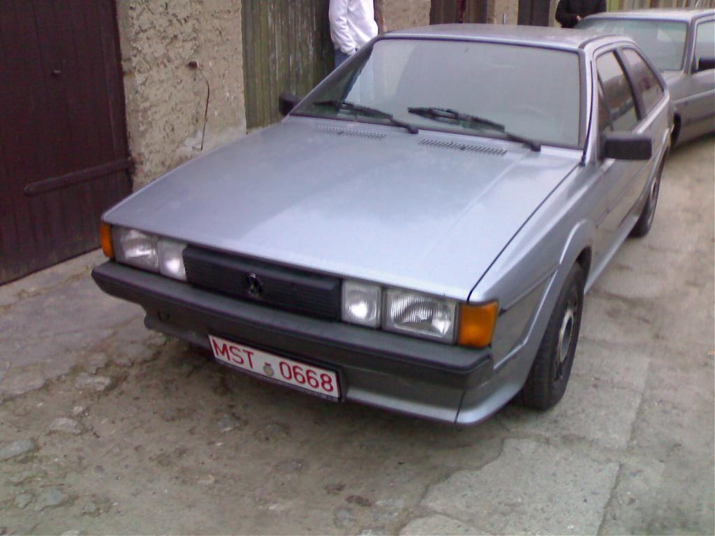

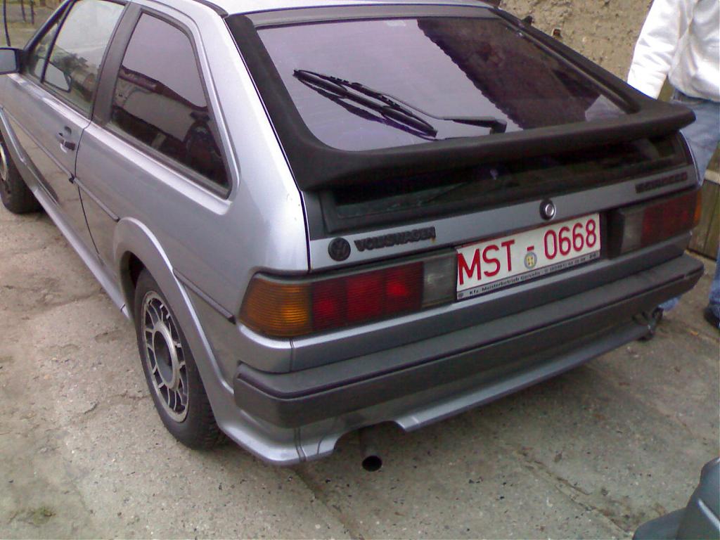

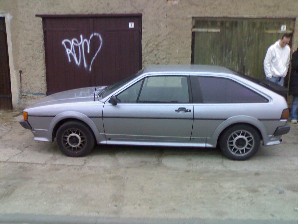

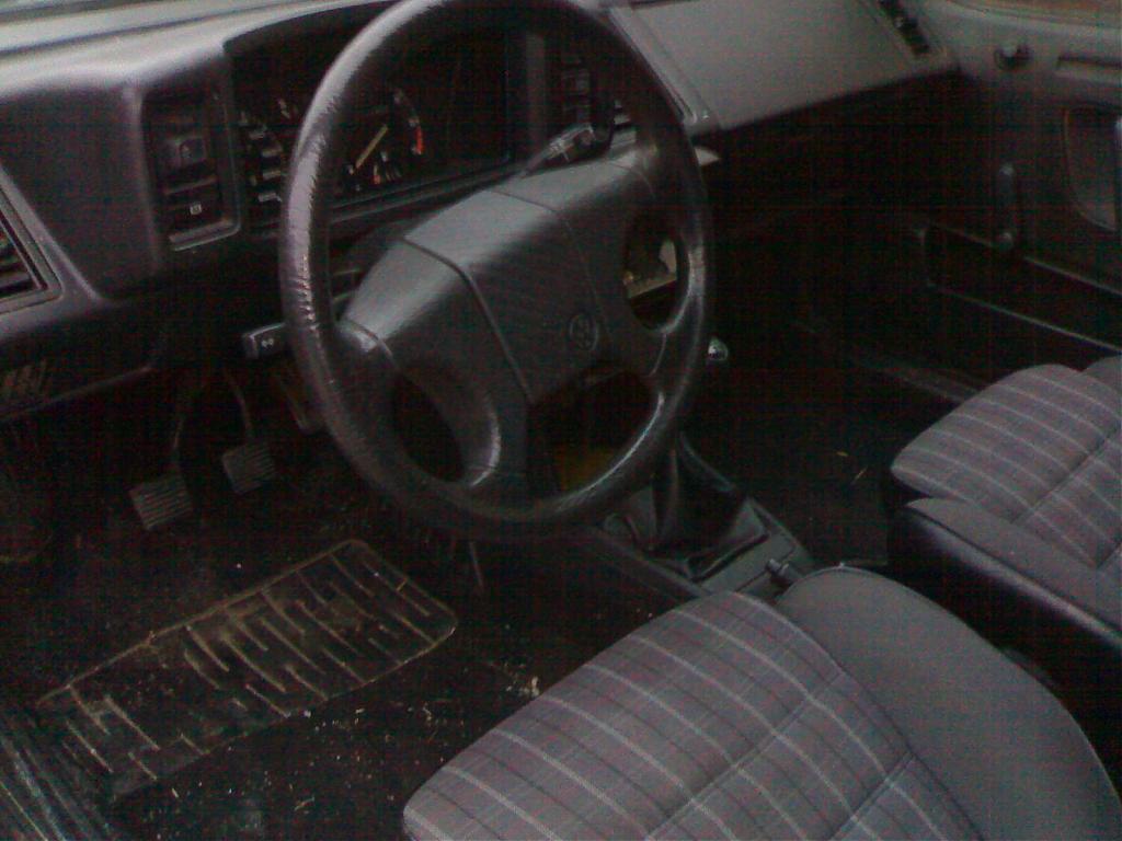

so da isser unser 2. scirocco... ist n saphierblau metallic gtx mit jh motor und hat nur 450 eur gekostet.... hier die ersten bilder .... sind gerade zu hause angekommen ..... und paar tage später sind jetzt schon die zierleisten weg und alles schön poliert

so hier nochmal die bilder....

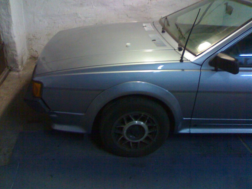

hab noch n paar bilder aus der garage vom gleichen tag abends... da waren dann schon die zierleisten im ofen verschwunden und beide seiten mit 3M und maschine bearbeitet und mal so ne frage für zwischen durch ???? hat noch jemand ne rechte tür für mich??? die vom silbernen ist unten an der ecke durch .... brauche nur die tür ohen scheibe und irgndwlechen teilen dran .....

Hallo Tuningtheo
Wir ham den selben drei Wochen vor dir geholt. Aber wie hast du die Löcher zubekommen???Wenn ich doch die Leisten abmache dann sind doch da Löcher oder nicht??
Hast du auch einen 75psler?

neee du da sind keine löcher ..... brauchst die nur am anfang irgendwo mit n föhn warmmachen und langsarm abziehen... dannach brauchst du viel fingernägel und silikonendferner ..... weil die reste vom kleber dran bleiben .... den musst du abpulen und dann mit silkonendferner hinterher bis der ganze rest ab ist und dann noch ordentlich polieren
wünsch dir viel spass dabei dauert n bischen und dir werden schön die finger weh tun..... aber da sind mit sicherheit keine löcher .....die sind alle geklebt
